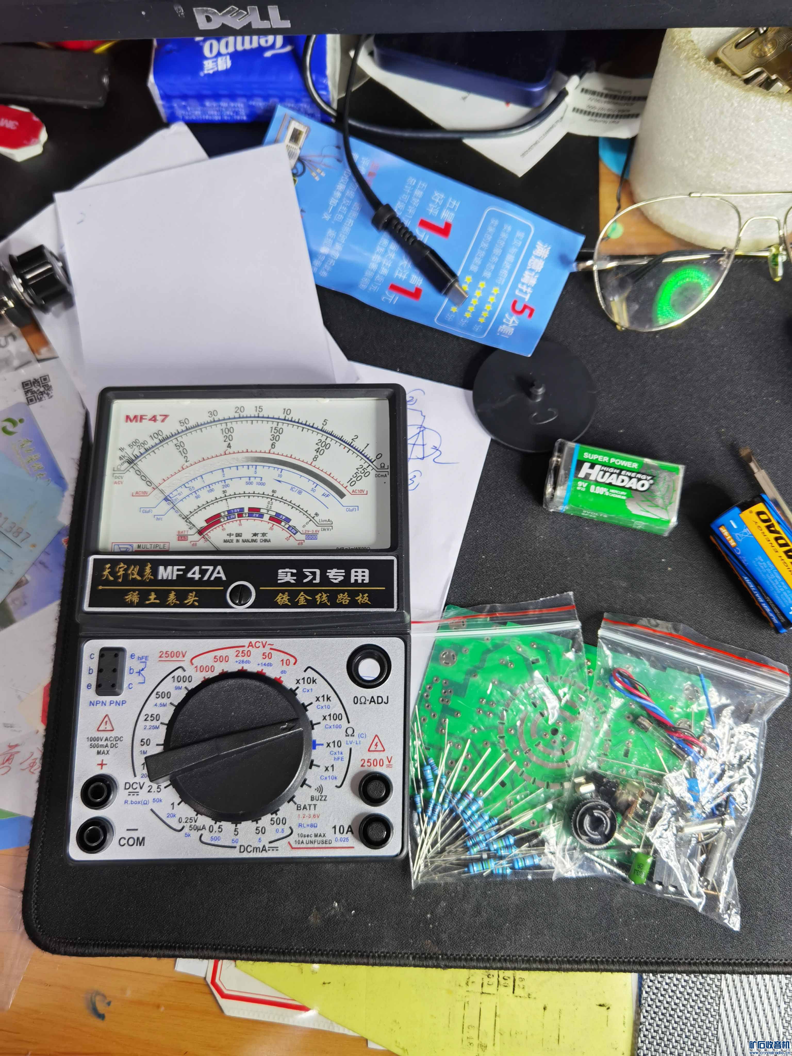

47A有很多种,我的是个杂牌(散件组装的),非常紧,还卡涩,比天宇差多啦。
我组装的这个也是天宇,但是旋钮很紧。

有闲心的话可以调整一下,我有块表就调整好了。
记得是把弹簧剪了半圈儿,滚珠滑道三角形的尖部磨圆了一点儿,最后涂上润滑油脂。

弹簧很难装进去,不搞了,不过这块线性很好,比老的47、201好多了,

内磁表头线性要好些。

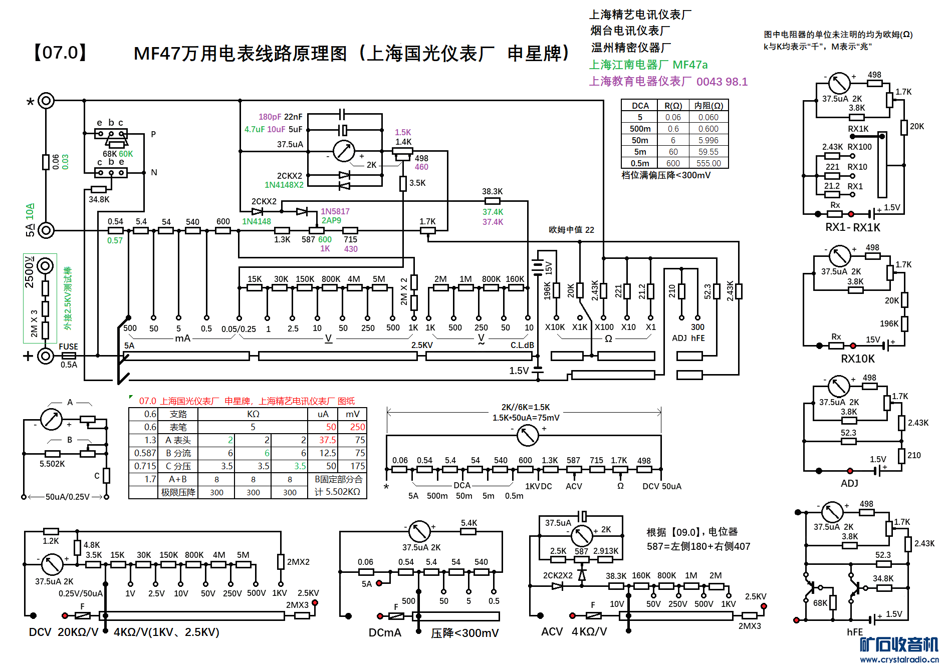

坛友弦歌天涯知道我以收集MF47电路为乐,送我块上海教育电器仪表厂的新表,仔细核对后,确认其电路与【07.0】上海国光完全相同。
不久,又有坛友晒出块温州精密仪器厂(wen zhou precision instruments works)的47表,发现也是该电路。
遂添加2个厂商,更新如下。

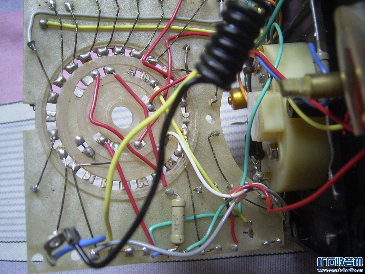

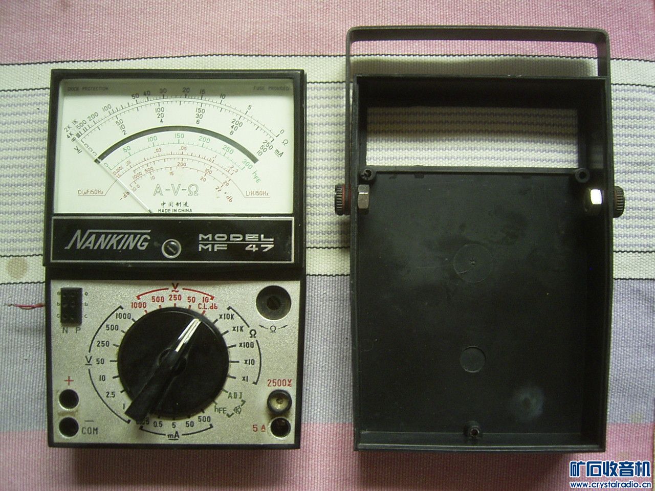

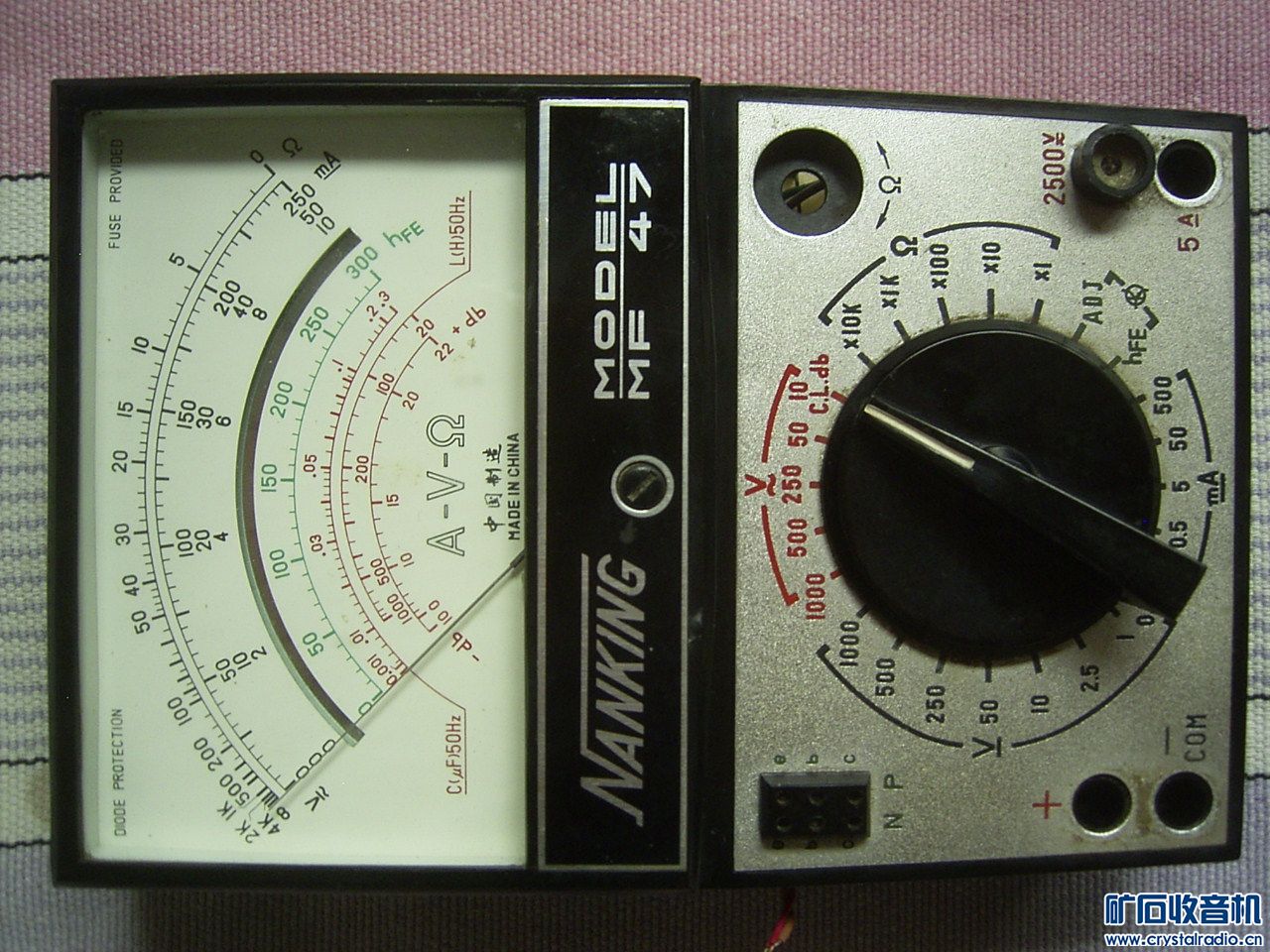

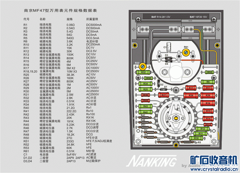

老郑先生:手头一块81年南京MF47残表,想维修一下,网络搜到三张图片。记得你在论坛发表文章,指出实体接线图有错误,但原贴我没收藏,麻烦给个链接。谢谢!

在这里:
经典MF47的彩色接线图仍有两处错误
http://www.crystalradio.cn/forum ... &fromuid=306031
(出处: 矿石收音机论坛)

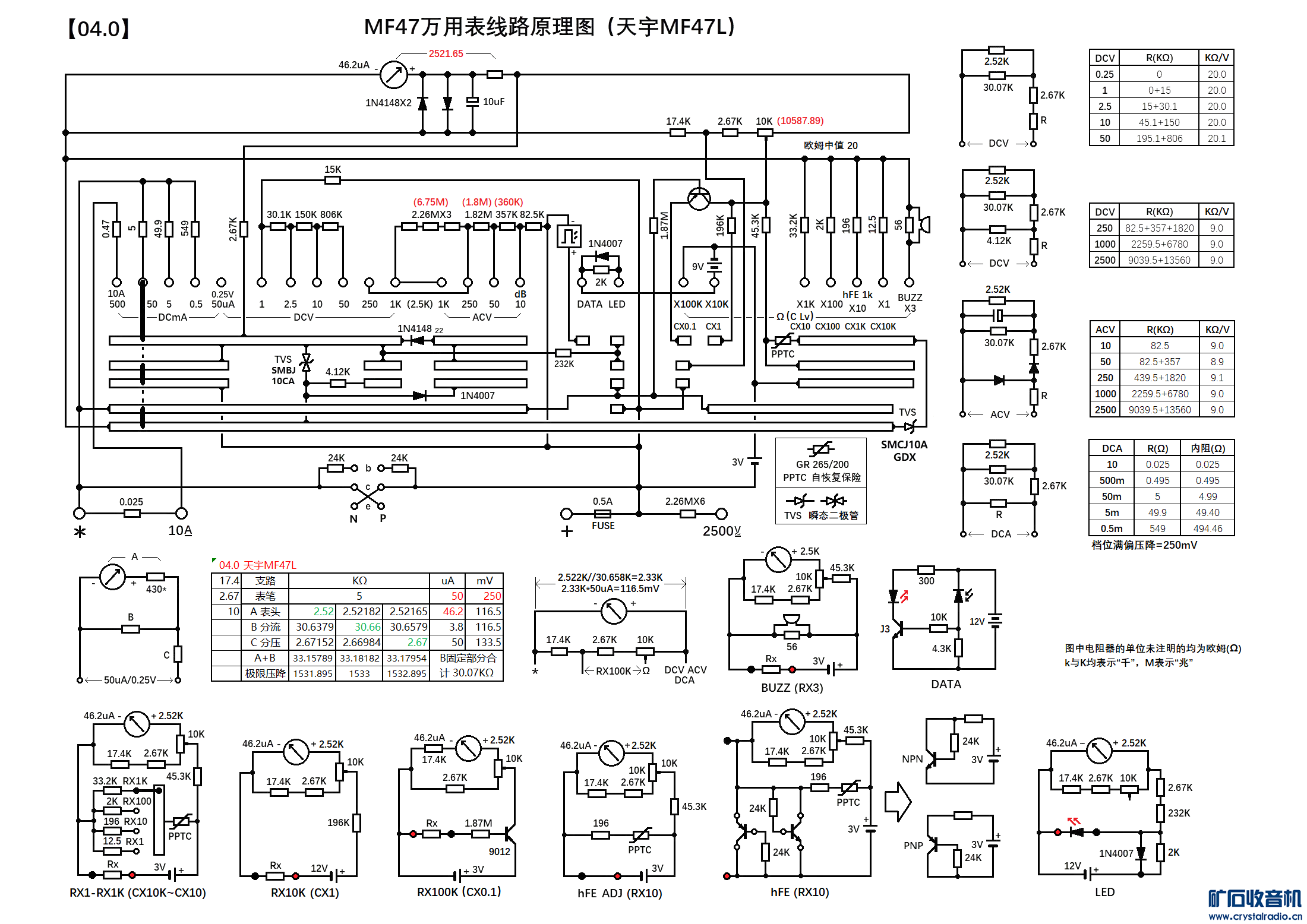

【04.0】天宇MF47L,原图LED档分解图有误,现修正如下。
