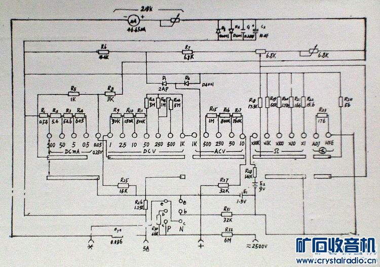

翻坛内老帖子,发现个电路图,表头是从未见过的46.65uA。经核算网孔设计无误,RX100档的分流电阻看不太清楚,疑似1.77k(其它类似图纸均为1.78k),更贴近理论值1.77366k。
原图

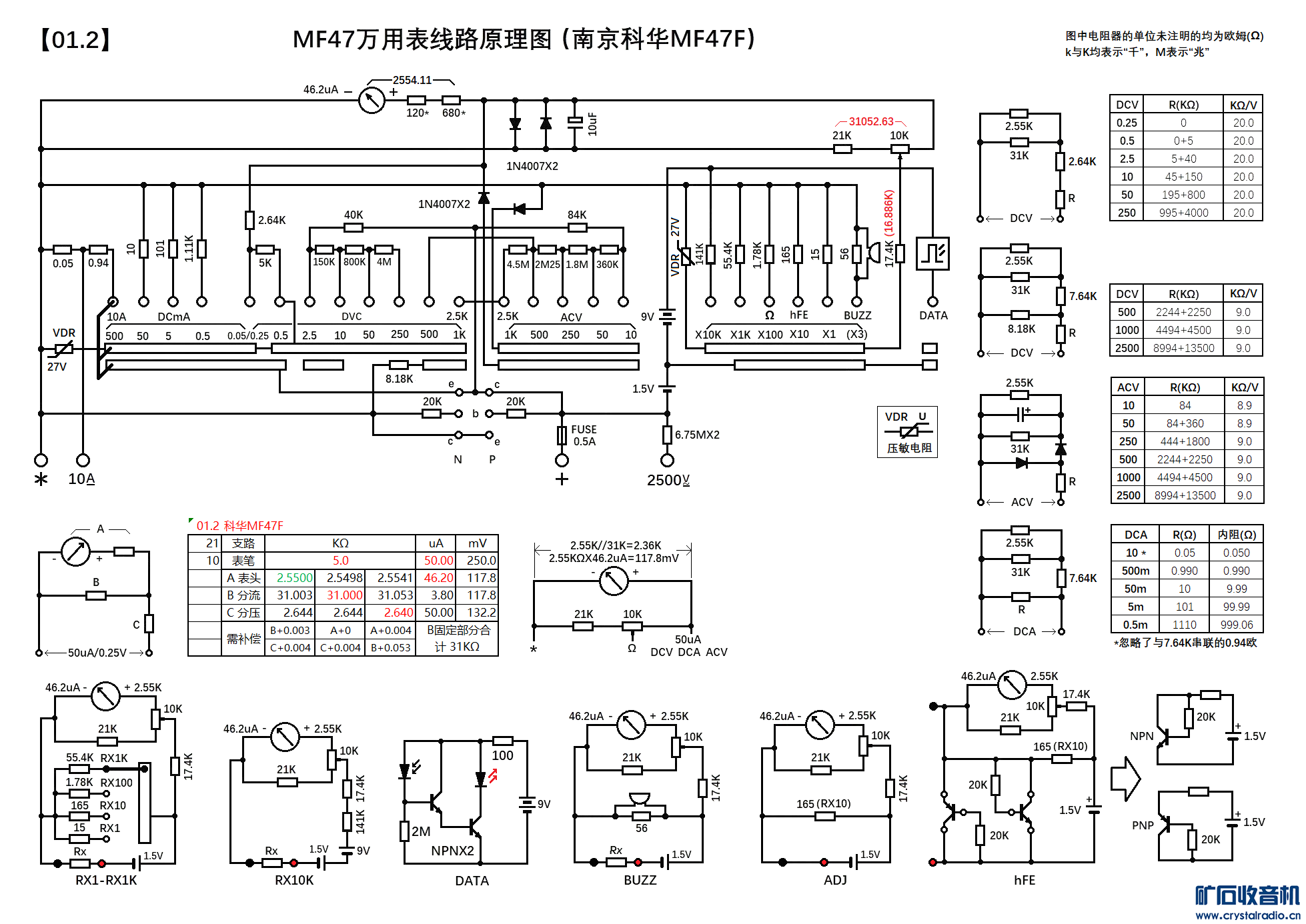

01.0~01.3是现代MF47的典型电路,但因基础档的分压电阻不同(有2.69K、2.64K、2.67K三种),因此表头环路略有不同,这个差异会影响到其它各档。例如:01.2、01.3这两个电路,表头分流支路为21K(约),因此欧姆表公串电阻不能仍沿用20K对应的17.4K,理论值应如下图红字所示:

非常好的资料,正在学习。学习中有个问题请教一下,在DCA表中,是不是少了50uA的电流档?少了原因可能是50uA的电流档是与DCV的0.25V电压档共用一档。虽然是共用的,但一个是DCA的 50uA电流档,另一个是DCV的 0.25V电压档啊。
 楼主| 发表于 2023-11-14 22:47:47 | 显示全部楼层
516 发表于 2023-11-14 21:59
非常好的资料,正在学习。学习中有个问题请教一下,在DCA表中,是不是少了50uA的电流档?少了原因可能是50u ...
没错。50uA档和0.25V档(基础档),在MF47的电路中是同一个档,其内阻为5K,注入50uA电流时,压降为50uA*5K=0.25V。即0.25V、50uA和5K是该档的3个属性。其实每个档都有这3种属性,只是我们的关注点不同罢了,比如电阻档就是电源内置的电流档。
