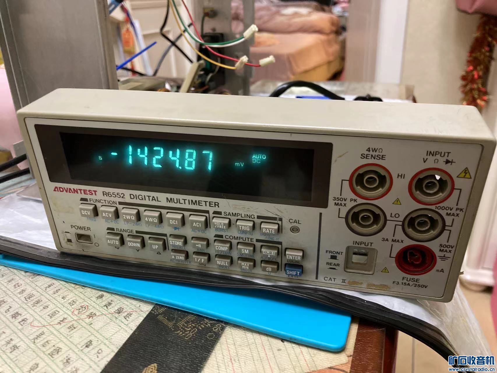

更新来了
机器 过了半年 闲下 拿出来   昨天折腾了一下 可以开机了  过程如下:
变压器5pin插座边
贴片整流桥 Z22N   意思是 耐压220v 2A ?   主板上有3颗 。   淘宝没找到 是否可以用别的代替?
更换两颗   ABS22「主板印刷号 D401  D402  」机器可以自检通过进系统 到测量界面【题外:悲催呀 硬生生修了一年 居然故障点 就是pcb板拷发黄的附近
故障过程大概是保险丝烧断 电还是漏过来烧掉这个贴片整流桥了】
已知可以双线测量:电阻。 没有四线表笔   4线电阻档无法测试。   折腾到比较晚 二极管档没测试 (调到二极管档显示没乱跳 意思这个档位正常?)
已知故障:
直流、交流电压 、电流档位 数字乱跳 无法测量 短接表笔无法归零。 (需要细看r6552说明书 是否能复位万用表设置? 是否能使用存储资料?存储资料
出错?),机器散开 试用几次 中间也出现过死机  。是否需要更换另一个贴片整流桥 Z22N 『在主板变压器7pin插座附近   负责显示电压输出?-43v 但
是显示正常 这个整流桥没坏???』待更换排除。
请教一下大神们 这个是怎么不对?对了 之前上焊油焊接 都没彻底清洁 是否需要都清洁干净?把屏蔽罩再安装上去? 啰啰嗦嗦 字比较多 请耐心看完。
轻重 喷 随意 ···············  被这个表折腾的一点脾气都没了。
数字乱跳,短接表笔不归零
数字乱跳,短接表笔不归零
第三个Z22N 贴片整流桥ic 板号D601
故障点
故障点
 楼主| 发表于 2022-4-22 10:58:50 | 显示全部楼层
盲猜   机器现在这个状况 可能是 鱼里买下时的状况  机器就是不能测电压电流 。
这弯路绕的·······  电压档 视频不知道怎么发上来。
