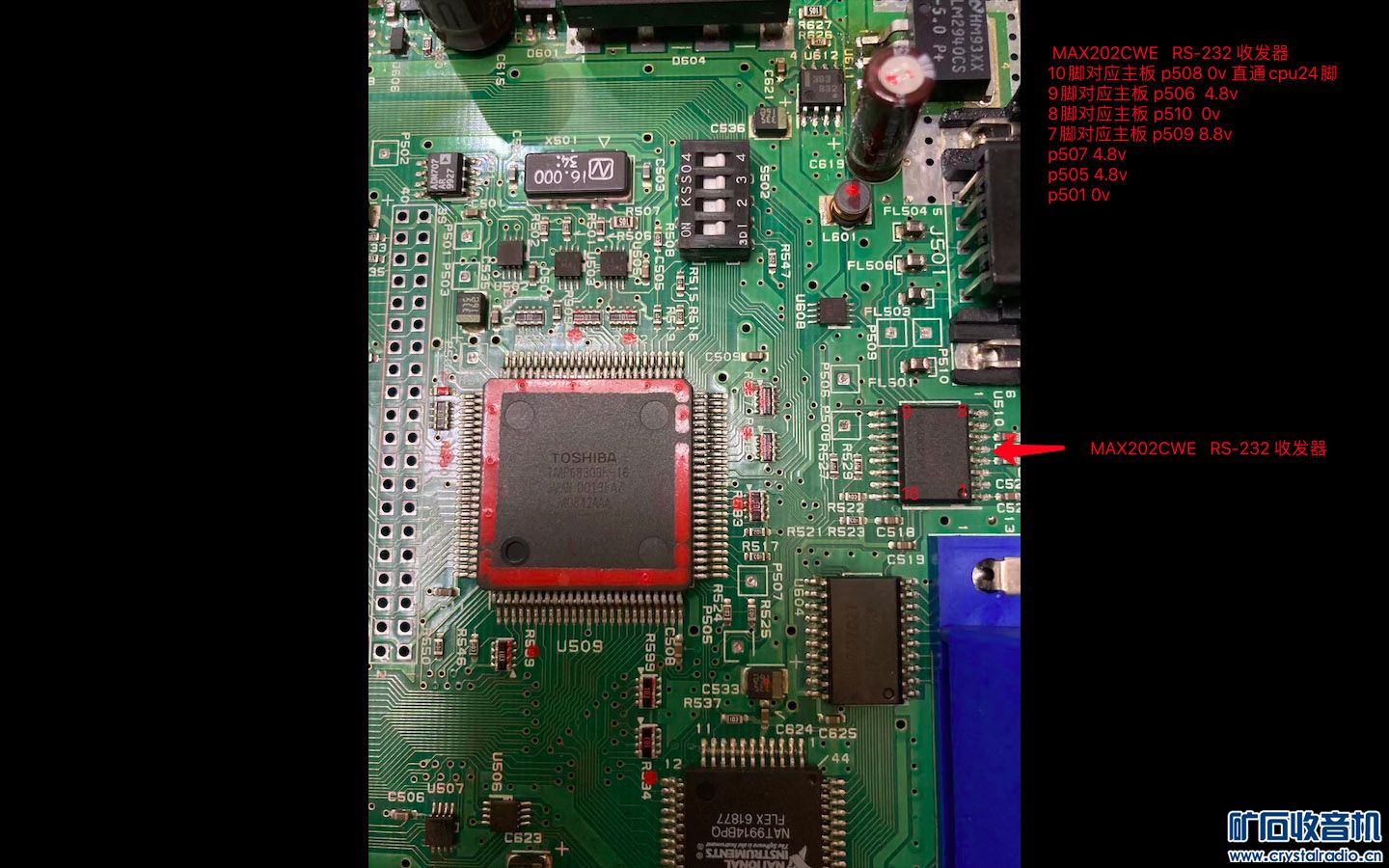

 楼主| 发表于 2022-1-11 17:45:16 | 显示全部楼层
昨天量了 MAX202CWE   RS-232 收发器
11脚有5v
10脚对应主板 p508测量点  0v    连接到CPU24脚
9脚对应主板 p506测量点   4.8v
8脚对应主板 p510测量点   0v
7脚对应主板 p509测量点  8.8v
p507  4.8v
p505  4.8v
p502  4.8v
p501  0v
意思没接上RS-232线缆 这脚就是低电压?进出脚in/out    ?  CPU 24脚0v  正常?
能不能怀疑这个 MAX202CWE   RS-232 收发器 故障了?
11脚有5v
你测量的这几个芯片是后部接口通信的,如果你怀疑芯片损坏,
可以拆下即可判断是不是影响主芯片的正常工作了!
你机器是电源电压高引起的,还是检查这部分吧!
另外机器主芯片没有完成自检,供电  复位   时钟 外部元件等都可以影响芯片启动的!

 楼主| 发表于 2022-1-18 14:44:35 | 显示全部楼层
可以拆下即可判断是不是影响主芯片的正常 ...
很感谢老师回复!!!
最近 更换了 MAX202CWE  rs232 芯片。故障还是依旧。真没办法继续了。
只能试试换个好rom。ic买一个不贵 就是rom文件我找不到 非常难。
能遇到同时在修这个机器的同好   就好了······
