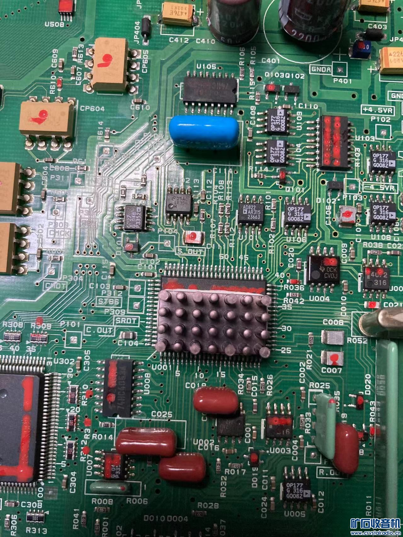

74HC4053A  4脚 5,6,8,12 对地了 负极?可能就是要到负极呢?
(正常一脚对地吧?)。 9 10 脚 电压乱跳 2-5v

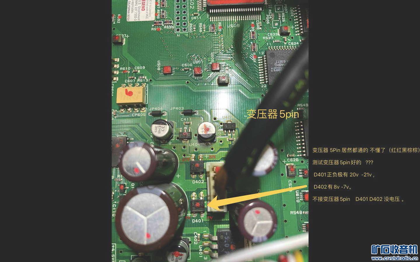

变压器 5Pin 居然都通的 不懂了(红红黑棕棕)
测试变压器5pin好的:  D401正负极有 20v  -21v ,
D402有8v -7v。
不接变压器5pin    D401 D402 没电压 。
开机后能听到继电器 “咔”的一声响说明变压器工作的
u110 op27 第6输出脚没输出  1号故障点  等到货 运算放大器      淘宝搜 op27G
u001 (主测量IC带散热片) 假如u110(op27现在没有输出)更换后能排除故障最好,不行就要拆散热片查丝印了  u001待测
主板应该是u001 电压电流输出 走向 u110方向
现在开机全屏  u001没有温度 不正常吧?
折腾到现在  74HC4053A  两个 换了, op27运放 两个也换了  没效果  主板上的电容都换了。 还是 开机全屏 无法自检。 不会了。部分测量点能量到正负5v 、14v  -14v 等电压。水平真的太浅了

   开机自检 先从时钟 主控 字库 缓存  显示  再到测量功能的主控?
我现在是怀疑U001 故障(主板唯一一个带散热片的ic)说明这ic 散热量最大对吗?
因为不懂 看到 阻排 精密低温漂电阻 都在这个U001 附近猜测这个是负责这台设备所有 测量功能的主控?
u001 和 附近 IC
u001 和 附近 IC

为何要换4053,你搞清楚4053的功能了吗?它是3阻单刀双掷的电子开关。多脚到地也可以的呀,为何不可以?9,10,11,是开关控制端,电压为何不能变化?4053一般是+—5v双电源的。运放输出为零,坏了吗?不一定的呀,输入为零了,输出可以为零的。盲目换元件,故障会越来越大。。。。。。

完了。和我懂的一点皮毛完全不搭噶了。真的是菜的可以    我的理解一个ic 一般是一只脚接地。 学到了·····
换4053 是 输入脚有5v进来  输出脚没电压 所以才换的。 换op27 也是一样的想法  输入脚有量到5v 输出脚没电压。
我用风枪吹焊的 可以装回原来芯片。 sop贴片 不太担心会故障加大

感觉非常难查 我只能从电源的两个输入pin 座 开始查了重点感觉是7pin座子吧。主板供电从这里开始的。

昨天出现新状况了 真像您说的了 要从电源查起了   我就是量一个电阻 (真真就是 电阻档 量了一个贴片电阻)量玩 接线 开机黑屏 电源7pin脚只能量到1v
彻底不开机了

请教 这个机器是否就是这个问题 还没到自检 就卡住了?意思 电源部分就是有故障的? 冲击坏了?
已知  D65640GF136  NEC cmos芯片内部有程序。主板上的测量点 c.out 电压跳变1v-5v 乱跳的。
xc95108pc84 (机器全屏时这个芯片会发热) 内部也有程序。 这两个芯片真不敢想了······

220v 电源部分故障了?(希望这个主板当初设计的时候 保险措施做的好吧!!) 这个电源部分 就两个地方
一个是7pin插座 一个是5pin插座   我回去重点再查查这两个地方吧。

既不熟悉数字电路,又不熟悉模拟电路,就想修好高精度万用表。。。。。。。估计难。。。。。看你的描述都困难,4053是电子开关,有正负电源,开关有输入输出和控制端,4053 是 输入脚有5v进来  输出脚没电压这个5V,是电源脚还是开关输入脚?输出脚是哪个脚?控制端是什么状态?这些都不清楚,就怀疑是坏了。。。。。。。。我30年前,从事过数字电路的调试,也在无线电厂里做过模拟电路调试维修。修有单片机的数字电路,示波器比万用表用的更多,会用逻辑分析仪更好。懂原理,有设备,才能快速修好电路。

电源部分也分模拟电路电源和数字电路电源,2部分是隔离的。数字部分一般是5V,模拟部分可能有正负5V,和正负15V。。。。。。
