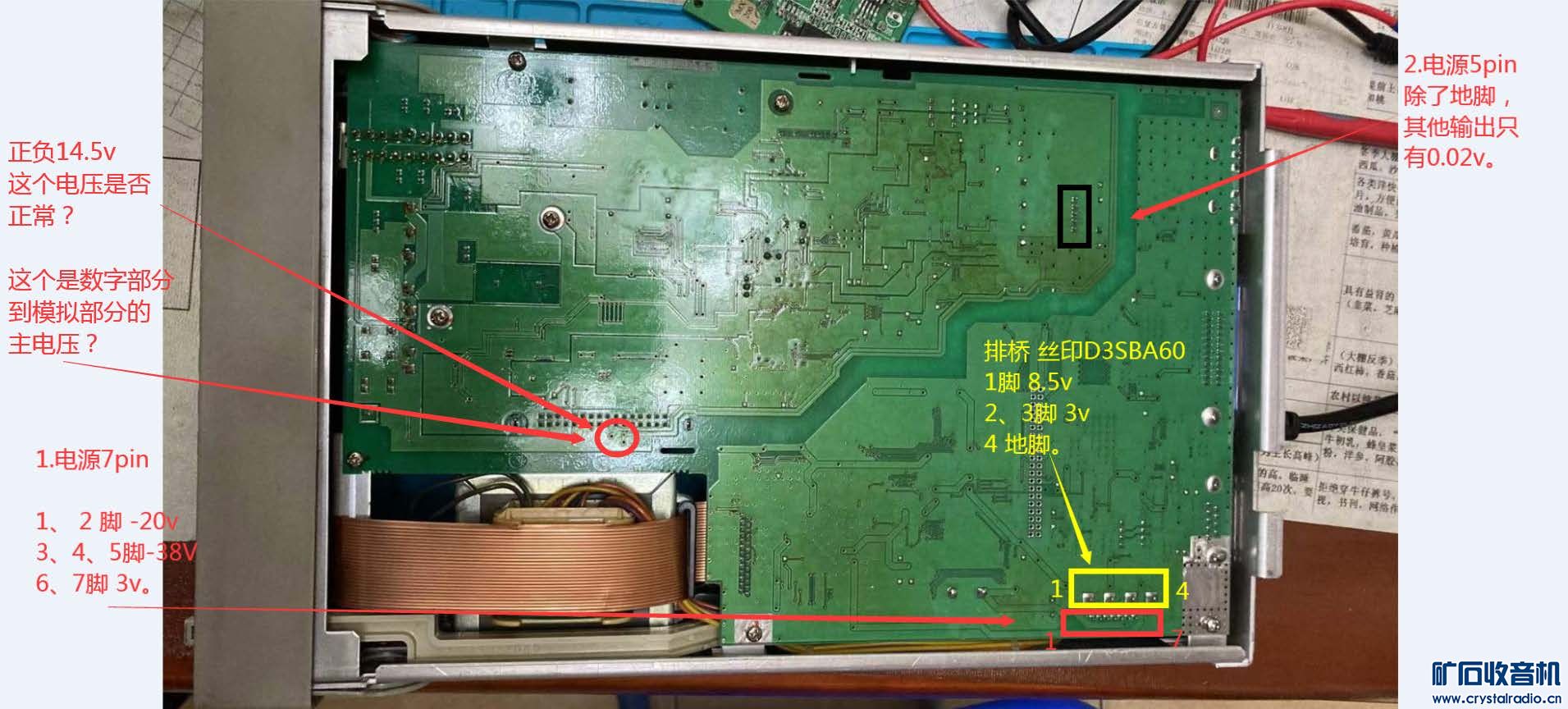

 楼主| 发表于 2021-12-30 10:53:48 | 显示全部楼层
哪位老师 有这个机器的  帮忙量一下主板上的电压 可以吗?已知  cmos  主控 字库 三个芯片里面有资料。假如坏一个  这机器我就不折腾了。
我现在知道主板上5v -5v 是正常的电压(主板上还标出了正负4.5v 测量点  这个也正常)。
别的 14.5v  -14.5v   20v -20v   -38v  3v  这些电压是正常的吗?

发表于 2022-1-2 13:41:00 | 显示全部楼层
首先,机器分数字部分和模拟部分,两者是隔离的,信号是通过光耦传输的。现在,线色全亮,可能数字部分就没有开始工作。数字部分是图片的左上角部分。

 楼主| 发表于 2022-1-2 20:49:55 | 显示全部楼层
美人鱼999 发表于 2022-1-2 13:41
首先,机器分数字部分和模拟部分,两者是隔离的,信号是通过光耦传输的。现在,线色全亮,可能数字部分就没 ...
XC95108是CPLD,
谢谢老师回复!
我有点数了。感觉是数字部分不对。    机器全屏后 我补焊过几个大芯片  这中间放大镜看到eeprom 有两脚 卡了一颗焊锡珠 用针拨下来了(我还没补焊到这边)
估计是快递来 震动到主板 焊锡珠卡那  然后 开机就烧了这个芯片 或者里面程序丢失了········
现在没办法继续了··············
要买烧录器 再买机器 读出 好程序 买芯片烧好 装回去试机(这一顿操作完 也不知道能不能正常开机)

 楼主| 发表于 2022-1-2 21:09:16 | 显示全部楼层
修机器有时候 想想过程真的非常有趣的
查到这个机器 主控是 赛灵思xc95108pc84 需要用 Jtag仿真器 读写内部资料 非原装的仿真器好像还不能读写xc95xx系列芯片   万一 芯片加密的话 原装仿真器 也不灵的,  然后eeprom、cmos 也需要 烧录器 读写内部资料。  但是 我手里什么设备都没  哈哈哈哈哈
这就好比路上看到一个美女 还没上去搭讪呢     就想着怎么追,追成了 以后怎么过 房要买哪里 娃要去哪里上学   哈哈哈哈哈··············
 楼主| 发表于 2022-1-2 21:22:51 | 显示全部楼层
这两个 正负14.5v 电压   不知道是否正确?

发表于 2022-1-3 09:31:12 | 显示全部楼层
数字部分和模拟部分是电气隔离的,单独从变压器取电的。上图中右下部分是数字电路,它连接键盘和显示,3v交流电是给显示器灯丝供电,显示器还需要一个负高压,30V左右。数字部分主电压一般5v,(新型号CPU,电压低,3.3V或者更低。)
下图中黄白色的元件是光耦,左边是数字,右边是模拟。
没有图纸,摸黑修太难了。
 楼主| 发表于 2022-1-3 21:43:23 | 显示全部楼层
美人鱼999 发表于 2022-1-3 09:31
数字部分和模拟部分是电气隔离的,单独从变压器取电的。上图中右下部分是数字电路,它连接键盘和显示,3v交 ...
没有图纸,摸黑修太难了。
谢谢老师回复!
显示屏的负压 好像有-48v。 能全屏 负责显示的正负压 估计是好的。      猜测 现在就是数字部分(开机运行程序)故障了
网上搜一圈 人家的都有错误代码提示, 我手里这个机器还没运行到出现错误代码那一步······真的是太难了。
