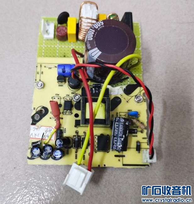

拿一块新电路板,挑开通往升压电路的J45跳线16V,升压电路停止工作,电源板整流后的323V通过D301和D302直通LLC电路,LLC初级未减少匝数,取样电路未动,把403换为470k后,LLC电路工作,测输出为26V,比原版的输出还升高了2V多点;

拿一块新电路板,挑开通往升压电路的J45跳线16V,升压电路停止工作,电源板整流后的323V通过D301和D302 ...
赞一个,能跳过APFC了,但要加强高压滤波。

发表于 2021-4-2 08:58:26 | 显示全部楼层
whmks 发表于 2021-3-31 16:29
7脚是输入电压选择兼过压欠压保护脚,假如输入电压设定在340V-410V,就是PFC环路失控时输出高于410V时 ...
可能这块板子哪个元件和部位有点小问题,但感觉应该基本正常,看电路板没发现大的异常;
拿另一块板子把R403换成470k,初级圈数没动,跳过升压电路,输出电压还是23.7V,前后输出电压没什么变化,这个应该符合开关电源的特征(适应的工作电压范围宽),当然这是从外观表现上来看是这样,具体电路波形和有关的工作时的数据就不好说了;
前两天做的三明治稍显臃肿,干脆把电源板和升压电路板舍弃,于是重现做了个整流电路,滤波电容用到293UF,和辅助电路板合成一块板(LLC板因为要用12V电压),改后输出电压和没改以前一样,接入一段电炉丝做负载,电流在0.93A,电压跌落约0.3V左右,发热量和改以前相比大为减小,这个应该是因为少了个升压电路开关管,再者因为LLC电路工作电压变低,初级线圈匝数现在应该是偏多,可能是工作电流变小吧;
初级匝数暂时先不变,看看再说,先这样用;

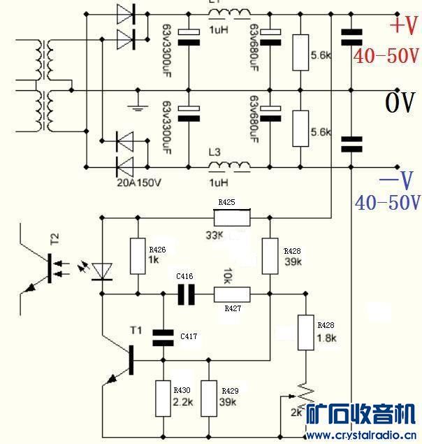

取样电路电阻编号,供参考:
