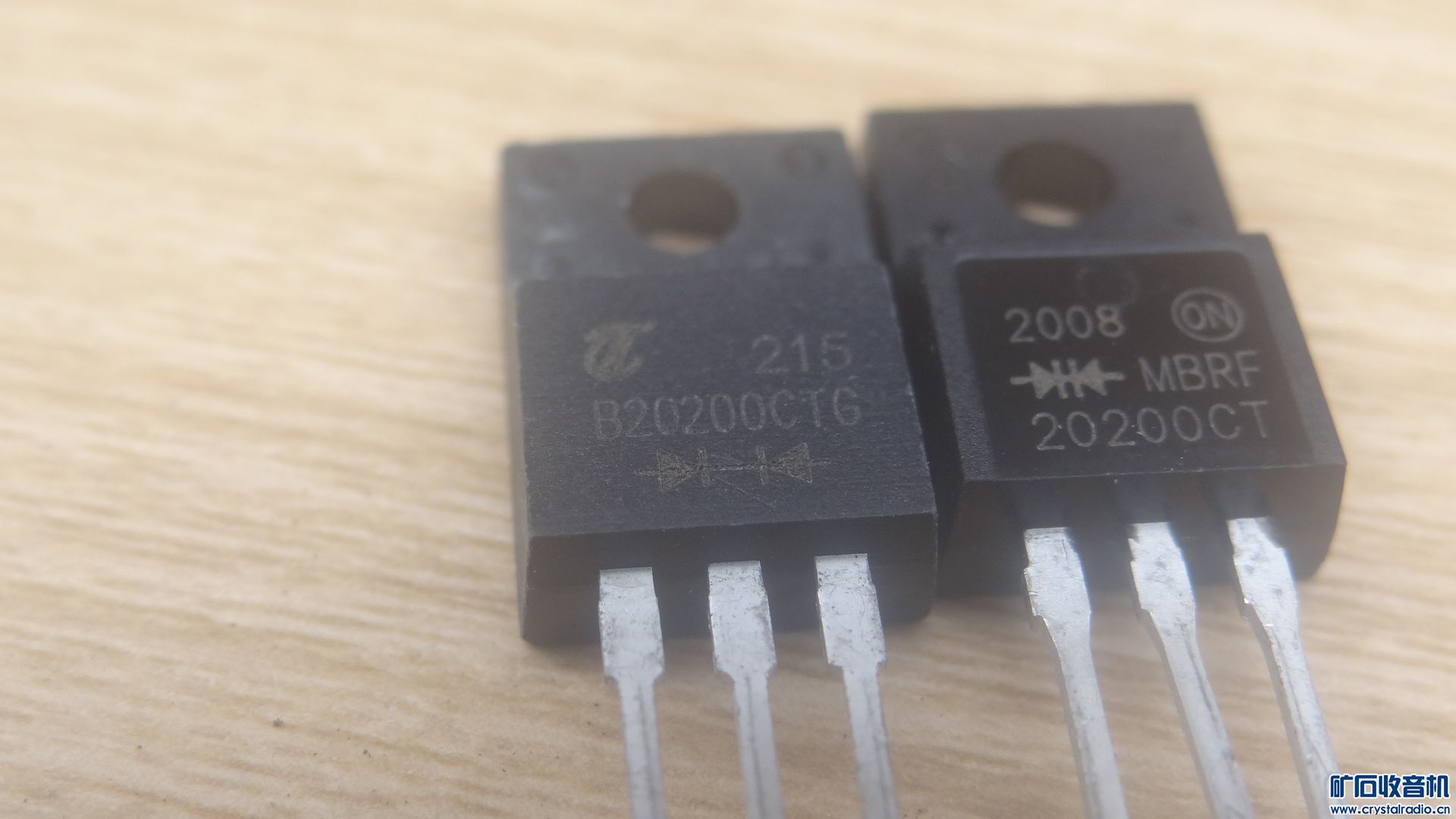

买了10个200V20A肖特基整流管,发现正面表面比较粗糙,像擦过字的,但没细看,拿3个测了下耐压不小于220V也也就没理了,后来用万用表测了下压降,发现有的0.18V,有的0.2V,一看有两种,压降0.2V那种只有3个,表面光滑打着ON,可能也不是正品?从实物和图片看左边那种有明显的横纹很有可能是擦过字的,不知道两种能不能用?
发表于 2021-4-28 14:02:08 | 显示全部楼层
MF1221 发表于 2021-4-28 13:35
买了10个200V20A肖特基整流管,发现正面表面比较粗糙,像擦过字的,但没细看,拿3个测了下耐压不小于220V也 ...
能用,我买过的就是右边这样的;
发表于 2021-4-28 14:16:21 | 显示全部楼层
lxg 发表于 2021-4-28 14:02
能用,我买过的就是右边这样的;
好的,谢谢朋友解答,那我就直接用了
发表于 2021-4-28 14:37:42 | 显示全部楼层
MF1221 发表于 2021-4-28 14:16
好的,谢谢朋友解答,那我就直接用了
上机后,开机后看看输出有没有电压,工作个几秒或十几秒,然后停机摸摸看看热不热,不过热一般就没问题了;

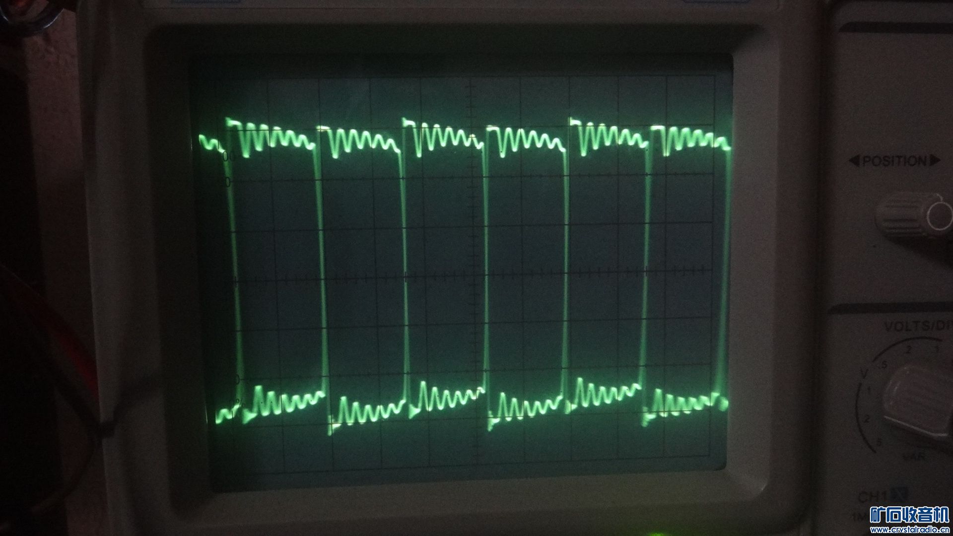

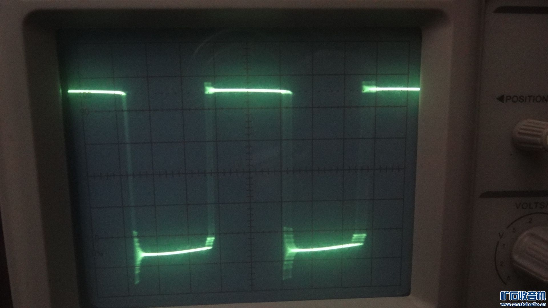

改了后测了下波形(老波波将就着看),频率看波形算大概150K,万用表测188K,调换表笔150K跳动,万用表没频率时示波器波形宽度抖动,输出电压约49V示波器峰值将近60Vp待机功率约4w不知道是否正常,望老师指点

 楼主| 发表于 2021-4-28 20:18:47 | 显示全部楼层
MF1221 发表于 2021-4-28 18:27
改了后测了下波形(老波波将就着看),频率看波形算大概150K,万用表测188K,调换表笔150K跳动,万用表没频 ...
这个空载波属正常,带一些小载就能拉平上下的振荡波。空载功耗也属正常。你有没有买共阳整流管,图上的都是共阴管,不准备做+-电压吗?

发表于 2021-4-28 21:55:59 | 显示全部楼层
48.7V带16Ω负载电压下降0.01V,还请楼主帮忙看看波形下半波过冲怎么回事,是否正常
 楼主| 发表于 2021-4-29 08:55:27 | 显示全部楼层
       这波形与我发上来的一图基本一样,可以放心用,我测过好几款电源都有这样的现象,毕竟是批量生产与单独制作、调试的区别。

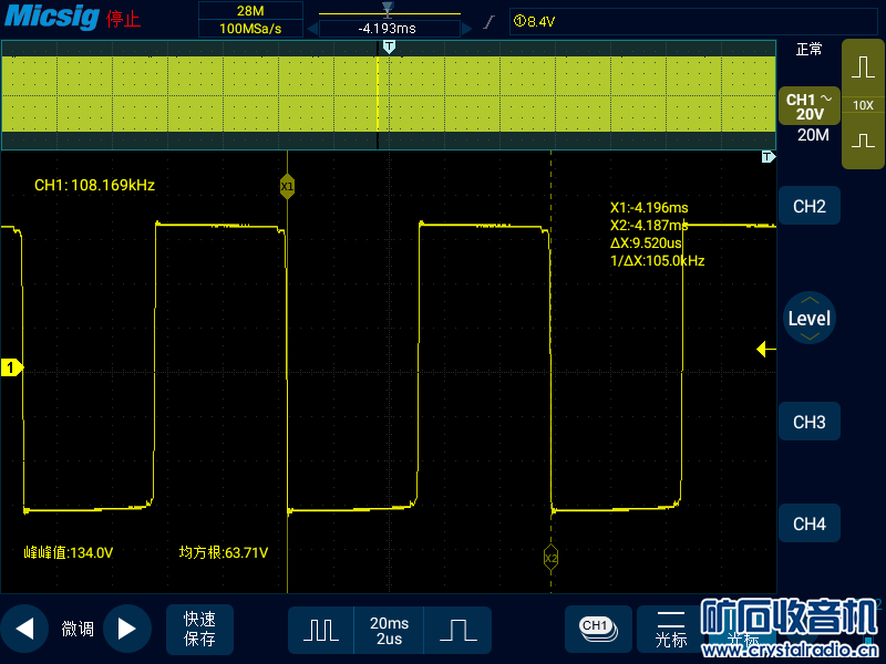

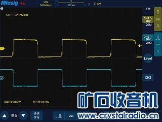

下图是单独制作调试的电源,在126V3.2A的波形,方波比较规正。
发表于 2021-4-29 12:42:01 | 显示全部楼层
whmks 发表于 2021-4-29 08:55
这波形与我发上来的一图基本一样,可以放心用,我测过好几款电源都有这样的现象,毕竟是批量生产 ...
这个波形的确漂亮多了,能否简单说说过冲的原因和解决办法呢,还老师请不吝赐教
 楼主| 发表于 2021-4-30 21:48:22 | 显示全部楼层
这是个综合性问题,原因很多,正负波中有的一个好一个差一点。
