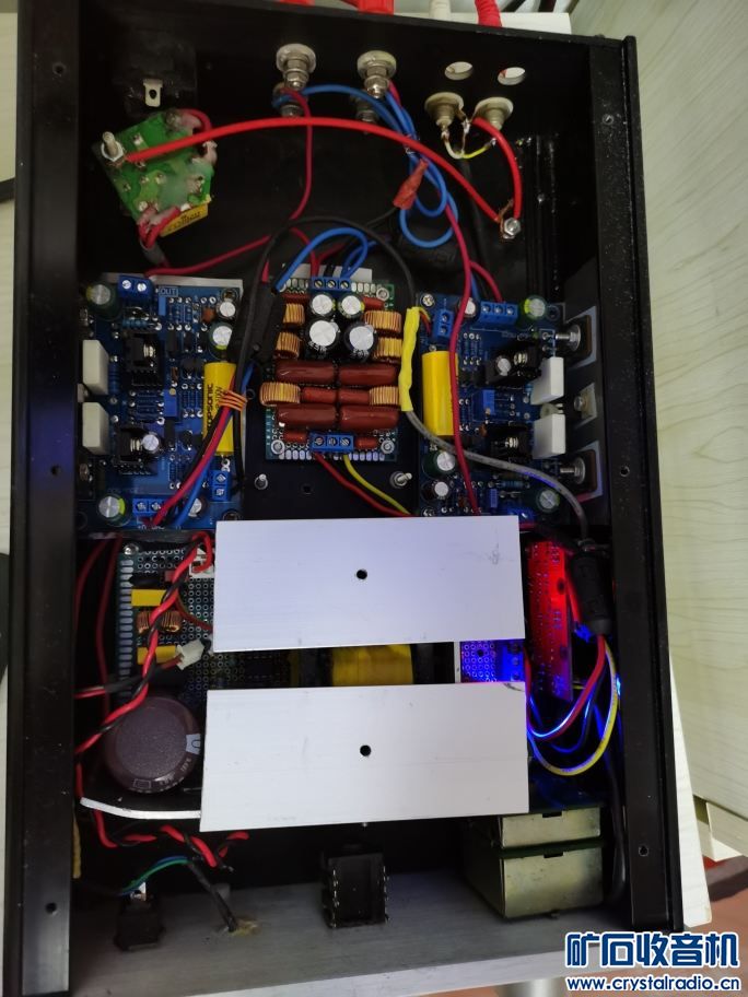

利害了,我的哥。其实可割成三条如下图,在黑圈地方设置一下开机,黄圈的地方可不用。
您的黄圈里的我还不知道怎么设置,辅助电源原来想用您以前发的电路或电阻降压稳压法,但显然没有这个辅助电源好,我中午试了试,把PC3的2脚接地,辅助电源就可以正常输出12V(L6559用)和16V升压芯片用;
我想的和您的方案基本上一样,不过长度还要缩短,因为我的功放电源空间必须在16cm*9cm*6cm以内;
市电板子设计的不错,用不用看看再说,用上当然好了
下午开始用钢锯锯,锯着锯着就跑偏了,后来就用手电钻打邮票孔,掰开成了这个样子,好在基本上可以;

发表于 2021-3-23 21:24:22 | 显示全部楼层
这样裁开接线最少,还要重新做LLC后级整流滤波,散热片也要重新做,我图黑框里的都没用了;

 楼主| 发表于 2021-3-24 08:09:31 | 显示全部楼层
lxg 发表于 2021-3-23 21:20
您的黄圈里的我还不知道怎么设置,辅助电源原来想用您以前发的电路或电阻降压稳压法,但显然没有这个辅助 ...
1、此电源不适合用(高压降压的稳压法作为工作电,只能作为起动电源,起动后由主变辅助绕组供电,同时关闭高压降压的稳压输出),而该电源一是没有辅助绕组,二是有APFC电路,那就要求在APFC上要有辅助绕组,为二个芯片供电,一般的技术解决不了,所以还是用板上辅助方便。
2、在PC3的3、4脚上焊一个1.5K电阻就可起动,并可拆除PC3不用。
3、割板方案不错,要接的线还是不少,一定要主意接线,不能错接、不能漏接。
发表于 2021-3-24 08:31:41 | 显示全部楼层
whmks 发表于 2021-3-24 08:09
1、此电源不适合用(高压降压的稳压法作为工作电,只能作为起动电源,起动后由主变辅助绕组供电,同时关 ...
用电阻法降压稳压后启动L6559和升压电路,L6559工作电流在10MA,升压电路我没测,估计差别不太大;
原来想的是在LLC上加饶线圈2圈和3圈,整流后分别是12V(2圈单整流管是12V)和17V,电路启动后由加饶的线圈供电,比较复杂,还是用这个辅助电源供电吧;
您说的辅助电源改法我再试试,谢谢指导;
现在板子之间接线应该是最少的,看着少,还是不少费事的,反正没时间要求,鼓捣到哪算哪;

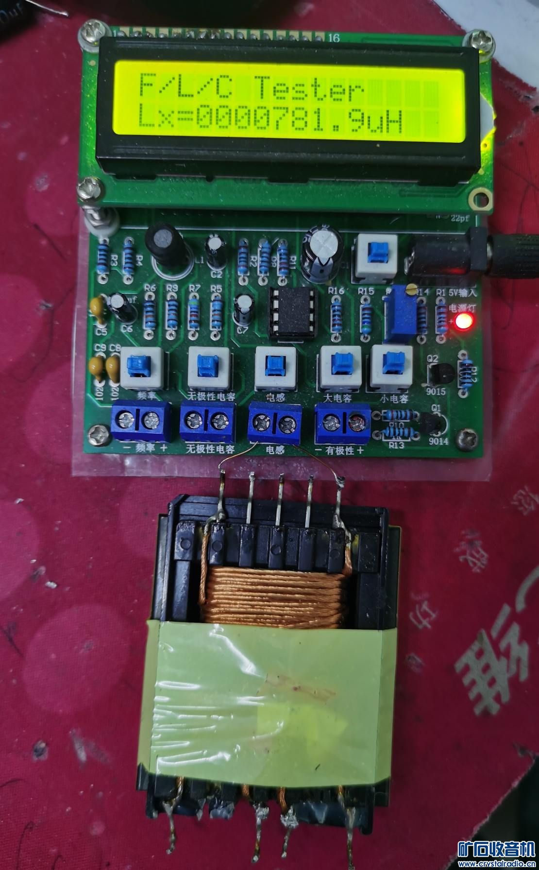

发表于 2021-3-24 15:22:10 | 显示全部楼层
whmks 发表于 2021-3-21 09:00
你真把变压器拆一下来吗?如果真的拆下来就用电感表(电桥)量一下初级电感量和漏感量。因我没有拆 ...
今天特意用简易的测了一下变压器的电感(没有电桥),改为正负双48V绕组的;

 楼主| 发表于 2021-3-25 17:18:50 | 显示全部楼层
电感量781.9uh,漏感148uh ...
都偏大了一点,可能表有问题。
