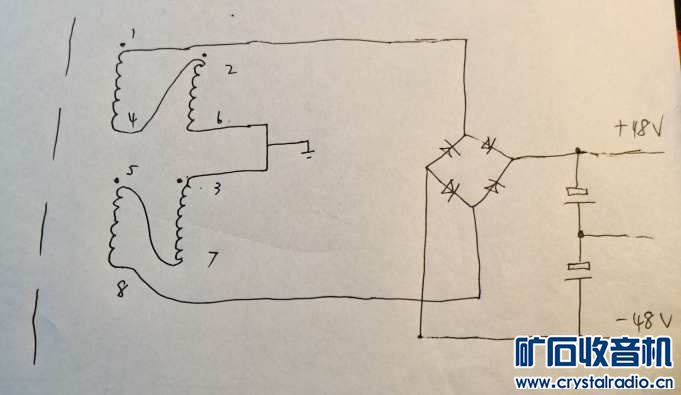

whmks 发表于 2021-3-11 09:20
变压器改前是双线并联,见下图
下午特意把开关电源变压器拆了下来,按楼主的示意图把线头焊下来,四条线就是这个图:
发表于 2021-3-20 19:34:05 | 显示全部楼层
坛友们拆这种多股线头时,一定要用个功率大的烙铁,电路板一定要固定好或重物压住,可以找一段漆包线,从线头下面穿过来,一边对管脚加热,一边拉漆包线,用漆包线把线头拉分离出来;
 楼主| 发表于 2021-3-21 09:00:24 | 显示全部楼层
      你真把变压器拆一下来吗?如果真的拆下来就用电感表(电桥)量一下初级电感量和漏感量。因我没有拆,仅把中间六个线头焊下重接一下,所以不知其电感量。
      画的示意图正确,赞一个。

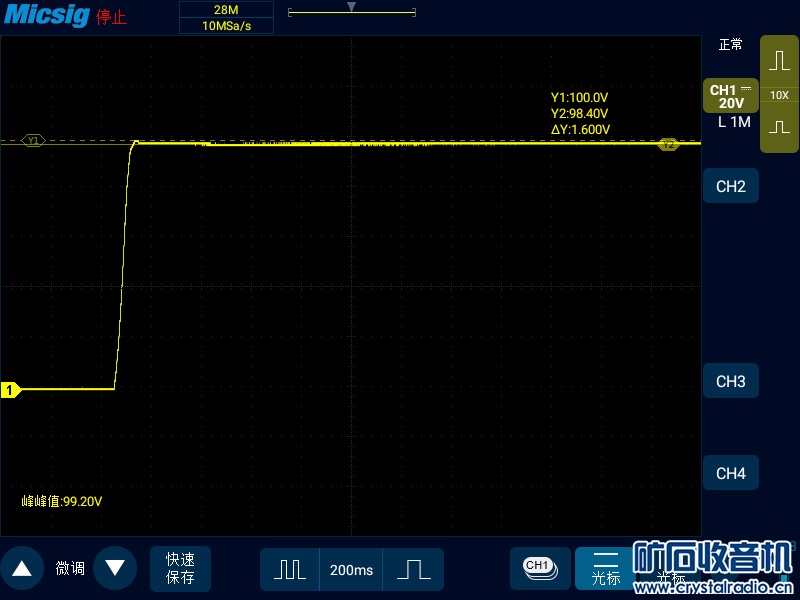

 楼主| 发表于 2021-3-21 20:13:52 | 显示全部楼层
lxg 发表于 2021-3-21 17:05
初步完成,测量后级无误,那个20K电阻最后选用的27K,没加泄放电阻,也没加什么负载,只通了一下市电随后 ...
祝贺改制成功!电压过冲现象一般都有,我测过该电源在99V时过冲约1.6V,时间在280ms左右。
该电源缓起动时间在84ms。
该电源在98V时短路保护脉冲波,
发表于 2021-3-21 20:51:40 | 显示全部楼层
谢谢您的回复指导,对不起,误导您了,刚才电压过冲的厉害,不是一点点,停在96V应该是巧合,我又检查了一遍,发现原正极通往取样电路的(R424)0电阻没有了,应该是前天焊下3个贴片电阻时错把这个0电阻也给焊下来了,当时还奇怪呢,桌子上怎么多了个0欧电阻 ,当时也没很注意怎么回事,没想到在这等着呢;
我记得去年鼓捣反激电源时,开始是光耦接反了,取样电路处于失控状态,次级电压也是飘高很多,但不知LLC电源是不是也是这样?是的话,这个开机次级电压高应该是少了这个0电阻的原因;
短接上0电阻,试了试,没有过冲了,现在滤波只暂时用了个470UF的电容,电压是正负25V左右(没敢长时间通电),今天是没加那个下拉的可调电阻,输出电压低不应该是这个问题吧;
去年捣鼓反激时,双线并绕,正负双电压,感觉很熟悉了,应该不会出问题了,但还是出问题;
明天好好的从头到尾再检查一遍;

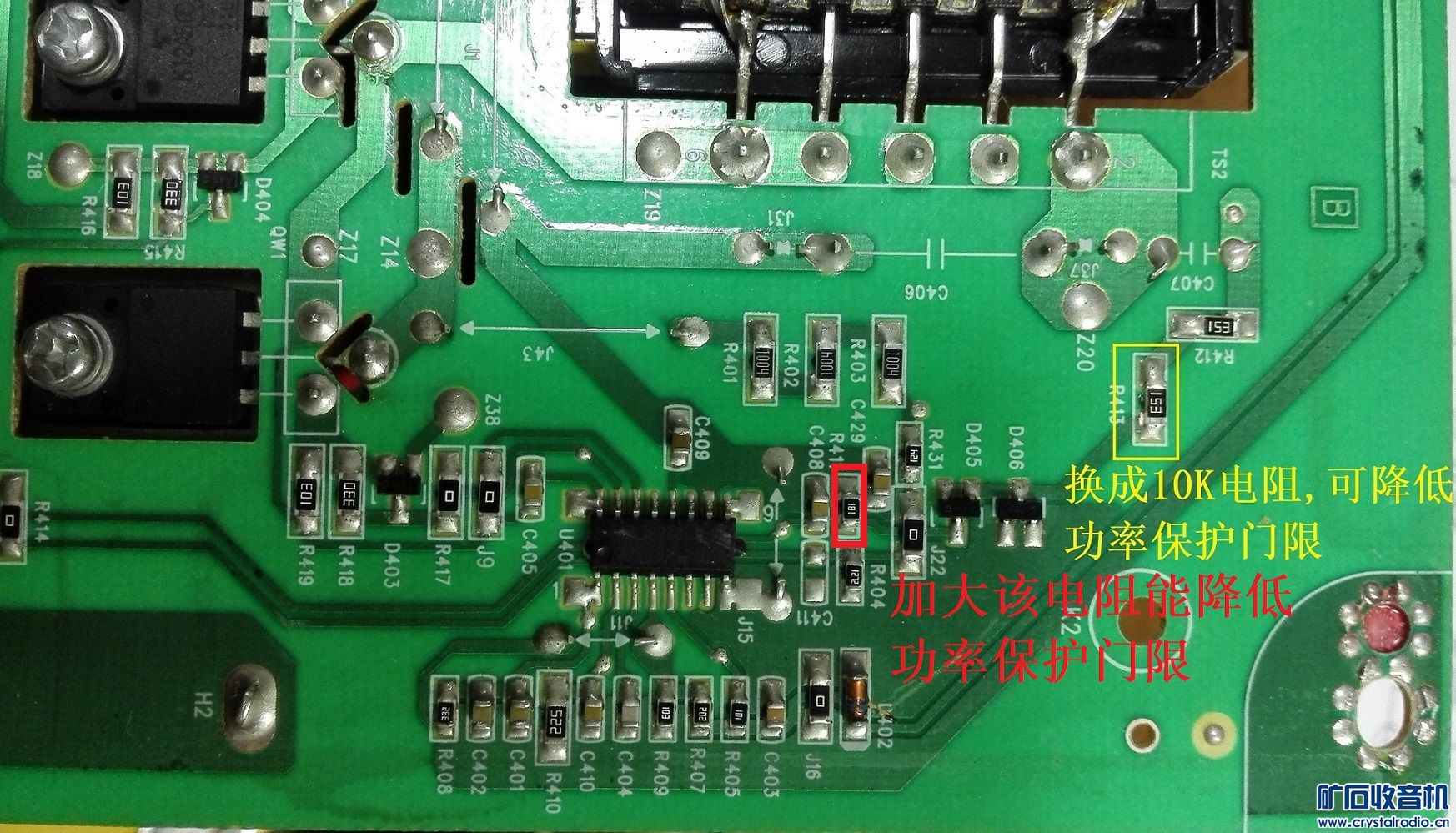

lxg 发表于 2021-3-21 20:51
谢谢您的回复指导,对不起,误导您了,刚才电压过冲的厉害,不是一点点,停在96V应该是巧合,我又检查 ...
为了调试时更安全一点,改一下过功率保护的门限,把下图中R413电阻,从原来的15K改为10K,就能在410W左右功率下保护。但此电阻不宜过小,如再要改小功率保护门限,就要加大R411的180R电阻,如加大到220R、250R等。
