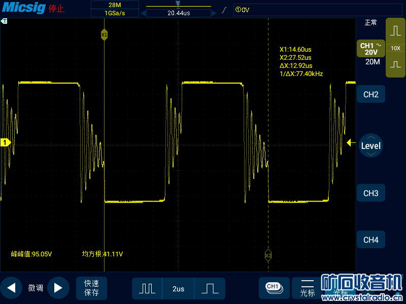

 楼主| 发表于 2021-5-10 19:36:57 | 显示全部楼层
lxg 发表于 2021-5-10 17:16
一直想做个大功率的开关电源,楼主大师给我们推荐了这款物美价廉的LLC电源板,又指导改装成正负电源,完美 ...
    首先赞一个,勇于探索试验!不过没有示波器测波波很难说是完美代换,因电感量、匝比会影响谐振频率,离开最佳频率工作点虽然都能有输出,但输出波形并不好,效率也会相应的降低一点。
下面二图是在不同工作频率下的波。
频率正常的输出波
频率偏低的波

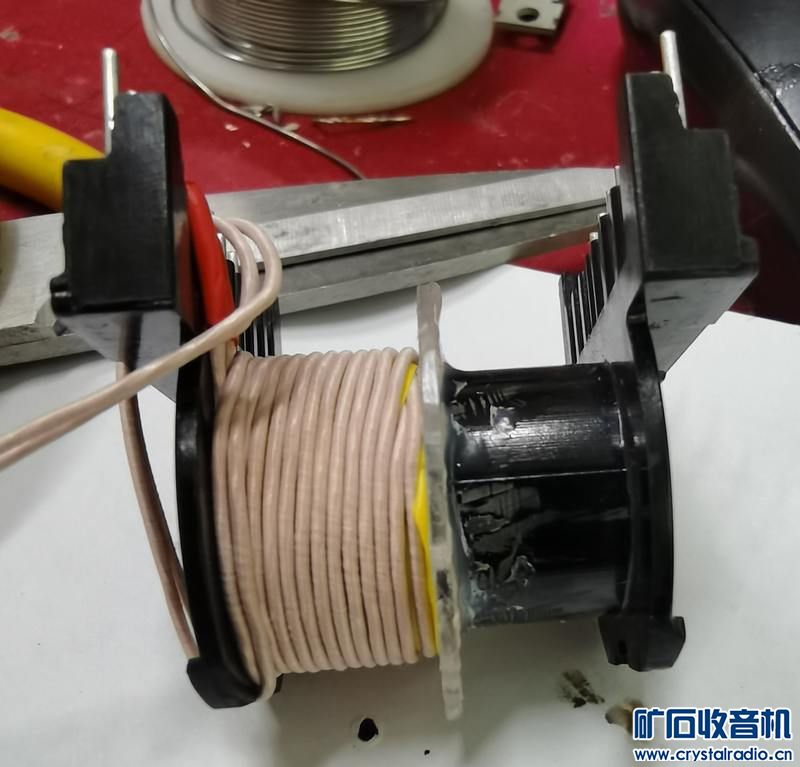

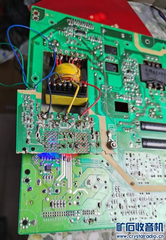

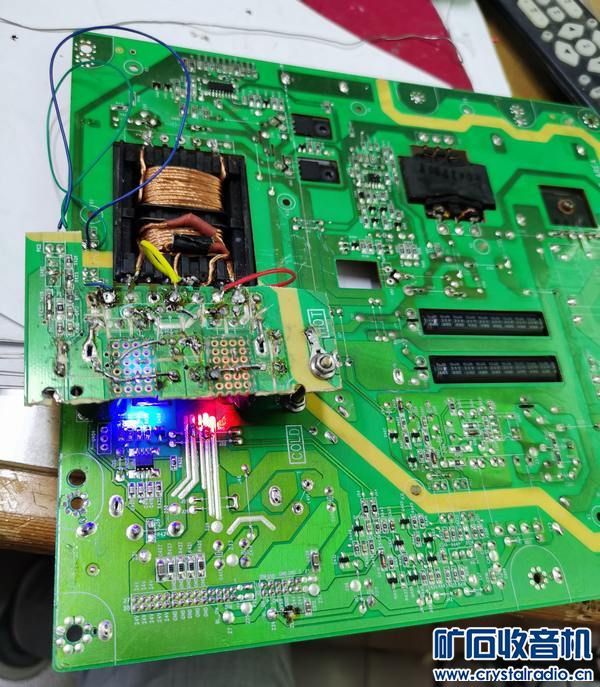

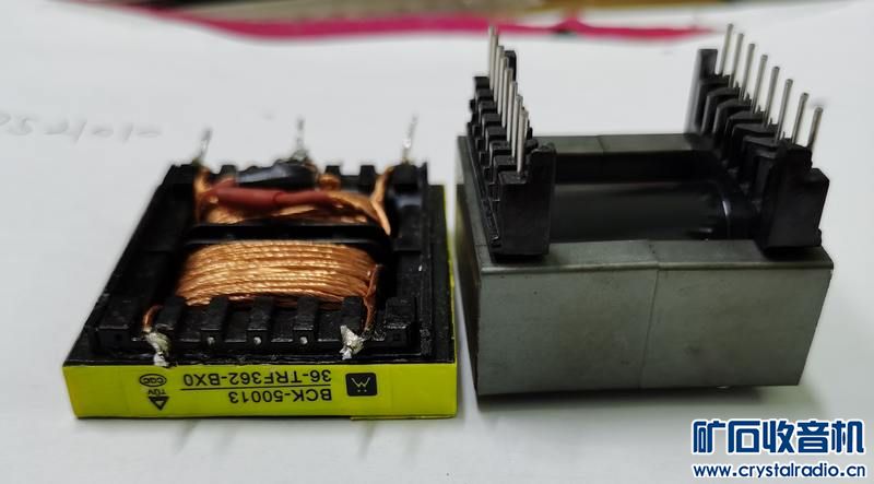

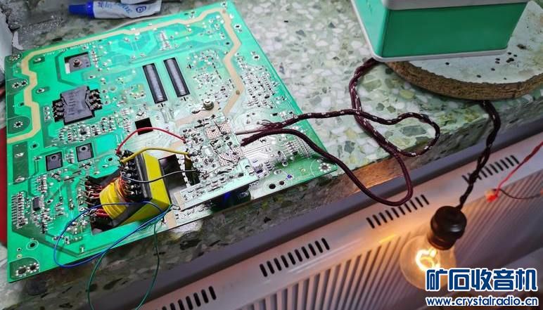

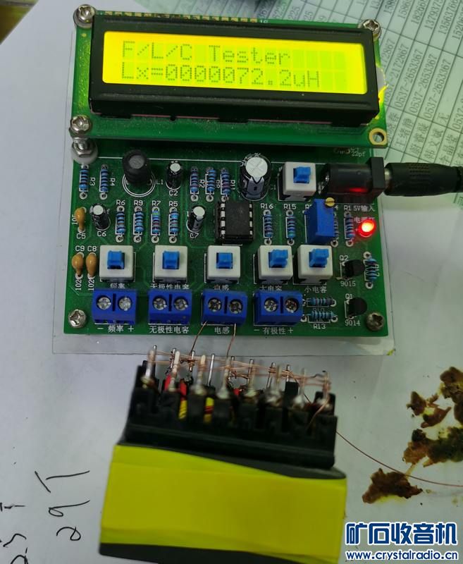

发表于 2021-6-9 16:53:59 | 显示全部楼层
去年鼓捣反激电源还剩下两个ER4220磁芯,LLC电源变压器最明显的不同就是分槽,中间有个挡板,用1毫米厚的塑料板做了个挡板,用哥俩好粘住固定,做成了个LLC分槽式的变压器,初级100*0.01线绕29T,次级120*0.01绕10T*2,替换下TCL电源板改装的正负电源上的原版变压器,跳过升压电路,310直接接入L6559部分,成功点亮,输出电压92V,接入200W灯泡,电流在0.5A左右,电压保存在92V,工作近一个小时,变压器温度正常;
因接入时引线较长,只是做个试验,没再加大负载;
IMG_20210609_154833.jpg IMG_20210609_102105.jpg IMG_20210609_102740.jpg IMG_20210609_122904.jpg IMG_20210609_134336.jpg
 楼主| 发表于 2021-6-9 19:04:52 | 显示全部楼层
lxg 发表于 2021-6-9 16:53
去年鼓捣反激电源还剩下两个ER4220磁芯,LLC电源变压器最明显的不同就是分槽,中间有个挡板,用1毫米厚的塑 ...
钻劲足、动手快,就是缺台示波器,忽悠你买一台 。中间隔墙最好还加宽点。
发表于 2021-6-9 19:29:28 | 显示全部楼层
嗯嗯,等下决心咬咬牙买一台,是比双槽骨架中间的档把距离小点!

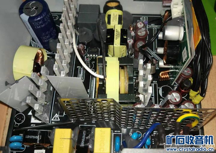

发表于 2021-12-11 12:16:26 | 显示全部楼层
想请教下楼主
LLC电源整流输出,是不是也可以用MOS管代替肖特基二极管。实现同步整流?
(提高电源效率,我外行,不知道,可能是乱说,主要是看到一款电源12V33A整流那里散热片好小好小,上面挂一个温敏电阻,控制风扇,我接了60W负载几分钟也不转,怀疑整流用了MOS管)
 楼主| 发表于 2021-12-11 13:07:28 | 显示全部楼层
NewChina牛中国 发表于 2021-12-11 12:16
想请教下楼主
(提高电源效率, ...
可以啊,但要加驱动芯片更好。
发表于 2021-12-11 13:26:37 | 显示全部楼层
whmks 发表于 2021-12-11 13:07
可以啊,但要加驱动芯片更好。
底板上的芯片看不清楚,不知道是不是专门的驱动芯片
高压侧:全桥GB608一个,电解是420V180微法的,MOS管华微电子的JCS13N50FC三个,二级管华微电子的10F60U一个
低压侧:可能是两个MOS管作同步整流,看底板上可能是G脚的布线不是大电流的布置,而且配置的散热片也好小
再请教下,按这些高压侧配件,能提供400W的标称额定功率吗?
