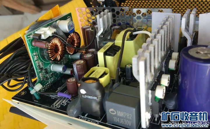

用7元的LLC电源板改成正负双电压
发表于 2021-12-11 13:30:57 | 显示全部楼层
谐振电容104J630V有2个并联
 楼主| 发表于 2021-12-11 13:55:37 | 显示全部楼层
NewChina牛中国 发表于 2021-12-11 13:26
底板上的芯片看不清楚,不知道是不是专门的驱动芯片
高压侧:全桥GB608一个,电解是420V180微法的,MO ...
看上去是有PFC的电源,功率是可以达到400W,但要看主变有多大,用什么材质等。
发表于 2021-12-11 14:03:02 | 显示全部楼层
ATX的工包电源,
我以前一个全汉400W的电源,主动PFC用的电解是330微法的,它只有180微法,不知道是不是工包缩水了
还是因为LLC比正激效率高太多,不需要那么大?
 楼主| 发表于 2021-12-11 14:03:32 | 显示全部楼层
NewChina牛中国 发表于 2021-12-11 13:30
谐振电容104J630V有2个并联
      确定是LLC电源吗?,如是,那么此电源是采用分体结构,散热要好一些。看芯片好象没有同步整流功能,可能采用了变压器反馈绕组进行同步整流。看一下整流MOS管的G极走线就能知晓。
 楼主| 发表于 2021-12-11 14:10:22 | 显示全部楼层
NewChina牛中国 发表于 2021-12-11 14:03
ATX的工包电源,
我以前一个全汉400W的电源,主动PFC用的电解是330微法的,它只有180微法,不知道是不是工 ...
我也在想可能是ATX电源,主要看到有二路DC变换,应该是5V和3.3V,现在得到证实。有PFC的180UF电容也够用了。
发表于 2021-12-11 15:37:51 | 显示全部楼层
主变尺寸和常见48V12AH电瓶车上用的120W反激式的充电器里PQ35差不多的样子,上面有你们说的分槽,初级线圈两根线跳引出来,一根接到半桥开关管桥臂上,另一根接一个环形电感后再接到那两个并联的长方形104电容上,再接到高压电解的负极上。
主控看不清,可能是网上常用的CM6500UNX + CM6901T6X
前些年给弟弟修一个液晶电视上的电源板,查到电路好像是准谐振的半桥电源,也有两个CBB电容并联再和一个电感串联
他的这个板,老是烧掉那两个CBB电容
也许我这个ATX电源也是准谐振的,我怕这两电容也不可靠,毕竟用在电脑上,想用来拖几个老的机械硬盘
发表于 2021-12-11 15:39:44 | 显示全部楼层
whmks 发表于 2021-12-11 14:10
我也在想可能是ATX电源,主要看到有二路DC变换,应该是5V和3.3V,现在得到证实。有PFC的180UF电容也够用 ...
是的,主变出来只提供12V总电源,其它几种电压是通过12V供电DC-DC转换而得

请教老师,这个电源是否能改造为    两块电源板同时接入电源,把两块电源板的变压器次级串联起来,然后在其中一块板上改整流输出部分,让它输出48~51V电压,但是功率翻倍呢?(给TPA3255功放电路供电)
另外就是是否能有简单的办法吧把单片电源板电压提高改成单正输出110V(给国都606功放电路供电)
 楼主| 发表于 2022-11-2 08:24:26 | 显示全部楼层
ILXTF 发表于 2022-11-1 16:36
请教老师,这个电源是否能改造为    两块电源板同时接入电源,把两块电源板的变压器次级串联起来,然后在其 ...
第一种不可以,第二种可以,但板形大,还没有辅助类输出电压,如12V供喇叭保护,+-15V供小信号处理,因此,使用并不方便。
发表于 2022-11-2 19:28:39 | 显示全部楼层
whmks 发表于 2022-11-2 08:24
第一种不可以,第二种可以,但板形大,还没有辅助类输出电压,如12V供喇叭保护,+-15V供小信号处理,因此 ...
请教第二种让电压输出单110V的简易办法,扬保电路就直接放个小型的那种路由电源板子或者小变压器进去供电好了......或者说,国都606本身就没有扬保......
 楼主| 发表于 2022-11-3 08:29:41 | 显示全部楼层
ILXTF 发表于 2022-11-2 19:28
请教第二种让电压输出单110V的简易办法,扬保电路就直接放个小型的那种路由电源板子或者小变压器进去供电 ...
最简易方法就是改绕变压器绕组,2X18匝。反馈按帖中+-50V的例子阻值改,再调一下431的下拉电阻就可以了。其他去保护按帖中改。
发表于 2022-11-3 18:10:02 | 显示全部楼层
whmks 发表于 2022-11-3 08:29
最简易方法就是改绕变压器绕组,2X18匝。反馈按帖中+-50V的例子阻值改,再调一下431的下拉电阻就可以了。 ...
 楼主| 发表于 2022-11-3 19:15:22 | 显示全部楼层
ILXTF 发表于 2022-11-3 18:10
磁芯被敲裂没拆开变压器,尴尬了
拆磁芯是用水煮10分钟一般都能拆开,不拆开磁芯可以用串绕,烟匝数少。磁芯碎后粘好还能用。
重绕的具体匝数要看一下原匝数,最后定2X18还是2X19匝。
发表于 2022-11-3 19:20:14 | 显示全部楼层
刚刚回来,已经用开水泡了半小时,再掰裂一边还是没拆开........... 看来这个变压器的胶不是可以泡化的.....
