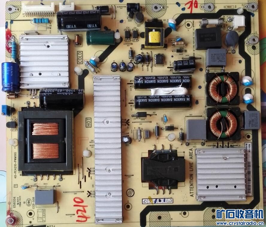

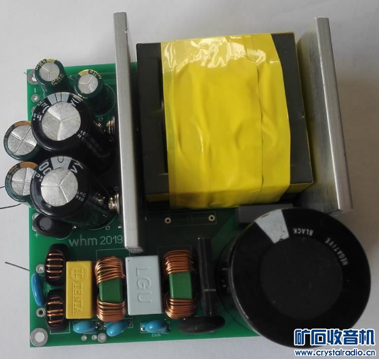

宝上看到有LLC构架的电视机电源板,很便宜就买一些,原想拆件做些其他。买回来一试都能用,其中有一款比较容易改。该电源单路输出24V,但变压器是双线并绕、双管整流,很容易改成正负20-28V,或正负40-50V。
节日期用了一个下午改了一下,非常成功,现将公布详细改装方法。
该板是24.5X22X1.5CM的薄型板
芯片用L6599,采用磁集成变压器,过压保护在副边,选用不同的稳压管就能保护不同的电压,过压保护方式是停机。过流保护原副边都有,副边过流是停机,原边保护是降压。

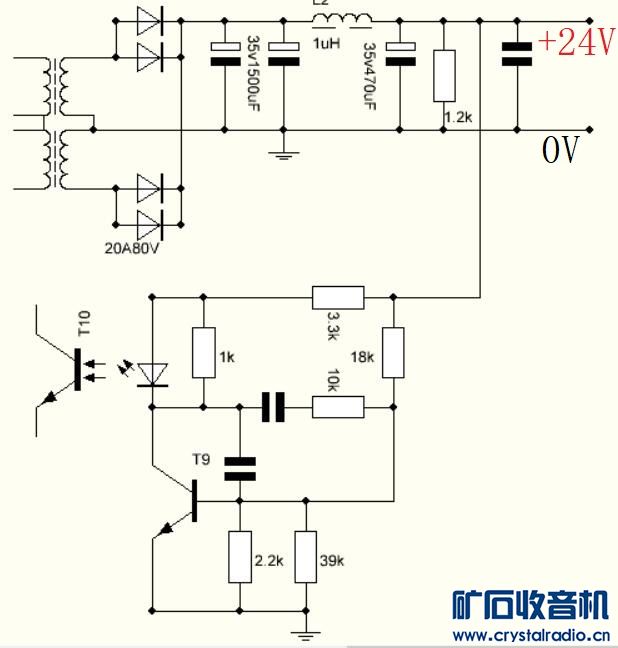

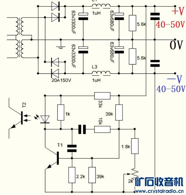

先画一张原输出环路图
再画一张改装电路图,按图改就可以了
板上的几个改装点
过压过流改装点
改装完成的板
局部,有二支泄放电阻。
背面的几根接线和割开的地方

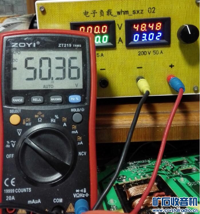

测试正负电压

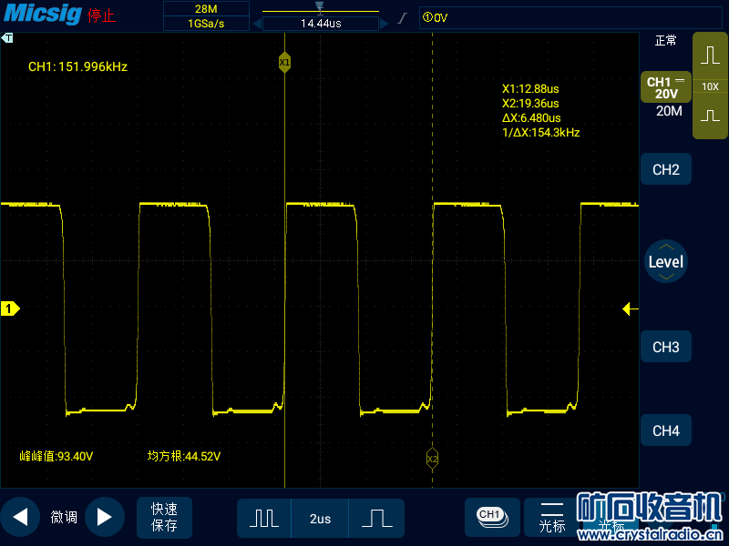

开机的振荡频率是154K

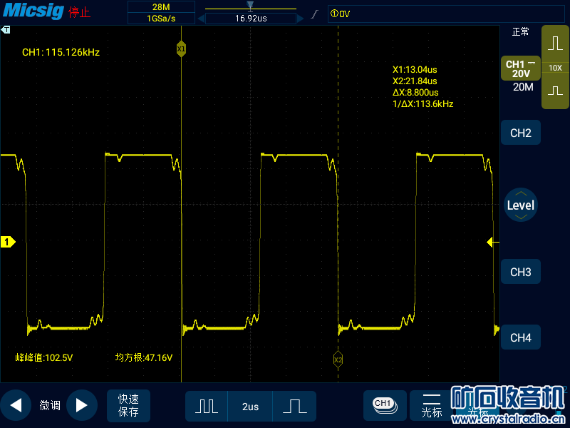

正压带载150W左右,此时负压飘高约0.64V。
此时振荡频率为113K。
最后进行全电压带载253W,压降不大。
此时电源振荡频率97K。

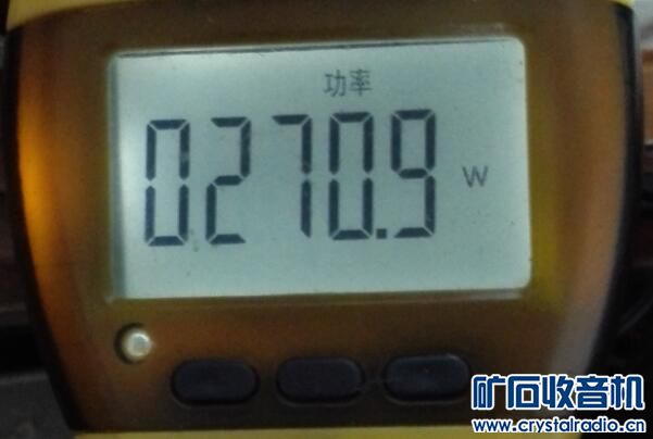

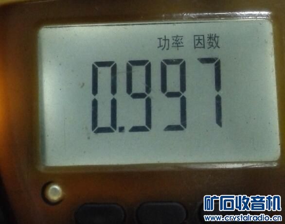

电源总功耗是271W,效率93%,
功率因素0.997,

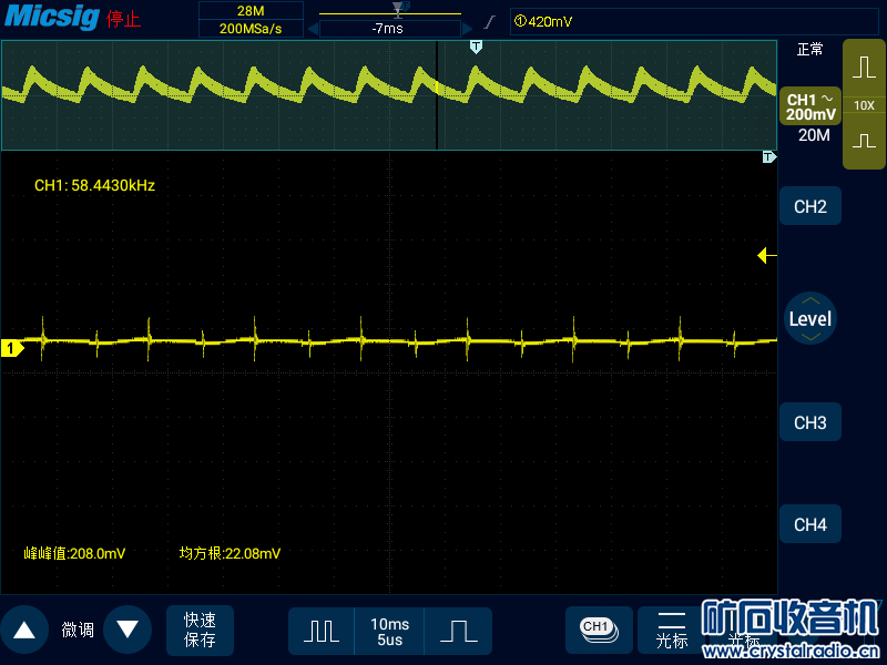

由于是薄型板,各种通路偏长,加上电容全部横装,所以总纹波偏大,没有紧凑型的板子好,但外加一级LC滤波会有很好的改善。(示波器探头是用线夹,比标准测会偏大)。
带载253W时的工频纹波
高频纹波
对照板,相同电容和相同功率下的波。
工频纹波
高频波
有些坛友想学LLC电源的,这个板比较方便学,板大看得清,各功能区块分得开。如有人要改,我可在线支持。但宝上此电源不多。

1.需准备63V电解4个(替换原输出滤波电容),1uH电感1个(作为负电压滤波用),5.6K电 ...
1、1uH电感是用滤高频滤波的,1-3uH都可以,不会造成电压不平衡,但也不能用得太大。
2、这样改的用于功放,电压是一致的。
3、LLC电源的功率有额定功率(该板约125W)、峰值功率(该板约300W)保护功率(根据设定,就是超过后会降压)和关机功率(再超后电源会关机,必需断电才能解除。你就不要去改动它。
4、LLC电源的最大缺点是电压可调范围相当窄,不动变压器接线的+-电压的只能在22-26V,改变压器串接的也+-45-50V,是属于较优的。如果带一定的负载,电压可再向低调一点,就是+-20-26V,+-40-50V。
    如果改动一下原边的APFC输出电压(如改到350-410V可调,那么LLC的输出电压幅度也会展宽一点),等你改好了电压再去改APFC电压,方法很简单,就改APFC的电压环路。
