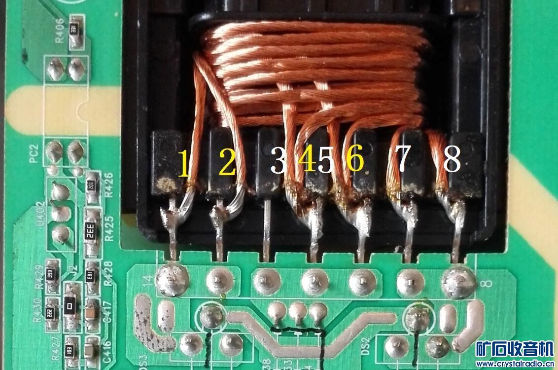

用7元的LLC电源板改成正负双电压

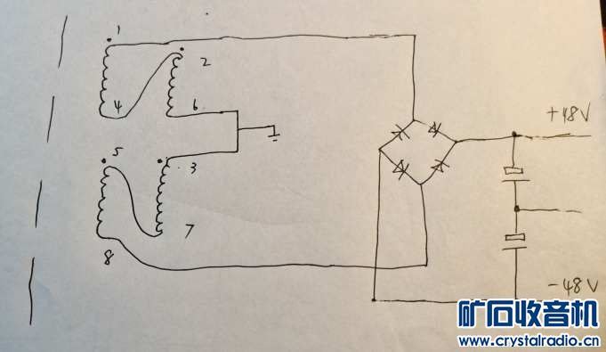

另外,双线并绕的话最后是串起来变成单110V吗? 因为国都这个功放本身是单电压供电,到了板上有个电路转正负不对称的电压的

发表于 2022-11-3 19:44:05 | 显示全部楼层
ILXTF 发表于 2022-11-3 19:23
另外,双线并绕的话最后是串起来变成单110V吗? 因为国都这个功放本身是单电压供电,到了板上有个电路转正 ...
两个串起来的双线并绕,桥式整流出来,大概意思如图:

可仔细看一下1,60,152楼里面的变压器改接的帖子,整流出来的“负”极当单电源的负极,“正”极单单电源的正极; 191522rzdknghmqyekd0kq.jpg 2.jpg

原来变压器的线恐怕没有这么长...,有这么长的线也塞不下啊..这变压器本来就像塞满了一样........另外......我实在拆不开这变压器......还是放弃吧....多谢老师热心指导.....   因您在HIFI DIY有制作606电源的帖子,我以为您有制作这个功放呢

现在只想着怎么样能不导致方向翻转按照同一方向把4段线都串起来,这样整流出来至少就98V了,整流桥都不用改,只要换了高压整流管
 楼主| 发表于 2022-11-4 10:47:52 | 显示全部楼层
ILXTF 发表于 2022-11-3 21:25
现在只想着怎么样能不导致方向翻转按照同一方向把4段线都串起来,这样整流出来至少就98V了,整流桥都不用改 ...
       理解上可能有误,原是双线并绕的24V电源,采用全波整流,即使改为单线串联,在全波整流下只能是48V,要输出96V就必须采用桥式整流,同时要改板上的地,电压环路同样要改。如要输出110V电压还要调高PFC的输出电压,这样就复杂了。
原想叫你改绕变压器就是为了方便改,但原来的线不能用了,要用细一点的线,能绕下就行。然后整流管换成400V的,滤波电容换成160V的,再改一下电压环路就好了。
