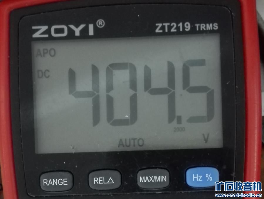

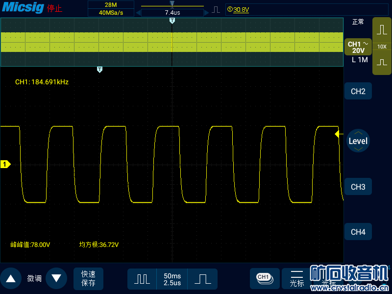

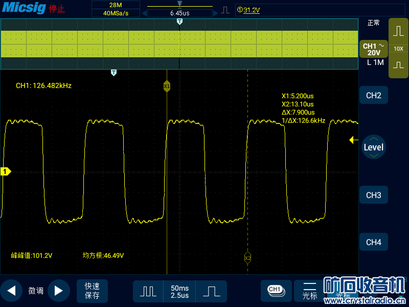

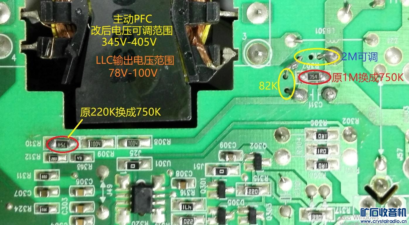

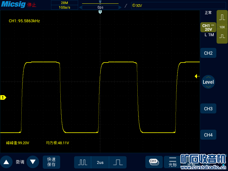

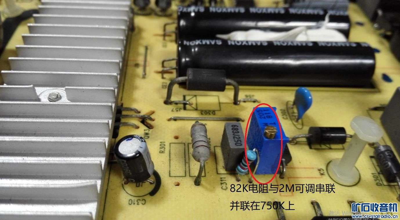

改APFC电压为345-404.5V可调,使LLC电源为78-100V可调(即+-39-50V),方法相当简单。背面换二个电阻,看一下图
正面加二个元件,一个82电阻和一个2M微调

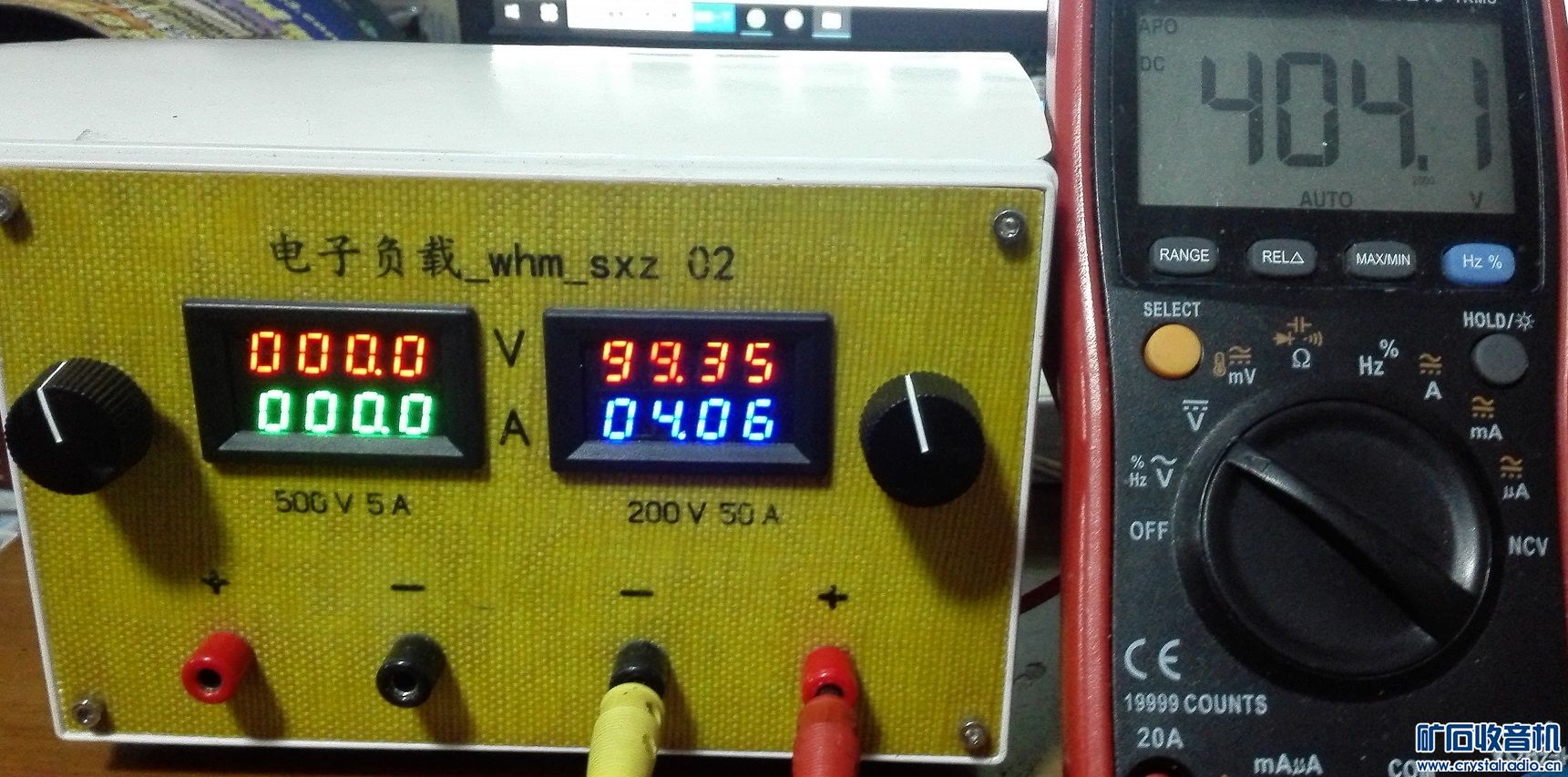

APFC最高输出电压404.5V
LLC输出电压100V,电流4A
LLC输出电压100V4A的输出波,频率95.5KHz,方波较规正。
LLC输出电压100V空载波,频率126.6KHz,上下弦略有抖动,带小载就平直。

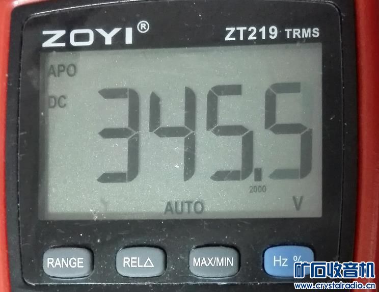

APFC最低输出电压345V
LLC输出电压78V空载输出波,频率184.6KHz。

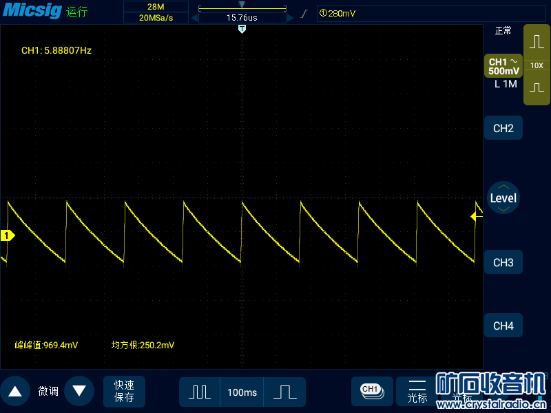

输出电压再调低到74V,电源进入较深的间隙振荡。
空载波
带130mA的输出波,振荡周期开始缩短。
带载到450mA时才进入连续波
在间隙振荡期的电源电压输出波为三角波,如果没有较重的负载,电源不能进入连续的工作模式。
74V5A带载,APFC电压是346V。

改APFC电压为345-404.5V可调,看情况LLC单元在电压345V时也可以工作;
作为技术探讨,您再研究研究,直接跨过APFC部分,LLC在不动绕组的情况下也能正常工作;

跳过APFC更简单,只要把R403的1M电阻改为470K就可起动,不过电源输出电压最高不超过75V,过功率保护也要作相应减小。若要提高输出电压就必须减少初级的匝数,约减10匝。

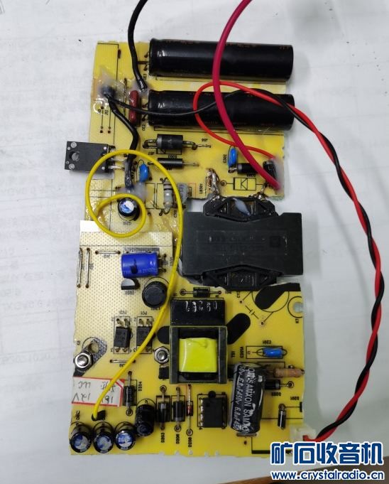

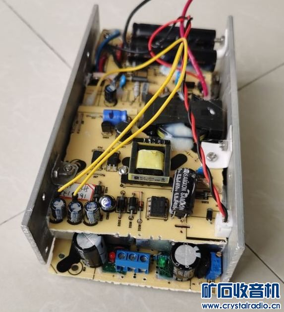

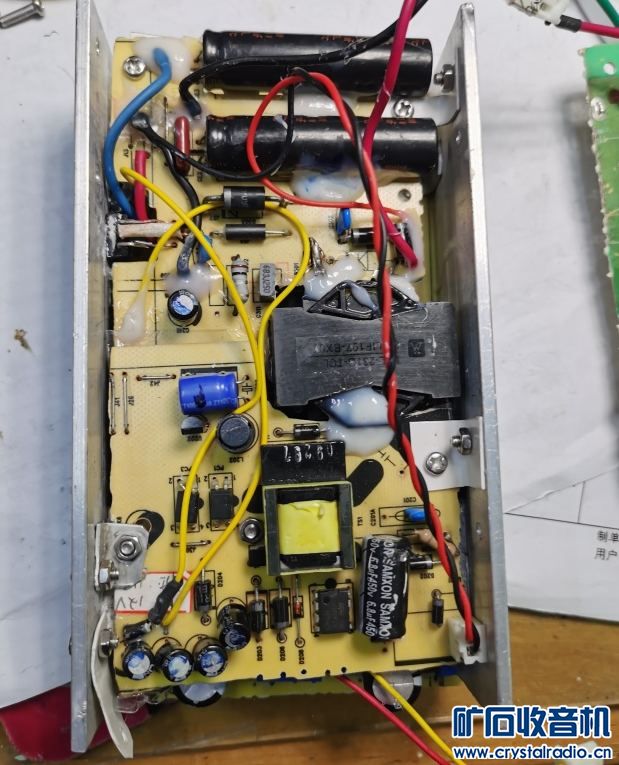

发表于 2021-3-28 15:43:45 | 显示全部楼层

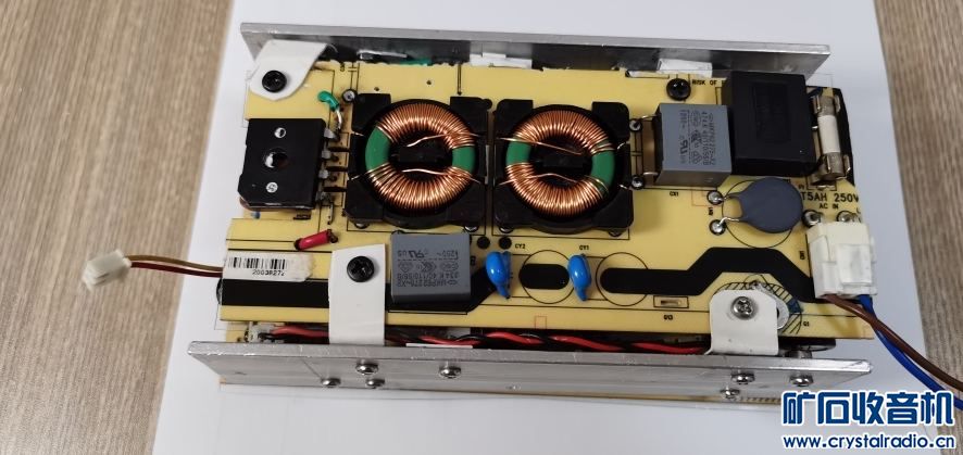

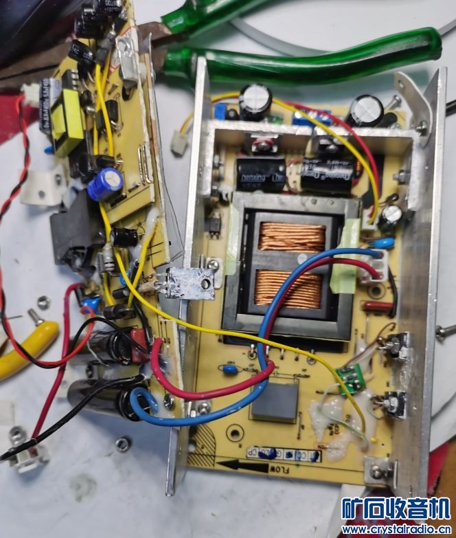

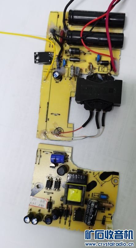

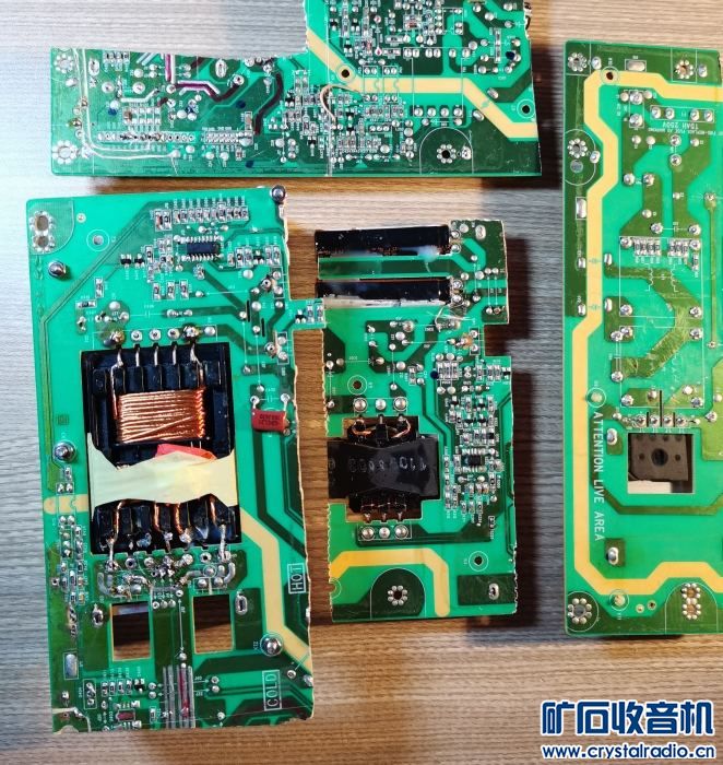

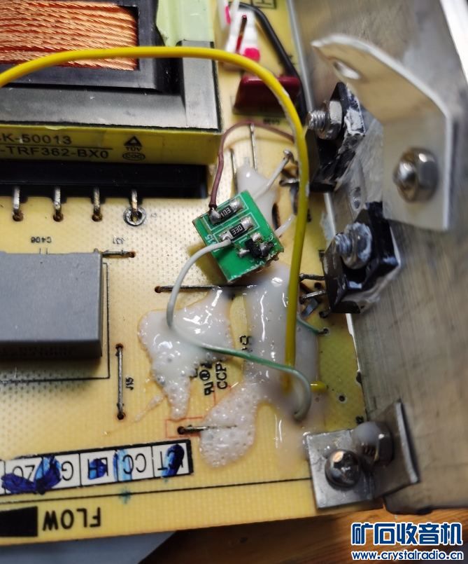

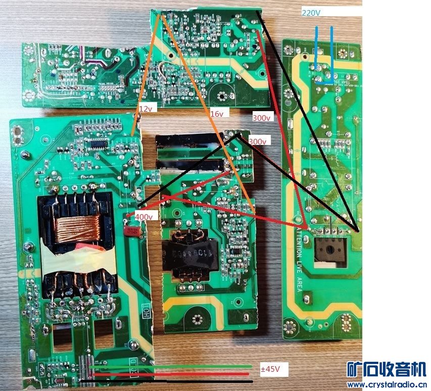

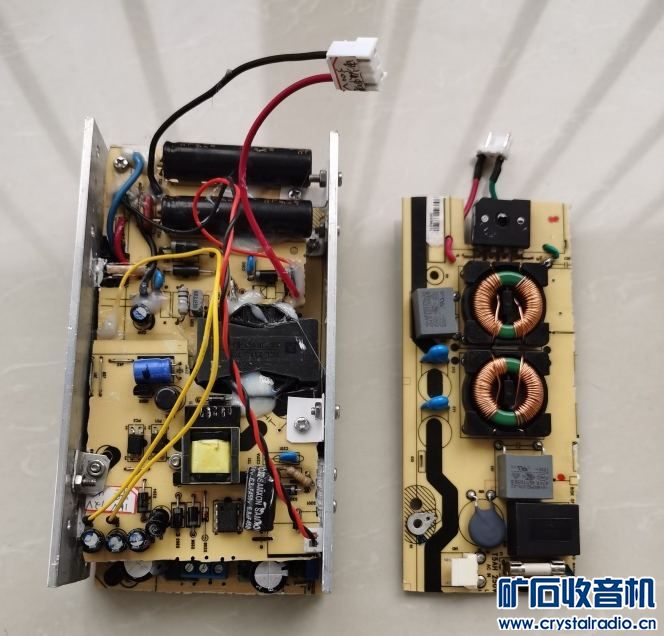

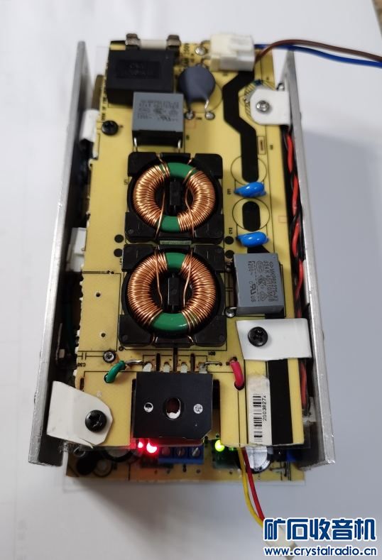

去年在 bg1trk斑竹的帮助下,做成的OB2263功放板用到功放里,感觉效果不错,现今楼主又推出了这款LLC,想再玩玩LLC,因为功放内部空间限制,要想用上这个LLC电源板,还必须进行改造,经过几天的捣鼓,终于做成了个“三明治”:

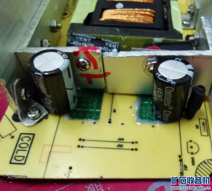

首先做2个15*4*3铝板当散热片,再裁2个宽为18毫米的L型铝条当2个整流管的散热片;
首先把电路板裁成4个功能小块,这样连线最少,

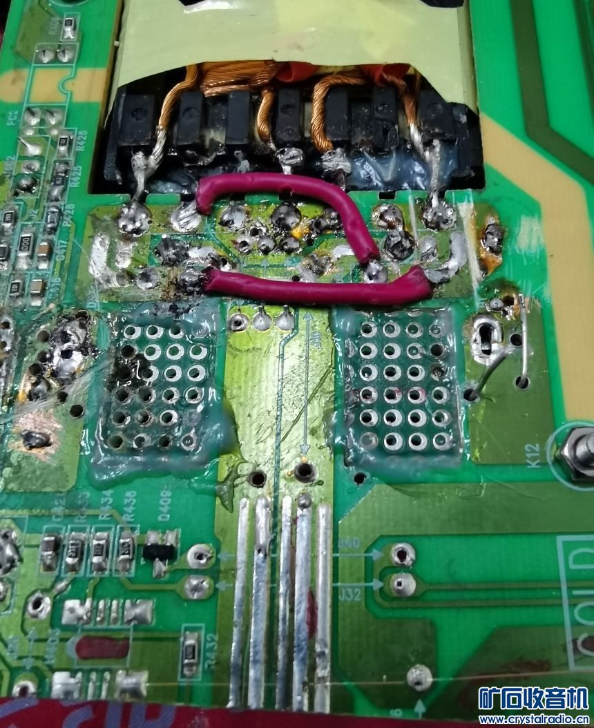

LLC板原2个整流管的空洞用裁成的同样面积大的洞洞板填补并用AB胶固定:
为便于整体安装,两个推挽管子与原方向相反,管脚也相应的要调整焊接,按原走线接,基极用网线里的铜线连接,Q2基极的电阻小方块就用铜线连接固定在Q2附近;
升压板和辅助电源板做成一个整体(一块板),升压板变压器U1要移位,D301.D302.R307要移位,目的就是压缩板子的面积,辅助电源板CE1移位调转方向,D201也要移位,12V和16V输出点用插针引出(方便LLC和升压板取电,拆取方便),板子多余的地方裁去,目的就是要和升压板合二为一,并整体面积不超15cm*7cm。两个板子用2mm厚的塑料垫圈用螺丝固定,300V直流输入和400V输出用插座插头相连;
第三层安装市电整流板,
加了两只LED发光二极管,用于电源指示兼泄放电压,通电,还是原来调好的电压值90V;
整体体积:15cm*8.5cm-5.5cm;
限于水平和工具,图片看的比较乱,但接线均是按原来电路板的走线,升压板变压器和板接线根部用AB胶固定,以增强整体效果防止受力拉断,各版之间用插针插头插座连接,以方便拆下和组装;
为了安全,各层之间和底部用塑料薄板隔开;
功放里有个电源指示灯,在LLC变压器上用漆包线绕三匝并单管整流成16V,用引线引出;
玩这个板子要注意,断电后,c301和CE2.CE3还有高压并保持较长时间,要注意触电,可用灯泡烙铁等进行放电,否则要万分小心;
昨天在组装时,一个没注意,LLC上的12V输入插针就碰到400V高压,6559也光荣牺牲,好在去年买了几个,上午换上才最后收官;
