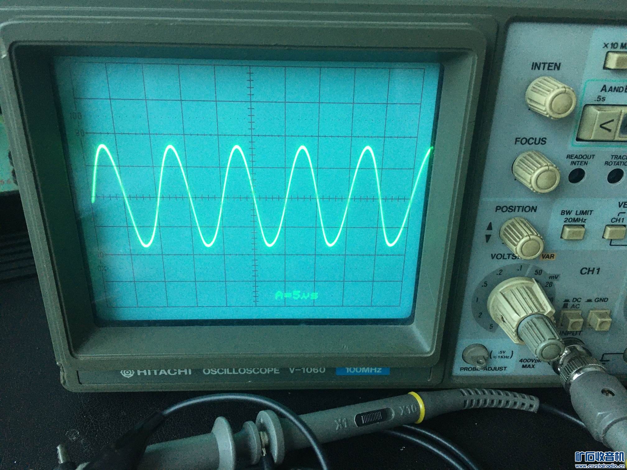

X0.1读数倍率完工一部分,测试端调到164mVp-p,频率为125KHZ,正弦波还是挺漂亮的,后在C1、C2并40P电容, ...
正弦波振荡电路的元件参数是按TL062(原厂即ST公司的)确定的。你换了ic,频率偏离100kHz较多,是正常现象。当年我试过多款ic,在无线电杂志那篇专题文章里介绍过换ic后的频率、振幅差异情况。其中lf353、lf412、ne5532都是130khz附近。
你换为TL082后,要求不高时,可不用管这个频率差异问题。因为此esr表本质上采用的是对比测量的测试方法。
要求高时,可通过同时修改2只4.7k电阻(或220p电容)的方法来改变频率,不宜靠RP1来强行改变。

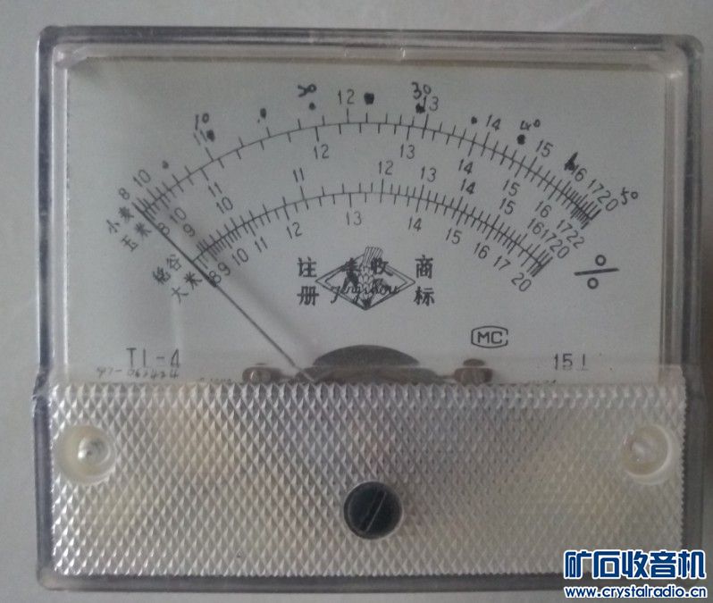

小鬼头老师您好:有一只表头,是从从粮食水分测试仪上拆下的.参数是: 满度电流50ua,内阻4.36k,测试的中心电阻好像是20欧姆,如果要改成你这个X0.1倍率电路的ESR表,是否能利用起来?还有这只表头外围的几只电阻怎样设计,还望不吝赐教.
 楼主| 发表于 2021-2-28 11:59:16 来自手机 | 显示全部楼层
huameishandian 发表于 2021-2-28 11:29
小鬼头老师您好:有一只表头,是从从粮食水分测试仪上拆下的.参数是: 满度电流50ua,内阻4.36k,测试的中心电 ...
如果你这表头有欧姆刻度,那就跟普通万用表表头没什么区别,用来做esr表还是挺适合和方便的。
1、把R11、R12改为2.2k左右。
2、按此帖51楼方法确定虚线框表头电路的元件取值,其中RPm是装在面板上的欧姆调零电位器。
http://www.crystalradio.cn/forum.php?mod=viewthread&tid=1910324&extra=&page=11&mobile=2

发表于 2021-3-1 17:27:51 | 显示全部楼层
感谢小鬼头老师解答。
C1、C2各并68P电容振荡频率降到100KHZ,调整表头中心值没有合适电阻,中心值偏高,测4.7欧电阻表针指示偏高,0.5电阻偏低一点。
100KHZ测试频率及电平
中心值
测4.7欧电阻
测0.5欧电阻
装到壳里。

发表于 2021-3-2 18:16:57 | 显示全部楼层
1、把R1 ...
谢谢小鬼头老师,  我的这个表头看来只能自己重新绘制刻度了.  原盘刻度用不上.
