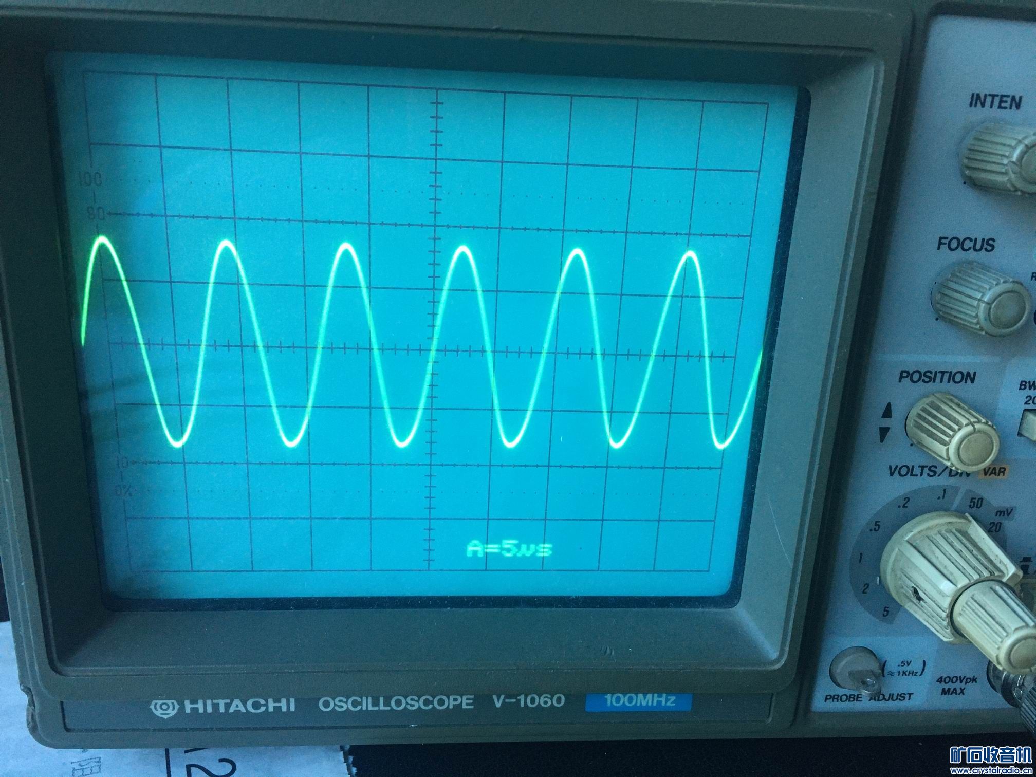

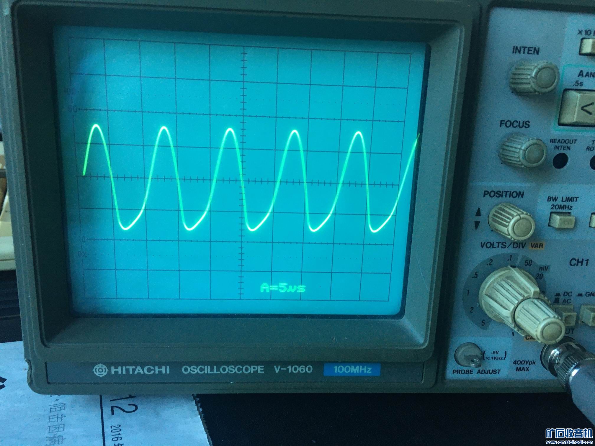

发表于 2021-2-25 17:10:44 | 显示全部楼层
X0.1读数倍率完工一部分,测试端调到164mVp-p,频率为125KHZ,正弦波还是挺漂亮的,后在C1、C2并40P电容,降为110KHZ,芯片是TL082,将频率调到100KHZ时,幅度300mV左右,波形有明显失真。是器件选的不对,还是别的原因?
幅度164mV频率110KHZ
幅度164mV频率110KHZ
100KHZ,幅度300mV
100KHZ,幅度300mV
 楼主| 发表于 2021-2-25 17:27:57 来自手机 | 显示全部楼层
正弦波震荡器电路里的微调电阻RP1主要是用来调波形失真的。试调一下RP1。
振幅主要由2只1n4148控制。振幅有些偏差,问题不大。
 楼主| 发表于 2021-2-25 17:34:33 来自手机 | 显示全部楼层
另外,即使正弦波失真大一些,也不会明显影响测量结果。
我目前正在做方波版的x0.1倍率的esr表。相对于有些失真的正弦波,方波的失真够大的了,但此表测起来仍挺准的。
