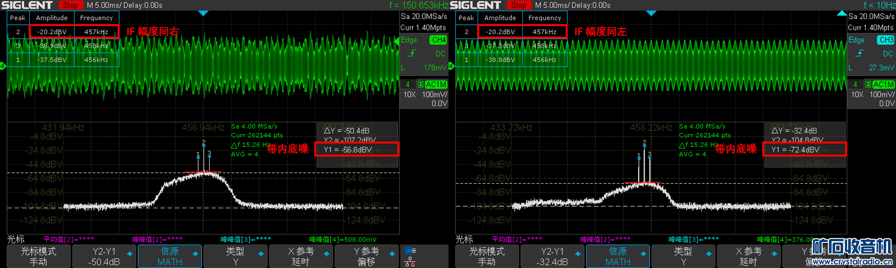

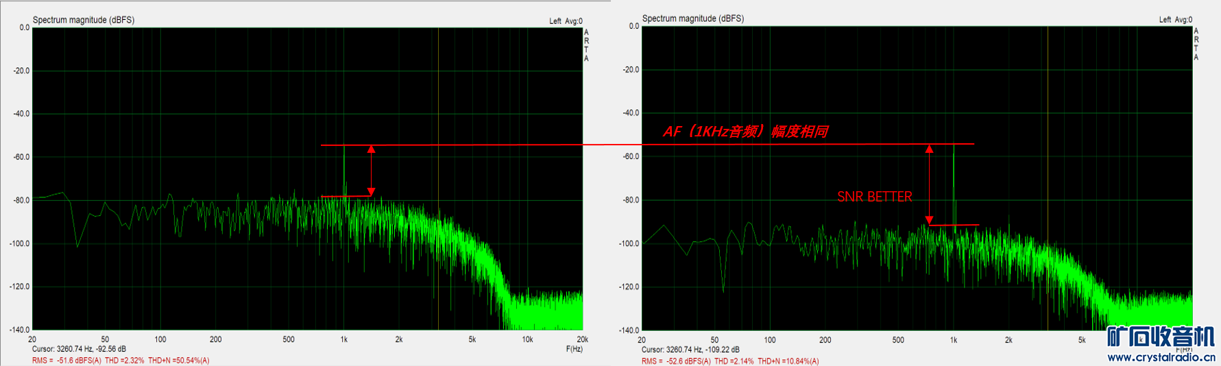

 楼主| 发表于 2021-4-3 16:52:03 | 显示全部楼层
在相同总增益的情况下,增益往前配有利于系统的噪声系数。
高放增益为26dB,然后衰减16dB。总增益10dB
增加高放增益为10dB,不衰减。总增益10dB
以上两种情况下,对比中频和音频的情况。见对比图如下
左图为高放增益10dB,右图为高仿增益26dB。

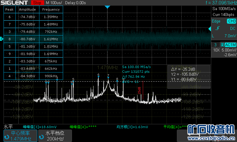

 楼主| 发表于 2021-4-5 10:18:42 | 显示全部楼层
  • 高放接上后续电路,仍在高放输出口测量。可以观测到本振泄漏峰,高频端尤甚;
  • 利用本振泄漏调试跟踪比较直观和准确;
  • 高频端的天线Q值下降的厉害。

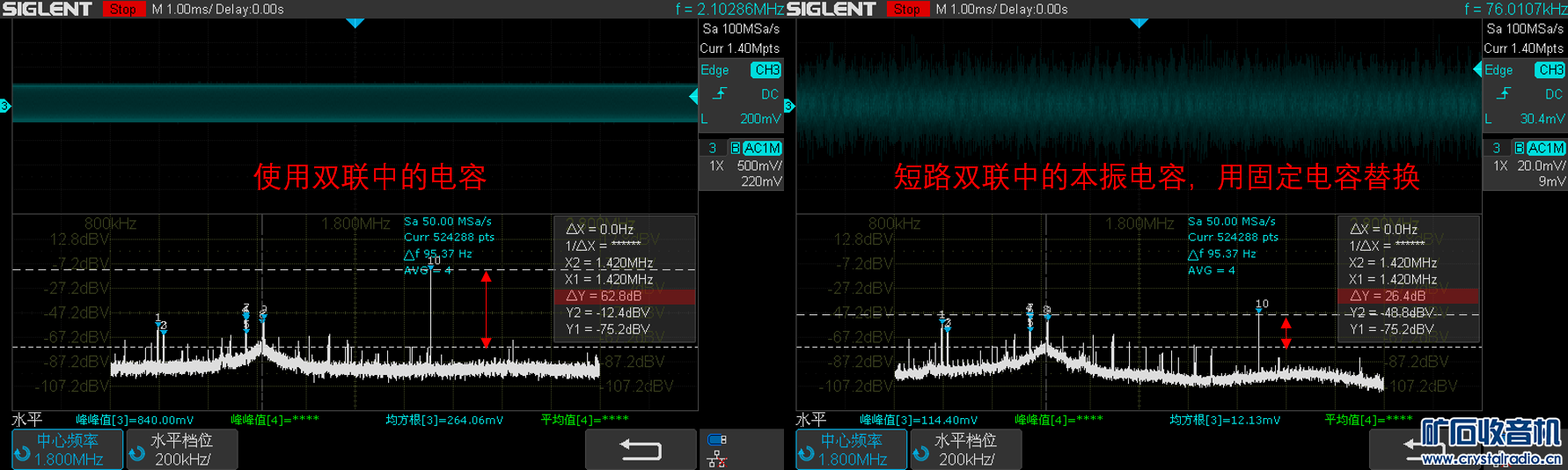

 楼主| 发表于 2021-4-5 13:34:31 | 显示全部楼层
为确认双联在本振泄漏中的作用,我们用固定电容替代双联中本振振荡电容。对比前后的效果,见下图。
泄漏的本振信号在高放输出端减少了62.8-26.4=36.4dB,相当可观。

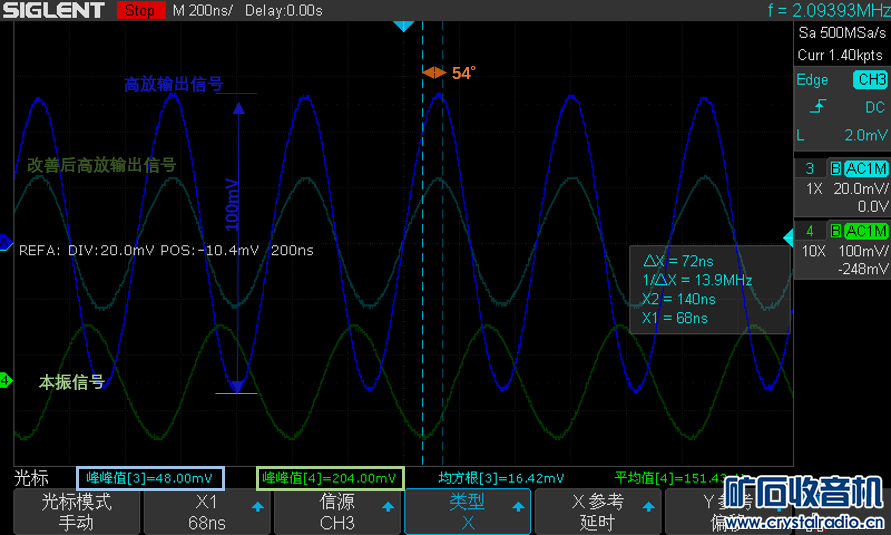

由于本振信号与高放输出的回授信号相位差约180度。本振信号接在混频管的发射级,而回授信号接在基极,所以混频管的集电极输出信号加强,导致振荡反馈增强,引起本振间隙性振荡,如图所示:
高放增益设置在15倍以上时,收音高频段出现间隙振荡而无法正常接收信号。
 楼主| 发表于 2021-4-5 14:04:26 | 显示全部楼层
改进一下双联,如图2 。试试效果,改善约6dB左右。
如果使用空气双联是否会好一些,但与做袖珍机型无缘了。
