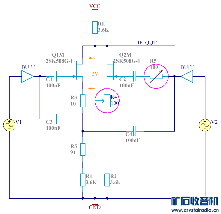

 楼主| 发表于 2021-9-12 17:02:25 | 显示全部楼层
看似平衡的拓扑图,却难以达到平衡输出,只能尽量优化;
改进框图如图:得到如下改善
在源极注入信号时增加缓冲级,降低驱动的阻抗。
调节R4 ,C3可以精确抵消V1的泄漏;
调整R5,可以改变输入V2的信号幅度,以达到最大化抵销V2泄漏的目的;
同时R5,对共栅组态下的增益影响较小,改善牵连;

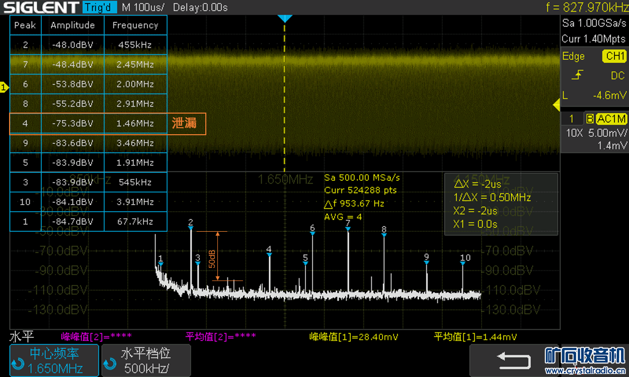

 楼主| 发表于 2021-9-12 17:09:03 | 显示全部楼层
粗调以下,泄漏的频谱对比差频的频谱幅度差在30dB左右。
反复调试后,贴一张最佳结果的输出频谱图如下。
 楼主| 发表于 2021-10-1 21:26:56 | 显示全部楼层
根据公式的要求,又改了框图如下:
  • 为抵消基波,就要使两场管的漏极输出波形大小相等,相位相反。
  • 共栅组态下的输入信号略小于共源组态的输入时,两漏极输出基波波形幅度相等;所以在驱动源极的buf前增加了电位器精调。调节时不影响到相位。
  • 相位上,两种组态实测有1度左右的误差无法避免。导致抵消不彻底。框图中栅极直接驱动,C3和C4也尽量取的大一些,减少高通带来的相移。

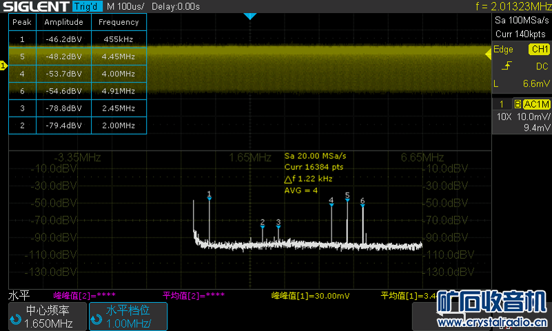

 楼主| 发表于 2021-10-1 21:43:44 | 显示全部楼层
重新搭个电路测试了一下,结果比之前的更好一些。三张频谱分别为 500KHz, 1MHz, 2MHz,对应本振信号分别为955K,1.455M,2.455M;40mVpp等幅正弦输入。
可以明显看出四个理论上输出的分量,还有泄漏的成分。500KHz频谱中基本看不到泄漏的信号,只有四个该有的分量。
