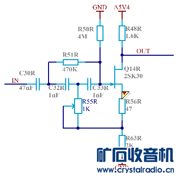

6.采用集中滤波。如图

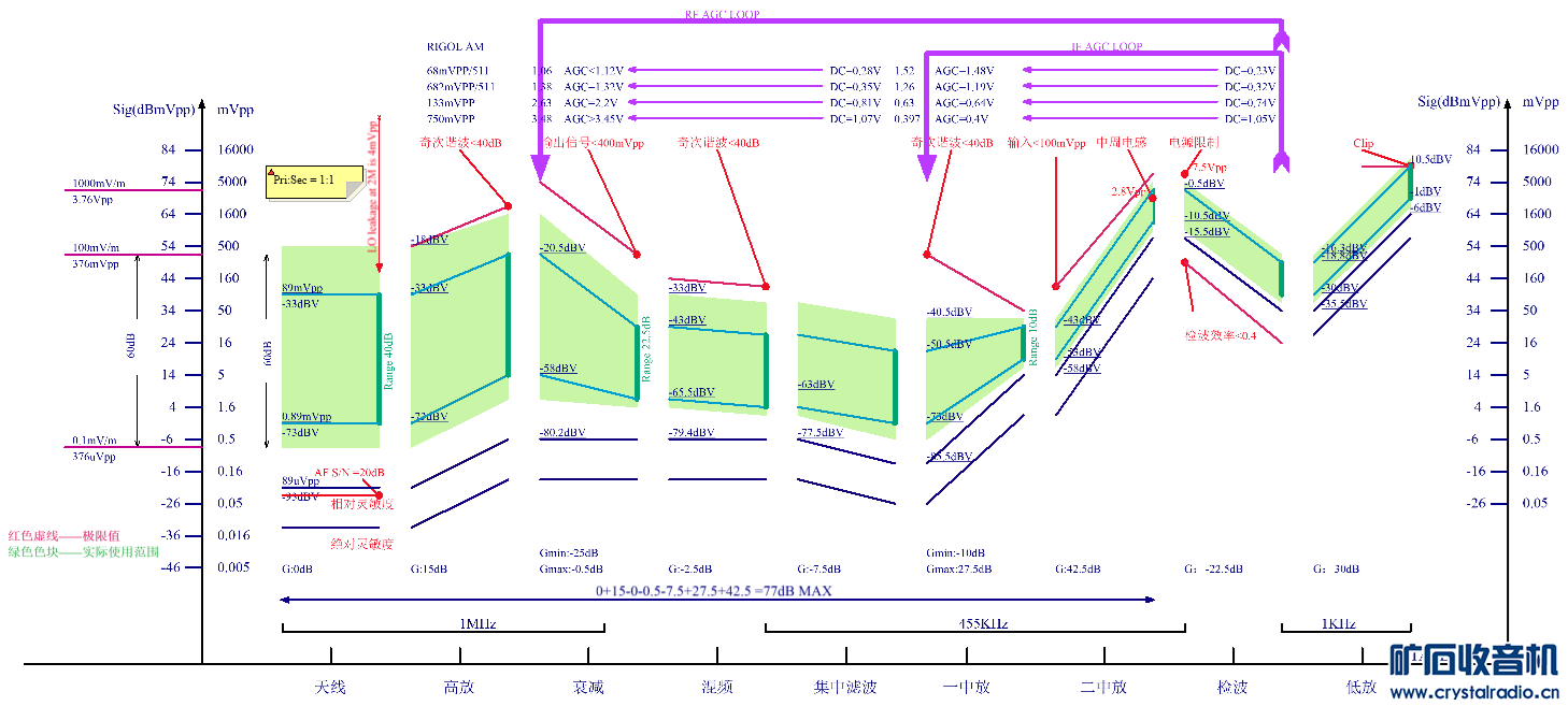

8.精准AGC放大器设计,使得LNA和中频放大器工作在适合的增益下。
a)先设计增益分配

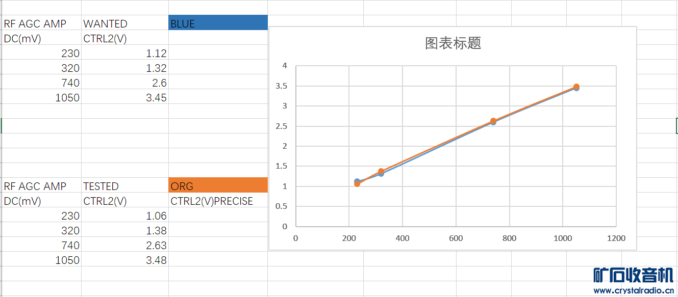

 楼主| 发表于 2021-8-3 22:28:20 | 显示全部楼层
b)手动调节AGC电位器,使得对应增益达到设计要求。记录了四个状态下的控制电压值及以对应检波输出的直流值。四个状态分别为:最小输入,agc启控点,启控点+40dB处,最大输入。
 楼主| 发表于 2021-8-3 22:48:05 | 显示全部楼层

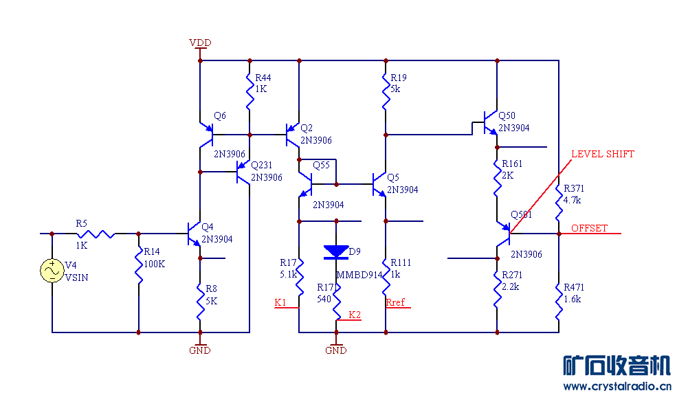

c)高放的控制近似为一直线方程,而中频放大电路上使用两条直线拟合。斜率分别为K1,K2.如图

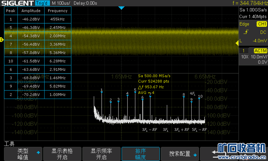

混频器注入本振FL = 150mVpp@1.455MHz; 和射频RF = 20mVpp@1MHz;
左图为JFET混频输出频谱;右图为BJT混频输出频谱;为了使示波器的设置参数不变,BJT混频输出添加了输出衰减器-20dB(1/10);即右图中BJT输出的峰峰值实际为 56mVpp X 10 = 560mVpp。输出频率成分标注在下方。
 楼主| 发表于 2021-9-12 16:36:59 | 显示全部楼层
从频谱图看,输出对本振和射频信号有较好的抑制,场管版本的本振泄漏厉害;
输出幅度前四为:差频、和频、本振的二次谐波和射频的二次谐波。原因见公式推导。
三极管版本对本振和射频信号抑制较好,输出的组合分量比场管版本丰富些。

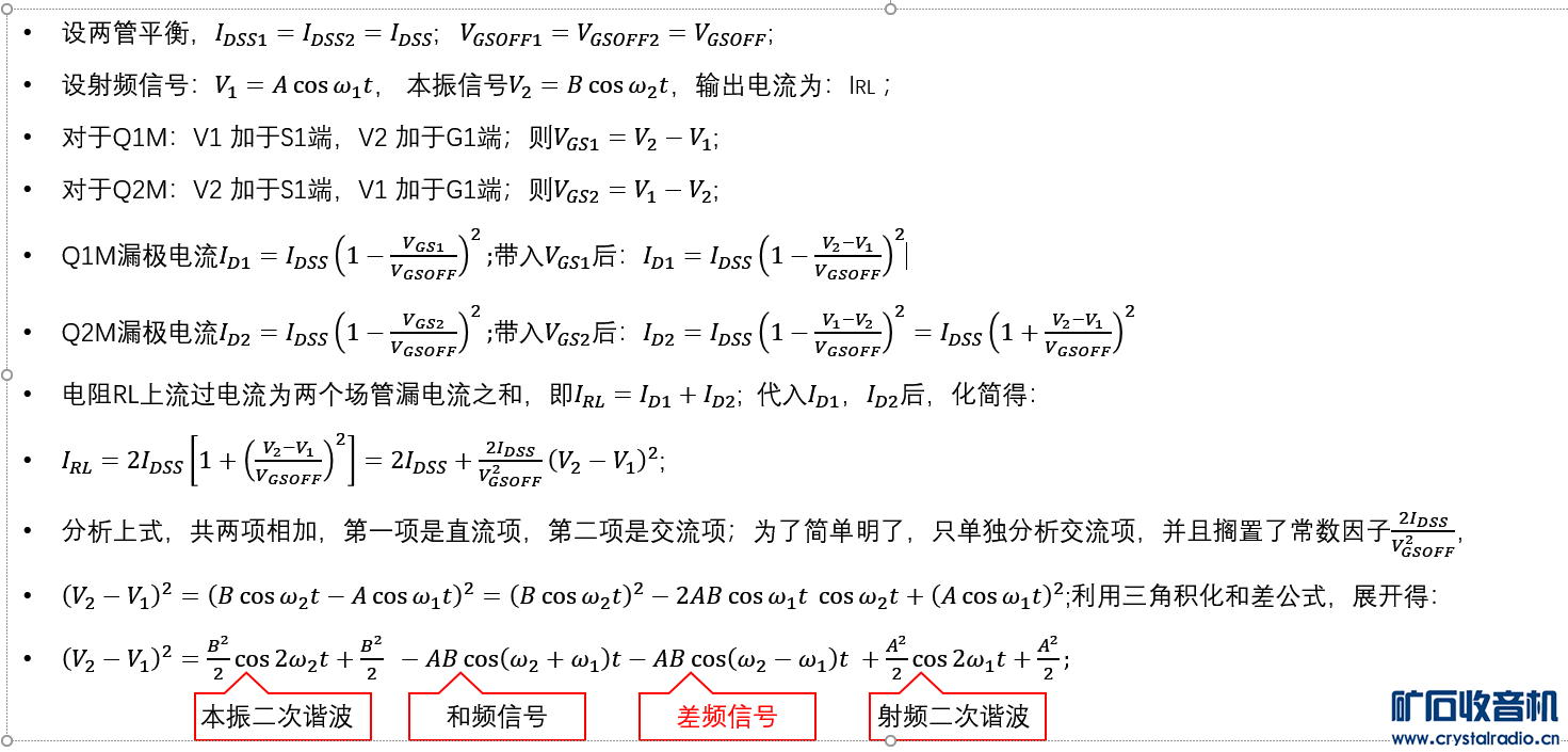

混频级公式推演如下:
 楼主| 发表于 2021-9-12 16:46:45 | 显示全部楼层

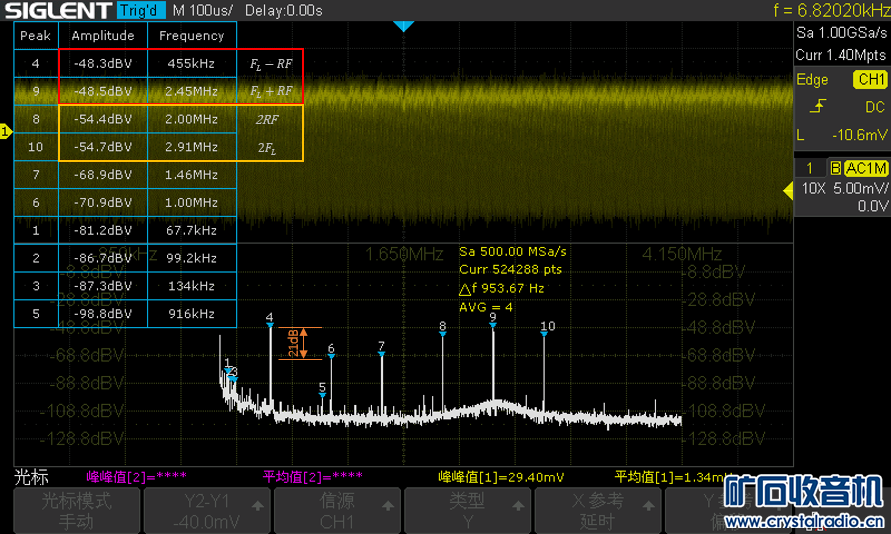

根据上述公式,当射频信号的幅度与本振信号的幅度相等时,即A=B
则:二次谐波分量的幅度是和差频幅度的二分之一。即相差6dB;
将射频信号幅度调至20mVpp,本振信号幅度与射频相同,
频率如前设置。观察混频器输出如右图:
和频差频约-48dBV,二次谐波约-54dBV,正好相差6dB,与公式相符。
不理想的是:本振基波和射频基波泄漏,与公式不相符。
