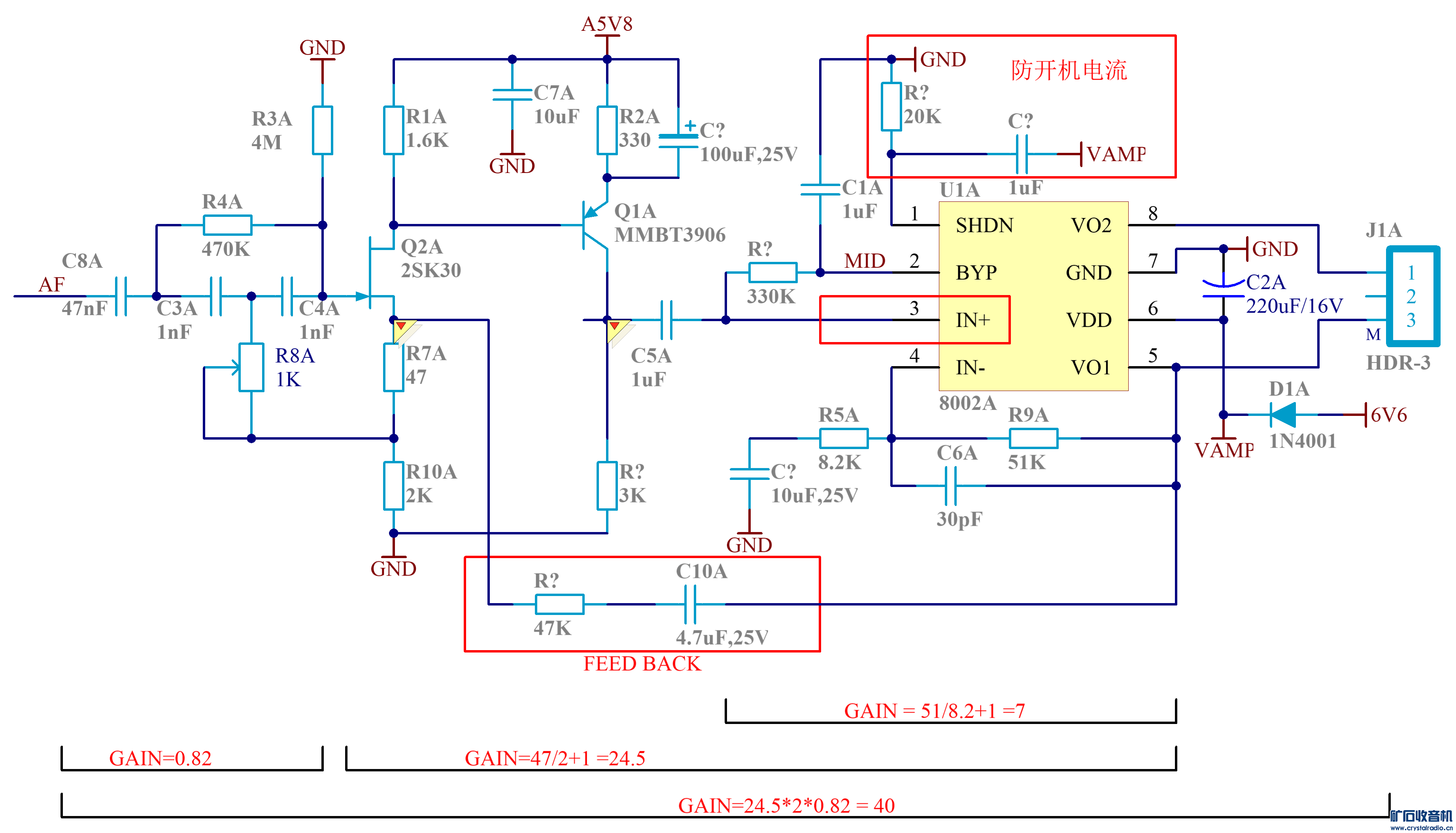

偶遇 冰岛前辈的《可用于3伏供电收音机的OTL功放》帖子,突然想到之前的功放部分也来个大环反馈,THD一定会有提升。于是改了下原理图,如图:
 楼主| 发表于 2021-2-10 22:21:01 | 显示全部楼层
反馈支路从Q1A的输出处移走,减少了输出负载效应,增大了此级的增益。由于反馈支路接在最终输出上,保证总的增益不变,这样相当于加深了负反馈,导致THD的改善。测试结果如图。我把改进前后的同时发上来,方便比较。可以看到新的电路THD = 0.22%,比之前有所改善。

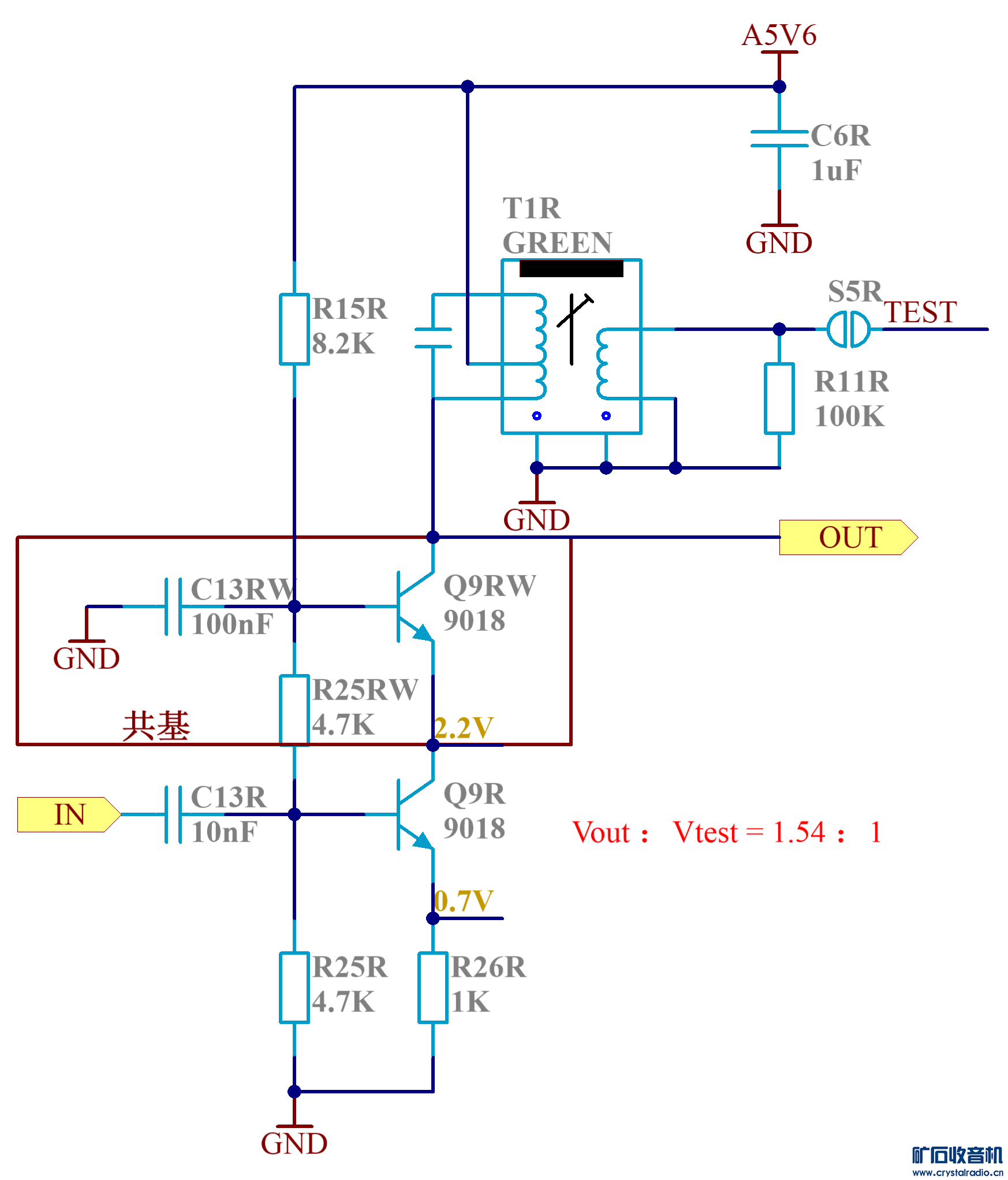

总想找到谐振频率偏离的原因,是不是Cbc的影响?
经过一番瞎折腾,稍稍有些眉目。有点冤枉单调谐放大器了。
为了排除Cbc的影响,我使用共发共基电路来做实验。原理图如下:
测量输入信号幅度与增益和谐振点的关系图如下,发现与之前的单调谐放大电路的表现区别不大,该有的缺点一个也不少。
 楼主| 发表于 2021-2-22 23:09:00 | 显示全部楼层
增益从18降到了8,中心频率从459K降到了444K。百思不得其解。
问题好像出在中频变压器上。单独测试中周原理图如下:
调节输入的信号的幅度和频率,记录各个电压下的中心频率,并计算谐振时的等效电阻值。
由于信号源输出幅度有限,测到的最大值为17Vpp,此时线圈两端(抽头与热端)为5.06Vpp,等效电阻为9.3K左右,频点在449K。
从单调谐放大测得的曲线中得知:当放大器输入为500mVpp时,增益为10,即线圈两端(抽头与热端)为5Vpp,对应的谐振点也为449K。
之前放大器增益的下降与中周谐振时等效电阻减小有关。

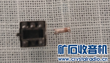

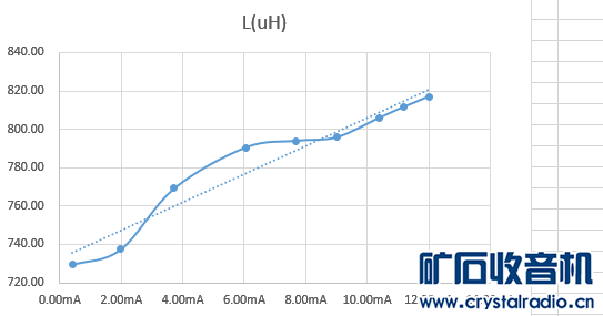

于是拆了中周中的电容,测量了中周初级电感随输入信号大小的变化。测试原理图如下:
测试信号是300KHz正弦波。给出电感电流_VS_电感量的图表。
从图表中看,电感量随电流增加而逐渐增大。由此导致了谐振点随信号增加而下降。
 楼主| 发表于 2021-2-24 23:51:36 | 显示全部楼层
上两张图,纪念逝去的槽路电容
 楼主| 发表于 2021-2-26 22:47:29 | 显示全部楼层
从楼上的图表看出,电感量随电流增加而逐渐增大,至于为什么,想不通,有待大神解释了。
设计中周电感中流过的最大电流应该低于2mApp,以保证增益和谐振频率的误差。 但同时又需要有足够的电压输出供应后级检波。现在的接法,电压输出为1.3Vpp时,整个电感线圈已流过2mApp了。更改集电极的中周接入点,如图所示。此时输出可达2.7Vpp。图中R11R可以调节Q值和增益。
