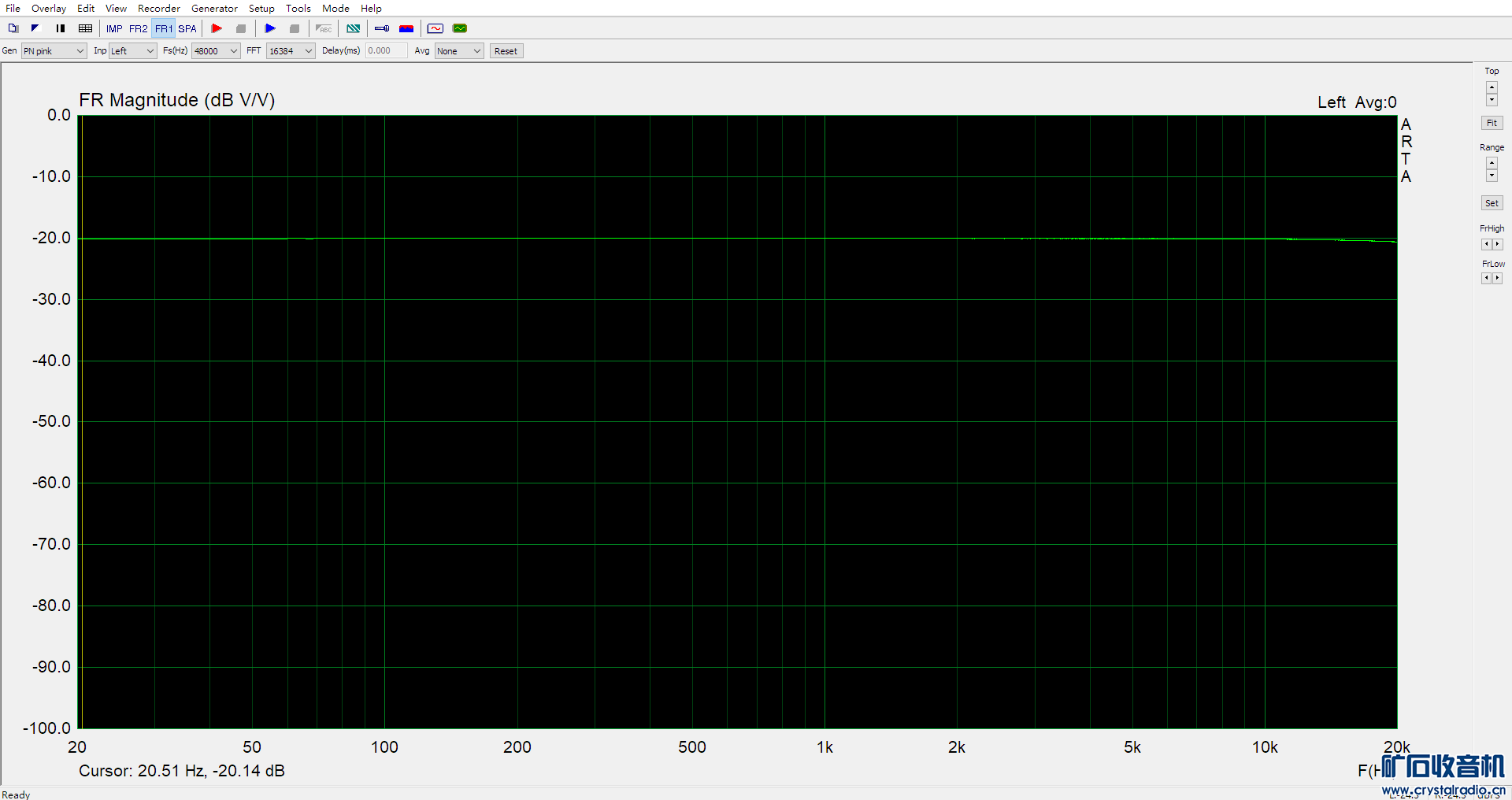

前面听了几段测试音乐,感觉细节不错,高中低音表现尚可,声音洪亮.再用仪表测一下,看看到底是个啥水平?首先当然是幅频曲线了。见下图。不管怎样,我还是挺满意的。几乎是一直线。想想以前LM386,为了低频能延伸下去一点,不得不用1000uF的大电容耦合给喇叭。看着那个大电容,总有点喧宾夺主的感觉。现在的8002a,没有了输出电容,功率也增加了。便宜占尽,还有啥不满意的?

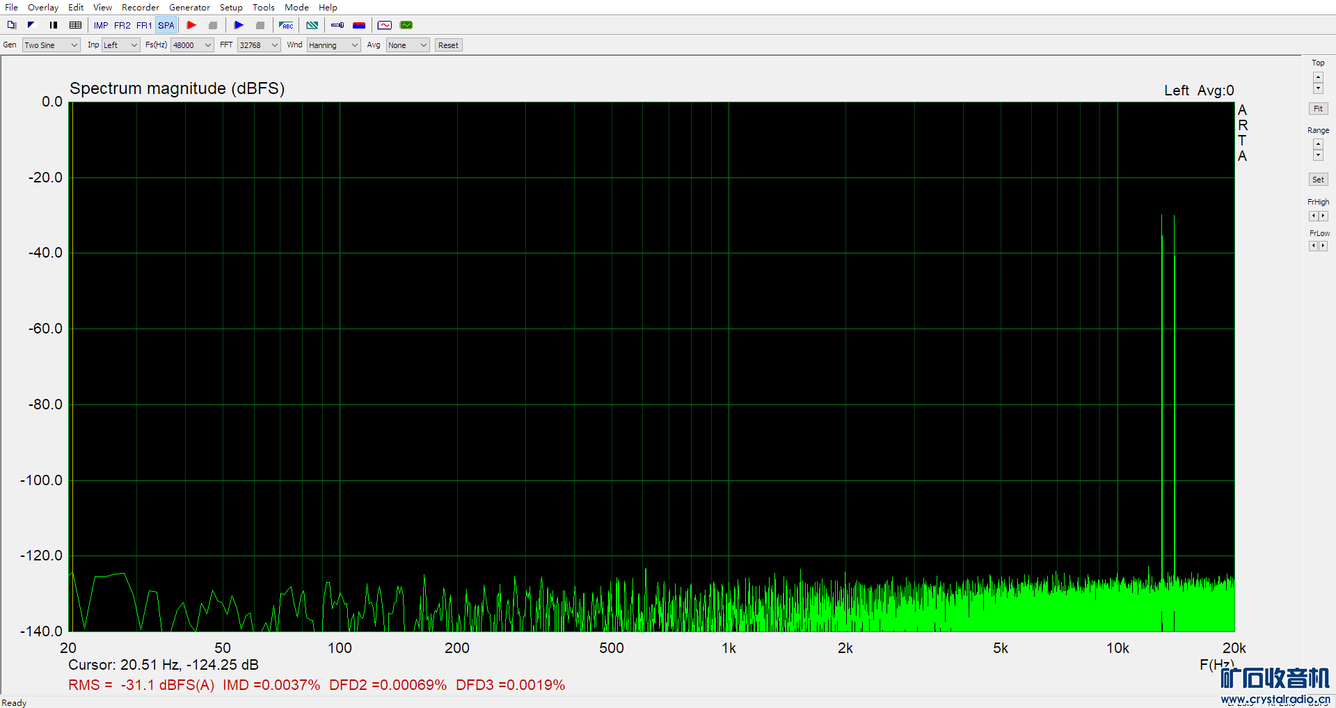

最后我们测量一下IMD 互调失真。Inter-Modulation Distortion。是评价DUT是放大器还是乘法器的关键指标,比THD更客观的反映放大器的好坏。smpte ccif 等标准很多,对于初学的我,头大。总之就是同时向放大器注入两个单频信号,然后看“化学反应“后的输出结果。标准不同,单频频率不同,关注的谐波不同,公式也不同。我们先注入13K,14K两个单频幅度1:1 试试。如图。8002A在做乘法

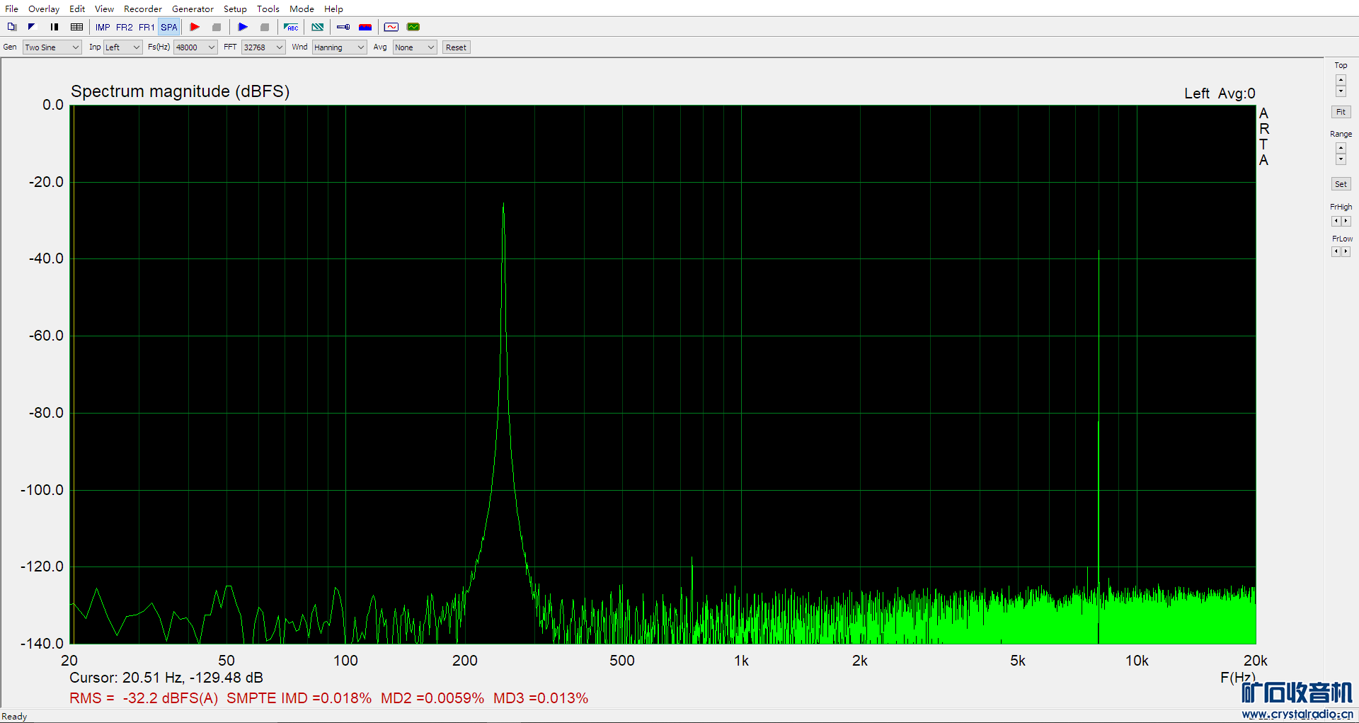

再测一张IMD 250Hz 和8KHz,4:1 注入,输出如图

我有点质疑用于测量的仪器——外置声卡的指标,于是拿了条短接线,直接连接耳机输出和lineIN接口,看看测量结果如何。依次为 频响、THD、IMD1、IMD2 ,结果杠杠的!

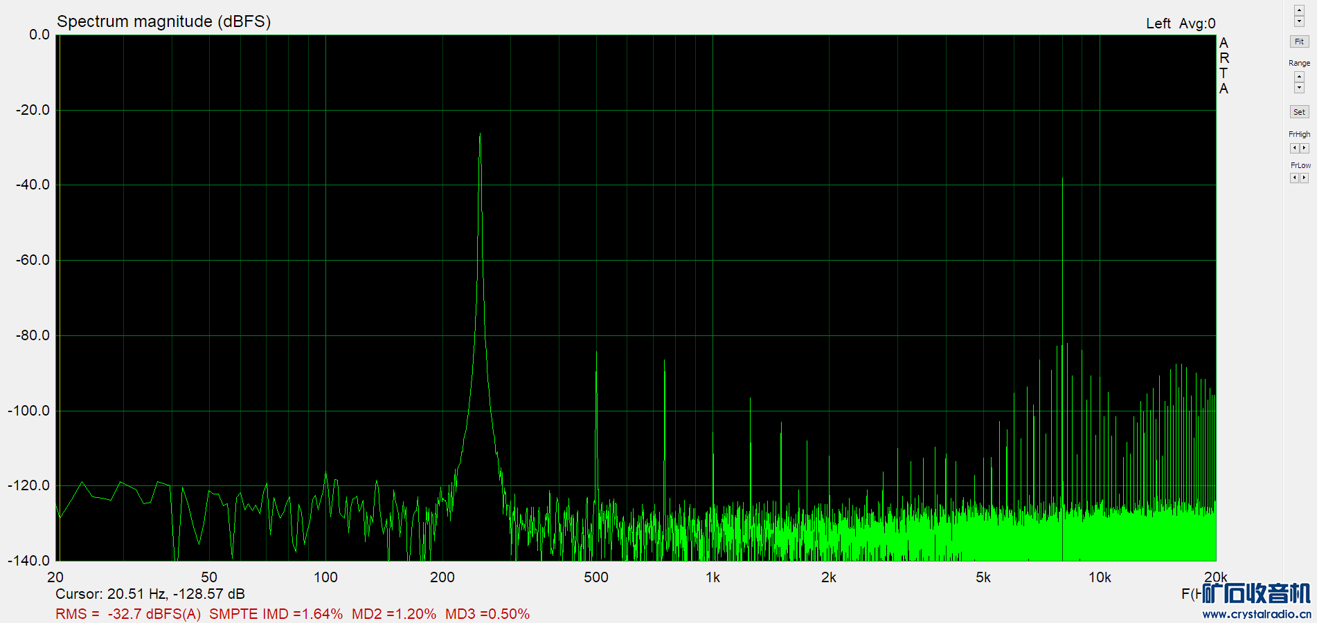

找了两张LM386的IMD测试图分别是13KHz,14KHz,和250Hz,8KHz的。由于输出功率不同,无法和8002a作对比。矿友只能参考一下。我标注了下各个谐波的意义,由此看出不同标准中关注的谐波分量。
