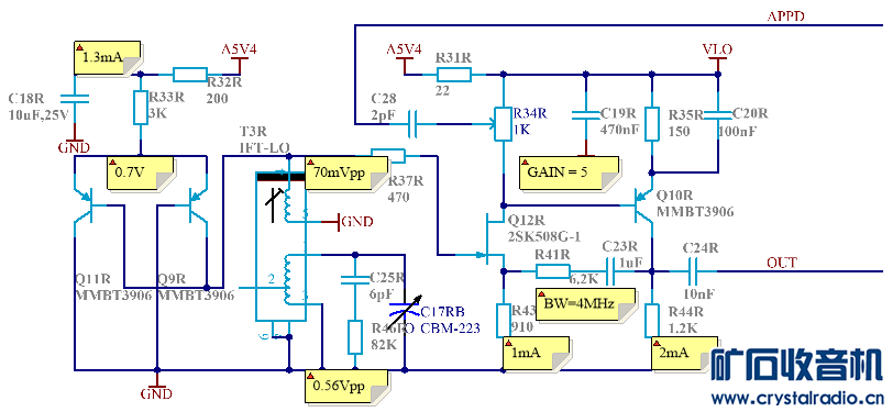

 楼主| 发表于 2021-8-3 20:13:31 | 显示全部楼层
最近对收音机实验平台进行了一些改进。电路越搞越复杂,纯粹瞎搞一通,效果嘛,见仁见智了。
1,天线仍然短扁棒55mm。10:1接入改成1:1接入。接入后才知道之前10:1有多明智了。次级输出阻抗低、高放输入参数对天线回路影响小、输出信号极性对调方便、高放输入动态范围等效扩大。除了有效信号小了,其他没毛病。改成1:1后,所有的优点变成的缺点,缺点变成了优点。正如乙猪大大说的,”制造困难也要上“。
在高放与天线之间增加了隔离级,采用了longshort老师推荐的共漏加自举电路,如图:
待续。。
 楼主| 发表于 2021-8-3 20:23:52 | 显示全部楼层
2.高放采用固定增益。之前高放为可变增益。大信号输入时高放表现为衰减器。为了保障信噪比,固定增益15dB不变(大信号时由于负载效应略有下降,但始终为正增益)。
待续。。。
 楼主| 发表于 2021-8-3 20:39:57 | 显示全部楼层
3,增加可变衰减器。之前采用固定衰减,对于大小信号一视同仁。现在使用可变衰减,可以保留小信号的增益。如图:
待续。。。
 楼主| 发表于 2021-8-3 20:59:53 | 显示全部楼层
4.减少本振泄漏,多管齐下。本振泄漏,不仅影响了输入的动态范围,甚至于破坏正常工作。双联电容内信号串扰比较严重。
a)双联本振部分屏蔽,如图
 楼主| 发表于 2021-8-3 21:28:09 | 显示全部楼层
b)减少振荡信号幅度。之前的本振输出200mVpp。双联本振谐振电容两端电压高达4Vpp(振荡线圈抽比近20:1)。减少双联电容本振部分的电压,有效减少泄漏。新电路降至0.5Vpp。
 楼主| 发表于 2021-8-3 21:46:46 | 显示全部楼层
C)输出一路反向的振荡信号用来抵消双联中泄漏的信号。(上图中APPD网络标号)。下面两图是在高放输出口测得,比较了抵消前后的效果。
