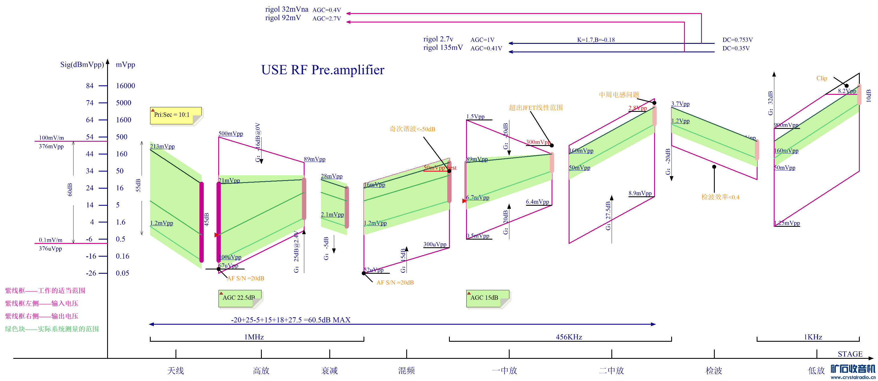

制作的超外差收音机各部分已记录完成,虽然设计平庸,但也坚持将自己的想法,并且一一实现了。各个环节的限制,至少我认为是的,也阐述清楚了。级联成系统,设定了指标,谁是短板一目了然。天线部分,由于水平有限,暂时只能维持原有的10:1接入。试着整机调了一版参数,将参数发上来。
 楼主| 发表于 2021-4-6 13:09:36 | 显示全部楼层
说实话,想调一款高灵敏的中波机子,不简单。很多时候,都是管中窥豹,顾此失彼。于是作了上图。让我在调试时,不要一味的追求某个指标的极致,而失去了初心。先做图再调试,有的放矢,运筹帷幄。最后上一张调试平台,纪念一下。

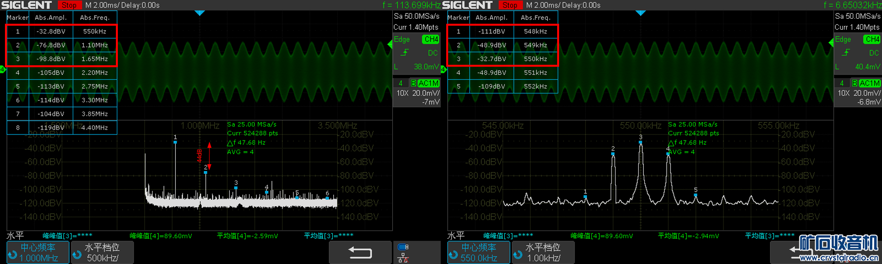

 楼主| 发表于 2021-6-15 15:05:49 | 显示全部楼层
使用信号发生器直接注入,内阻50ohm。
输入200mVpp的调幅波,频率550KHz,调制度30%。测量BF998输入端的波形和频谱如下:
从图上看,原始波形比较理想。左图是频率500K/DIV,可以观察带外的谐波;右图1K/DIV,可以仔细观察带内的情况。
 楼主| 发表于 2021-6-15 15:09:50 | 显示全部楼层
BF988输出信号波形及频谱如下:
信号放大了10倍后,峰峰值应为2Vpp。波形上产生失真。上下包络不对称。
频谱图上产生高次谐波(见左图)。信号带内也无幸免(见右图)。

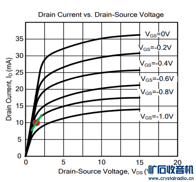

 楼主| 发表于 2021-6-15 15:13:39 | 显示全部楼层
发现2SK508G_1不适合当负载,其输出曲线如图:
最大增益时,508工作点在Ids = 10mA,Vds = 1.4V,如图中红点表示;
总体上不在曲线的水平段,所以等效交流电阻偏小。
 楼主| 发表于 2021-6-15 15:15:14 | 显示全部楼层
当Ids随输入信号变化时,如绿线所示。
输出信号正半周:Ids变小,Vds减小,Vgs绝对值变大,交流电阻变小(斜率变大);
输出信号负半周:Ids变大,Vds增大,Vgs绝对值变小,交流电阻变大(斜率变小);
造成输出信号正半周小,而负半周大一点。

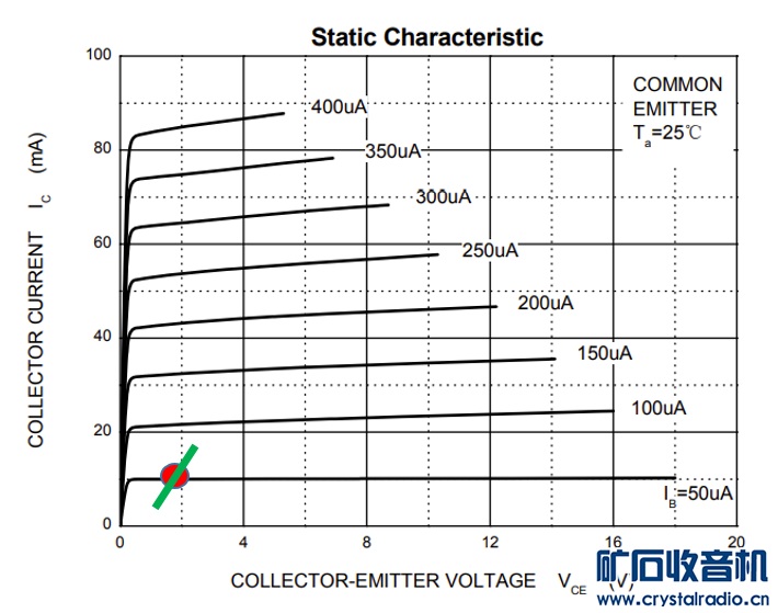

 楼主| 发表于 2021-6-15 15:16:55 | 显示全部楼层
看一下s8050的输出特性,如图
总体上交流电阻大多了。
实验也证实了放大器电压增益明显变大。
由于工作族线间交流电阻变化不大。失真也改善。

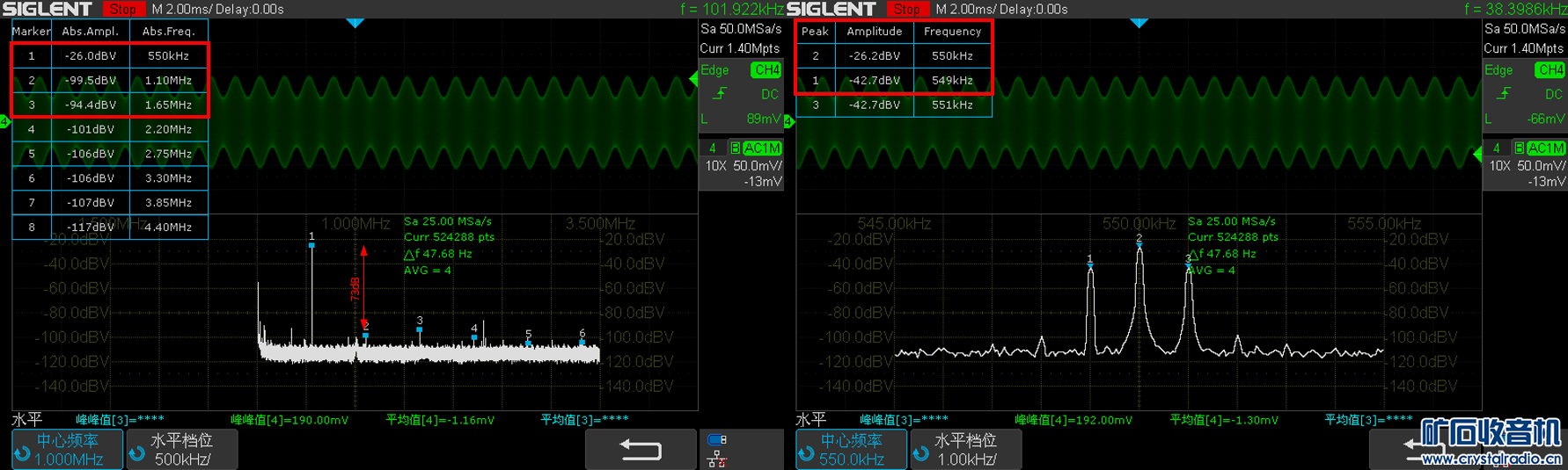

 楼主| 发表于 2021-6-15 15:24:42 | 显示全部楼层
输入100mVpp的调幅波(比原来小,因为电压增益高达40倍),频率550KHz,调制度30%。测试其输入波形及频谱。
输入信号早已伴随了失真。应该是9018输出漏到输入的信号造成。反观双栅做高放时没有此情况。
