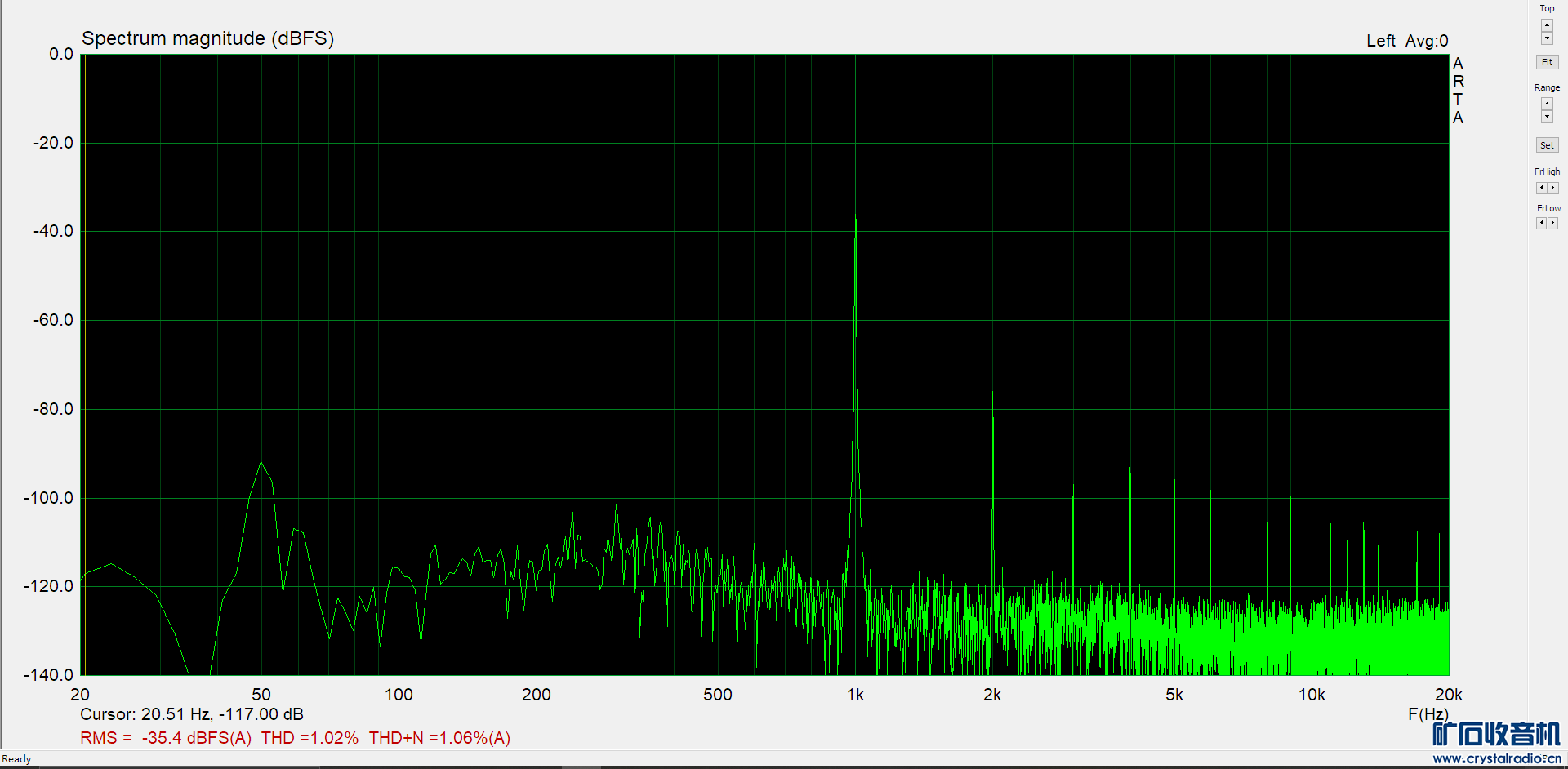

 楼主| 发表于 2021-2-5 19:31:35 | 显示全部楼层
检波+陷波+8002A 输出THD+N 测试
1W 输出,8ohm两端8Vpp
THD+N = 1.06% BEST

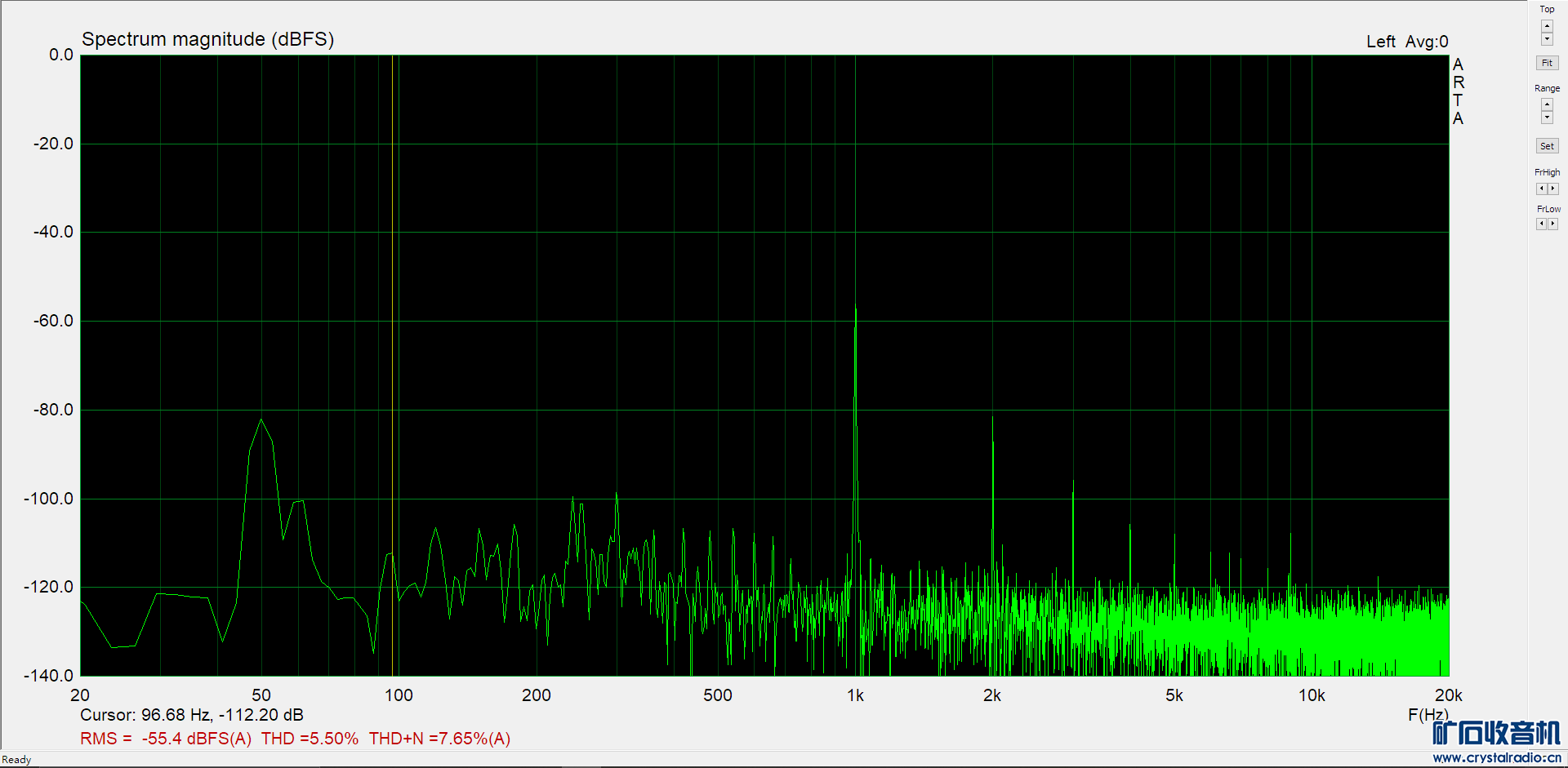

 楼主| 发表于 2021-2-5 19:32:44 | 显示全部楼层
0.9mW输出,8ohm两端240mVpp
THD+N = 7.65% WORST

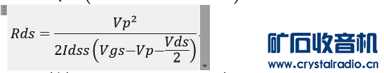

jfet(使用2sK30a)的非线性很是无语,当Vds变化小于400mVpp时,波形勉强看,大于400mVpp后,波形就没发看了。
于是开始网上搜索原因,功夫不负有心人,终于找到一篇南开大学学报2001年12月34卷第4期 《大动态范围高线性jfet压控电阻》宋树贵,柏松。文中解释了Rds的非线性由来:Rds即受到Vgs的控制,也受到Vds的影响。一般我们将Vgs作为控制电压Vc,而Vds为需要衰减的信号。只有当Vds峰峰值在很小范围内(一般小于300mVpp)波动时,Rds近似不变,线性度良好。一旦Vds波动很大,电阻值也将跟着变化,线性度恶化。
 楼主| 发表于 2021-2-9 00:19:27 | 显示全部楼层
公式显示不正常,贴不上来,只能截屏看图了
 楼主| 发表于 2021-2-9 00:22:16 | 显示全部楼层
公式中的Vp夹断电压@Id=0,Idss最大漏电流@Vgs=0;

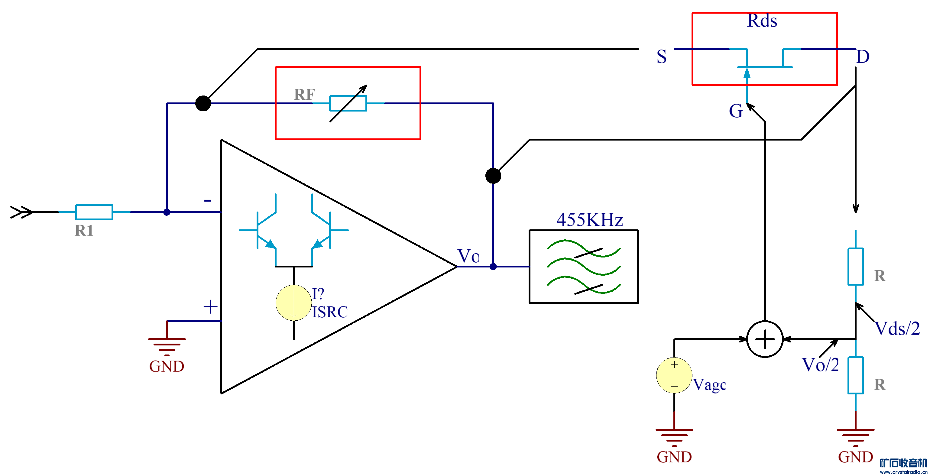

 楼主| 发表于 2021-2-9 00:27:17 | 显示全部楼层
电路示意图如下:
to be continued。。。
 楼主| 发表于 2021-2-9 09:58:29 | 显示全部楼层

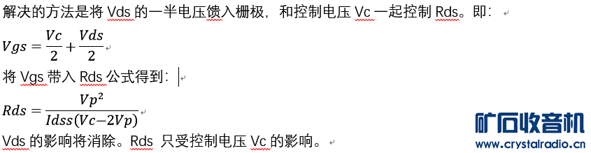

接下来就是用这个可变电阻来组成运放的反相放大器。如图所示。有两个地方需要说明:
  • 为了减少两个等值分压电阻R对Rds并联的影响,将其接在运放的输出上,同样得到Vds/2的电压。
  • 理论上jfet既可以替代输入电阻R1,也可以当作Rf使用。本例中采用后者的原因是,jfet经过改进后,线性度得到改善,但动态范围没变(<400mVpp),超过这个范围,失真还是很大的。若用它替代输入R1,则输入信号幅度就不能超过这个范围。但用它替换反馈电阻Rf,只有我们设计放大器最大输出小于400mVpp就行了。

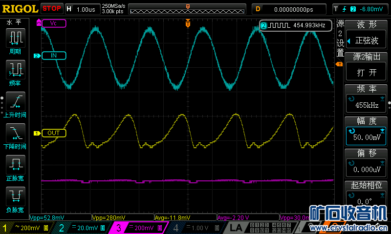

 楼主| 发表于 2021-2-9 10:08:42 | 显示全部楼层
理论还是要用实践来验证。来看一下效果如何,第一张图断开了Vds/2,Vc直接控制栅极,Vc的波形基本是一负压直流。第二张图维持Vc直流不变并叠加Vds/2的交流信号.可以看出在输入信号不变的情况下,输出波形的变化。

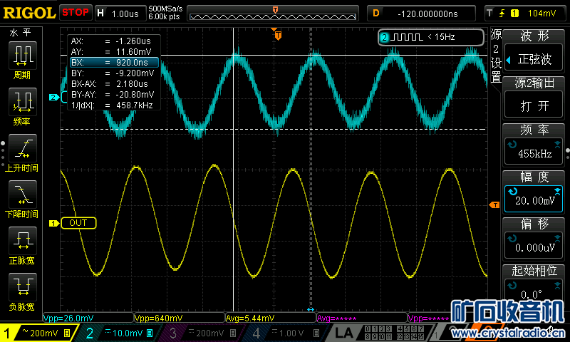

 楼主| 发表于 2021-2-10 12:19:13 | 显示全部楼层
放大器已搭建好了。测试注入最大输入中频信号载波5Vpp和小信号20mV信号。参见示波器截图,附上Vagc—_Gain 曲线。
