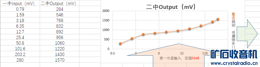

给出AGC2输出曲线。以第二中放输出峰峰值为参考。
 楼主| 发表于 2021-3-1 20:04:03 | 显示全部楼层
将AGC2控制电压接入一中控制,形成闭环。测试输入输出曲线。AGC范围达到(51 - 15)= 36dB 左右。

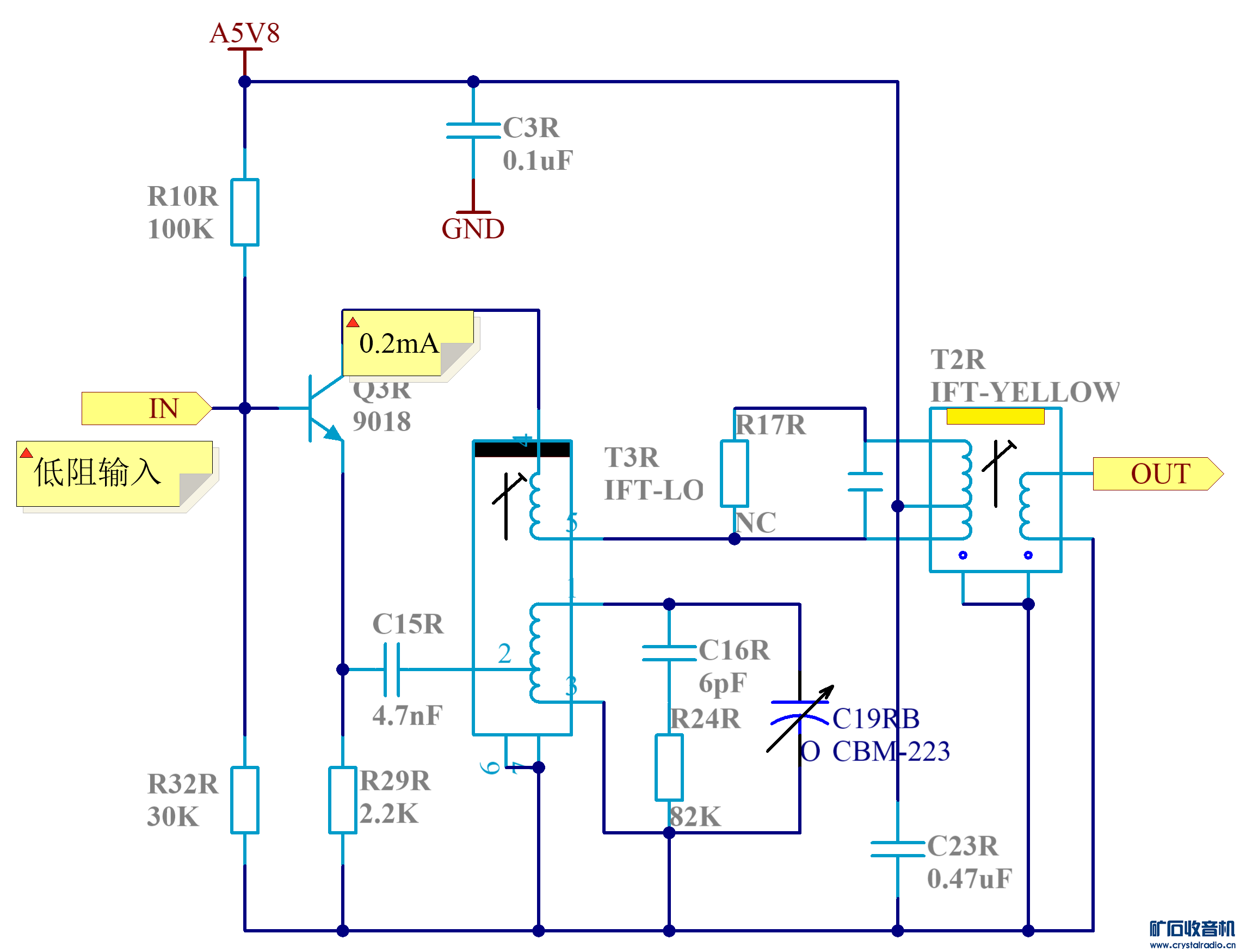

混频级使用的是常见的电路。变频和本振由一个晶体管兼职完成。既简单又高效。如图所示
变频增益约为5倍左右(14dB)。高频端的变频增益比低频端大一些。在本振200mVpp的条件下,变频增益随输入信号增大而略有下降。稍后提供测试表格。

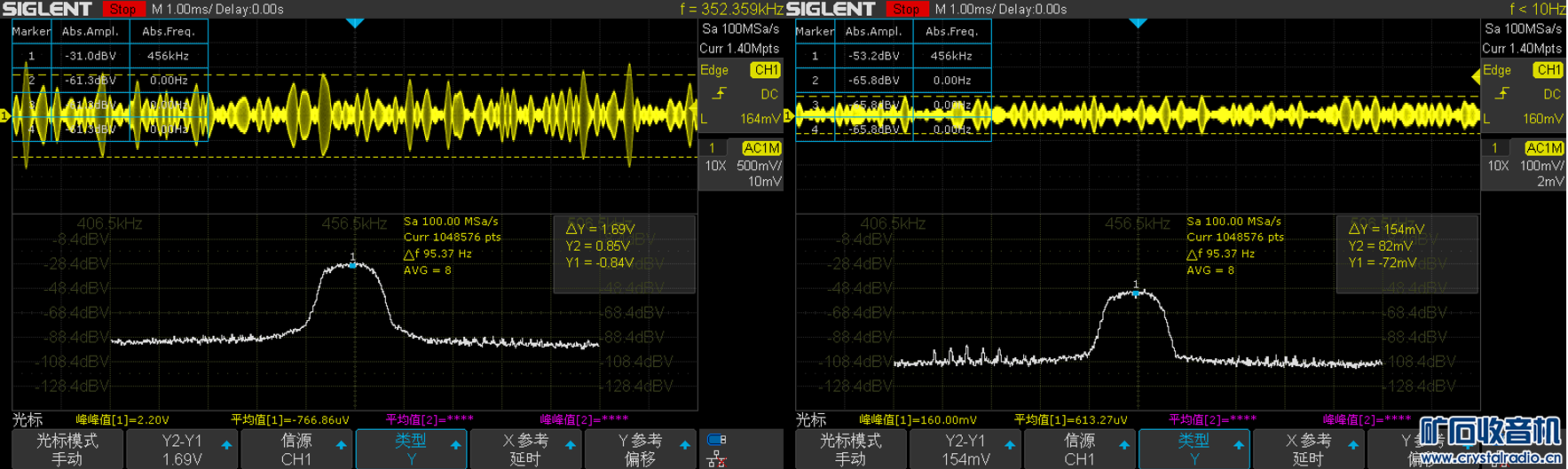

单纯的二极管检波测过。但加偏流的二极管检波没测过。抽空我测一下。至于70mVpp以下的调幅波(m=30%)为啥不测了,不是因为此电路无法检波了,而是失真太大了。翻了下测试的截图,补一张输入70mVpp时,功放输出信号的频谱图。此时,正弦波失真较大,检波的效率只有0.09,若再减少输入,意义不大了。

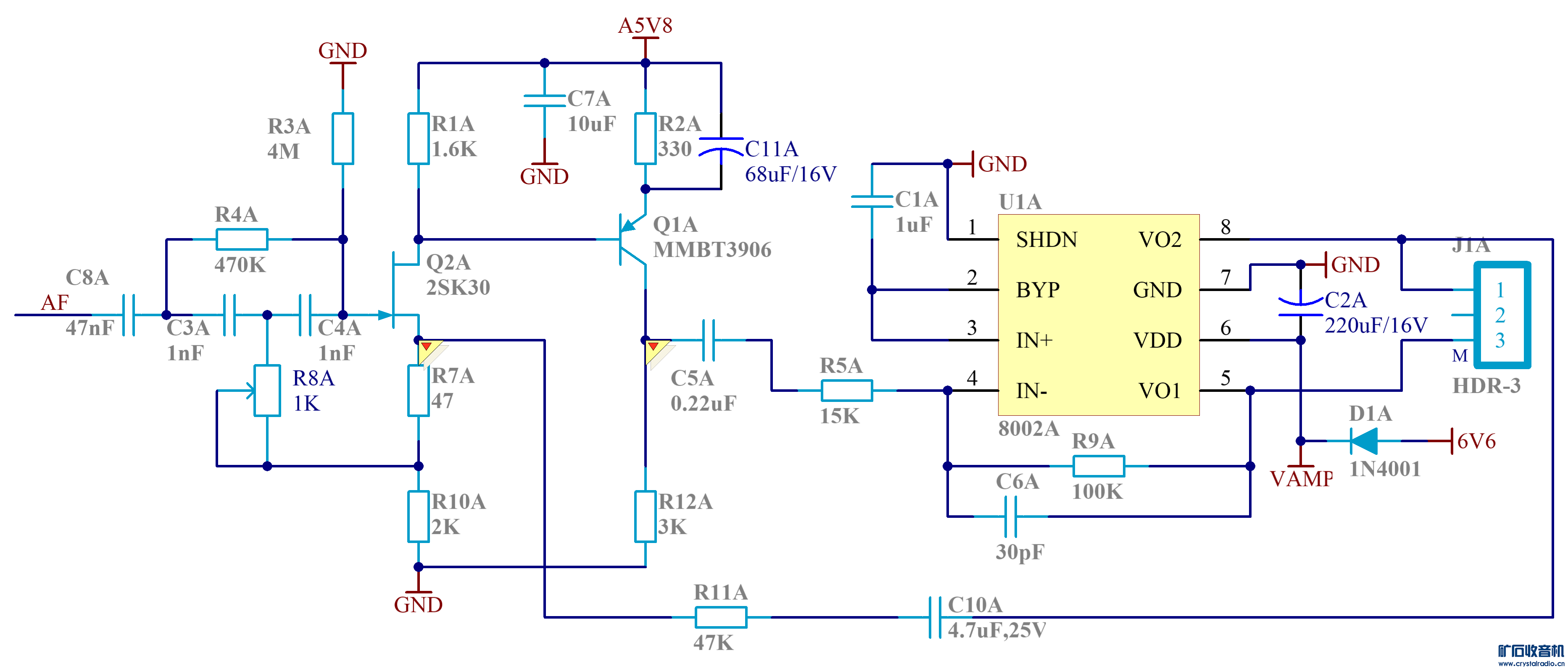

就开机大电流的问题,早有矿友wsh2981提出耦合电容的问题,实践也证实输入耦合电容与此相关。开机电流和低频频响二者兼顾的问题着实令人纠结。
后来前面加了陷波级,8002a使用同相端输入,使用了大反馈环。发现即使拆掉8002a的输入耦合电容,也难解开机大电流问题。原因是8002a的反馈支路上接了一个10uF的电容到地。此电容的充电也影响着开机电流。
当然此电容可以省略,直接将电阻接到pin2脚上(vcc/2),但接上后发现,此脚为高阻抗,开机半分钟,pin2电位也到不了vcc/2。只能在shutdown脚上作文章。
后来经多次实验。有个较好的兼顾开机电流,频响的电路。为了不破坏此贴的连贯性,暂时未发上来。如今冰岛老师又提起此问题。只好提早交作业了。
  • 改回了反向端输入
  • 增大的反馈电阻
  • 减小输入耦合电容
  • 去除shutdown引脚上的阻容

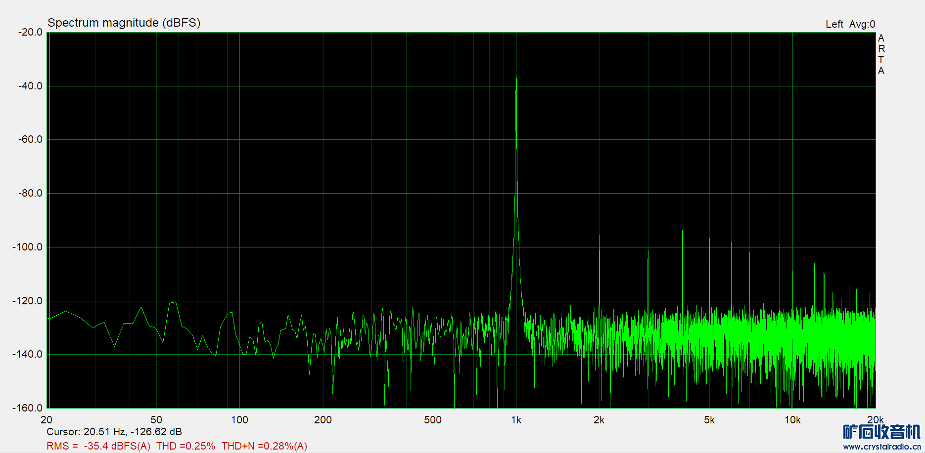

 楼主| 发表于 2021-3-5 22:48:44 | 显示全部楼层
失真略有下降 。thd=0.25%
