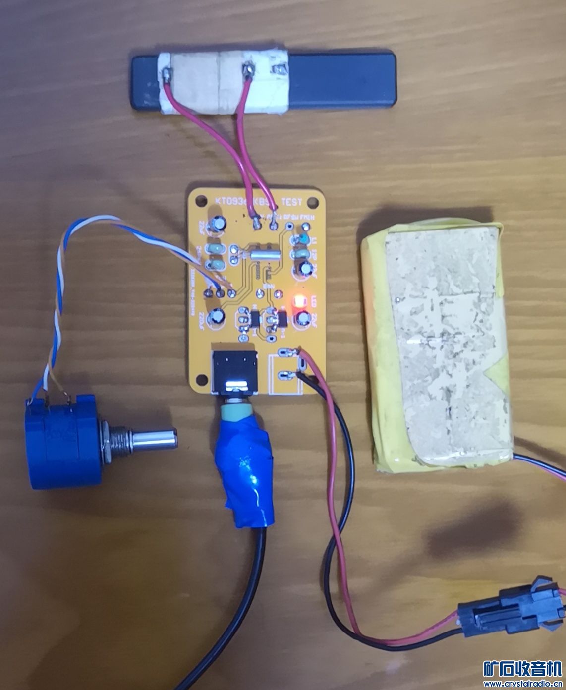

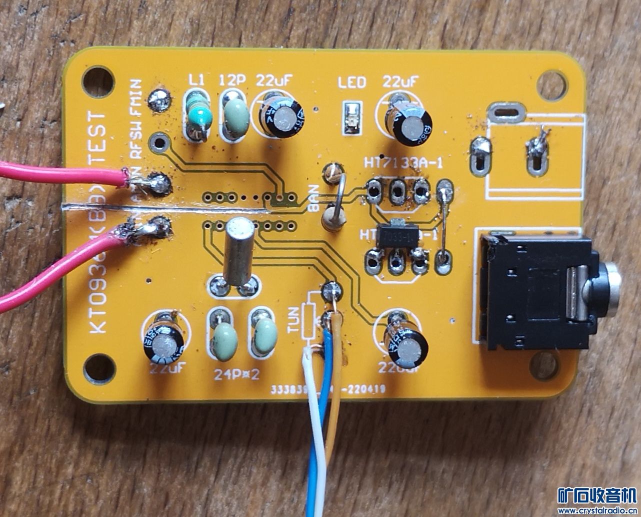

 楼主| 发表于 2022-4-24 21:23:08 | 显示全部楼层
板子到了,调频,中波,短波都试了一下,功能都有。初步体验:1,灵敏度并不是太高,与LA1600比稍逊;2,收台不稳,不论强台弱台,都有飘忽感觉,指示灯眨眼;3,音质不错,但是比较强的台有咔咔的破音。不知别人做的情况如何,也许我的哪里没弄好。关于供电:现在是把数字和模拟供电分别用两只稳压管供电,试验用一个稳压管供电或电池直接都没啥影响;晶振两脚对地接的电容用12P和24P没影响;调台用的是10K多圈电位器。

KT0936MB9第11脚为静噪模式选择,该脚接地为新静噪模式,调谐感觉不爽,有选择性差的体验,该脚悬空,为旧静噪模式,其体验与普通收音机差不多,可以试试。我的测试板预留了焊接缺口,对比很方便。实践证明,该芯片灵敏度只能说适中,谈不上很高,它的强项在于多波段,如果只玩中波,或中、短波,还是LA1600的拓展空间更大。虽然LA1600基础灵敏度也不是很高,但是可以加天线匹配,可以加中放,可以加5脚滤波器,这样,灵敏度,选择性就上来了。可以说,在做了这款DSP芯片测试后,目前仍然觉得这个传统的LA1600胜出。

 楼主| 发表于 2022-4-26 10:10:28 | 显示全部楼层
割开芯片中部的铺铜,数字地和模拟地隔离,中波音频破音依旧,射随器隔离音频输出,破音依旧。破音出现在语音(播音),音乐时很少。下一步准备上示波器看一下,找找突破口。
发表于 2022-4-26 10:43:56 | 显示全部楼层
我的经验是KT0936完胜LA1600。
制作0936时,两个电源用电感隔离而不是用稳压器隔离;调谐电位器直接上板而不是引线引出;电源与地之间就近一定要用104电容;中波、短波也可以增加天线放大器(似乎FM不需要)。
以上个人经验,不代表广泛群众经验,仅供参考。
 楼主| 发表于 2022-4-26 11:46:10 | 显示全部楼层
制作0936时,两个电源用电感隔离而不是用稳压器隔离;调谐电位器直接上板而 ...
谢谢提供经验,学习了。我的困惑在调幅音频输出有破音,只要这个问题解决了,其它还可接受。
