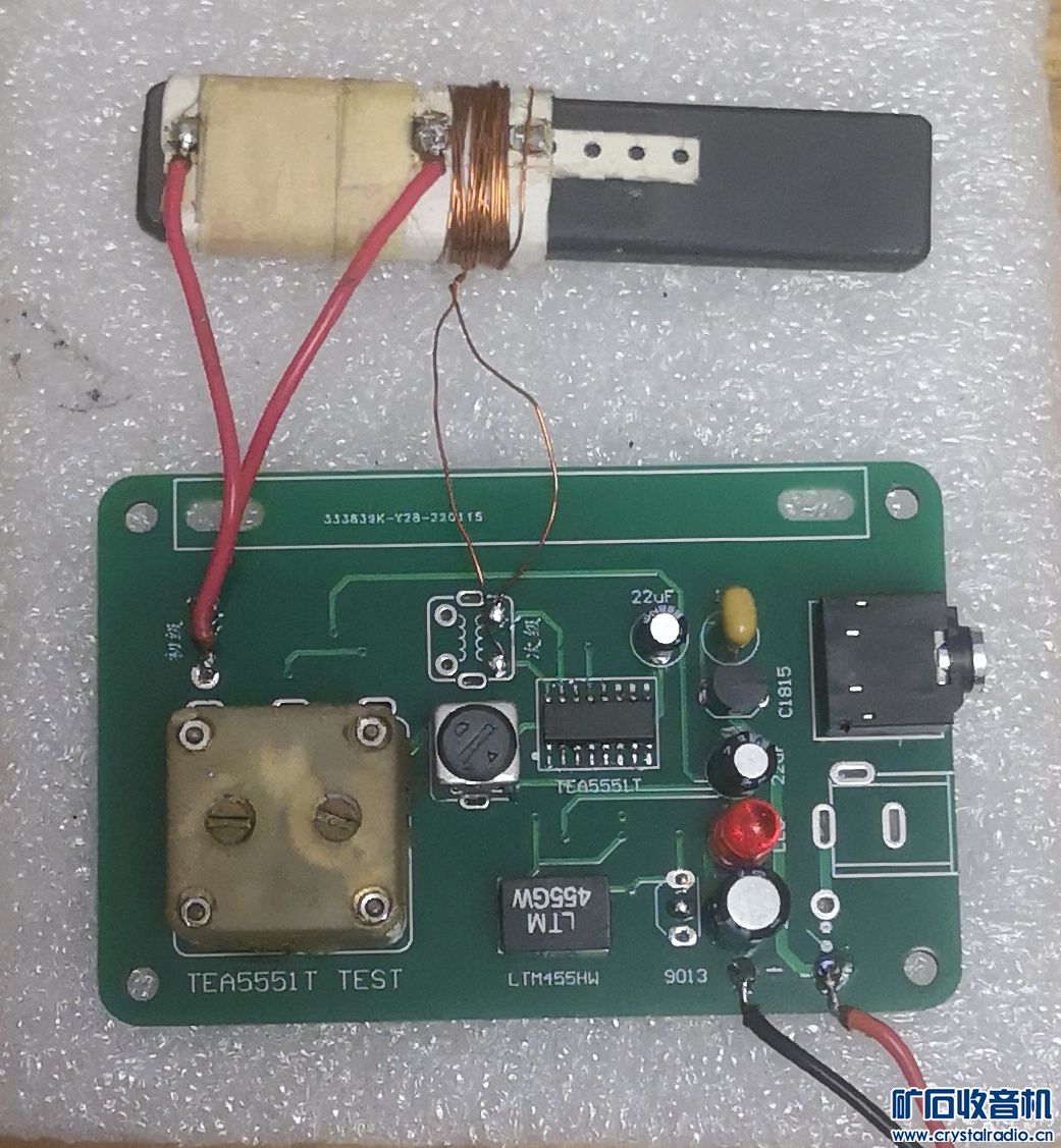

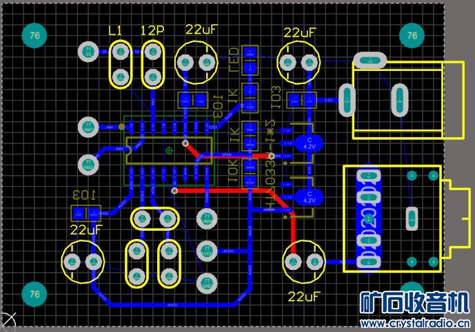

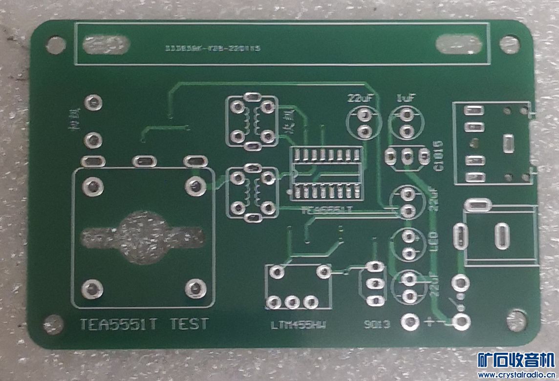

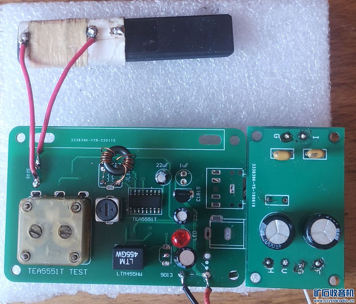

TEA5551T试验成功。根据搭棚试验结果修改的测试板,元件装好,通电,顺利出声,预留的BF998天线匹配、9013中放都没用上,天线接成初次极形式,中放不装三极管,直接连通B,C极焊盘,晚上测试,灵敏度正好,估计白天会稍觉偏低,但考虑到磁棒是一节电磁炉磁条,如果换成长一点的磁棒会补充灵敏度不足。之前测试用3.3伏稳压供电显然高了,导致底噪稍大,改为1K电阻限流,红色LED并联稳压约1.6伏,测试供电电流(没接耳机)2毫安多点。供电电压降低后底噪明显减小甚至优于LA1600。体会:这个芯片灵敏度高于LA1600,因此可以省掉中放三极管或限制放大倍数,音频输出电平略低于LA1600,音质不错(耳机试听)。此芯片值得推荐,购买此芯片的坛友不必纠结了。说明:该测试板依旧没有使用内部功放,仍然延续LA1600套件的射随器推耳机,这样可以真实体验芯片音质。

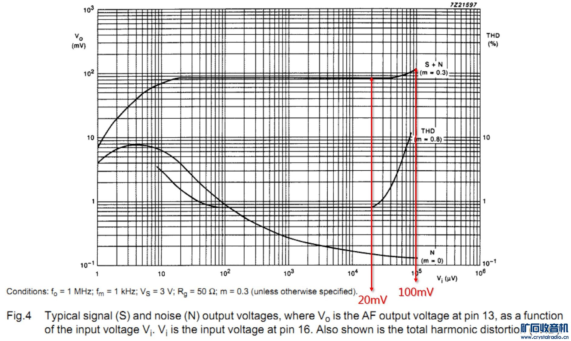

datasheet提示:在TEA5551T的16脚输入电压约为20mv时,能得到信噪比-总谐波失真指标的最佳平衡,考虑启用BF998+AGC?

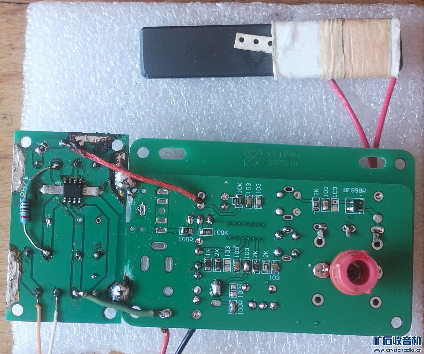

已完善BF998天线匹配部分,现在只需磁棒初级即可。桥接了功放部分(没接电位器),音质还可以,就是电器干扰太严重,没录视频,等干扰少些再说吧。

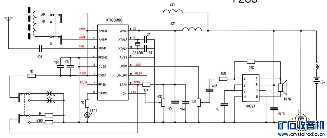

偶然看到坛里在玩KT0936MB9,属于数字处理的软件收音机,据说效果超过我们习惯了的传统收音机,不甘落后弄个测试板。求教:电源使用了两只3.3伏稳压,一路供数字(DVCC),一路供交流(AVCC),这个可以理解,但是接地也分数字和交流,也需要把他们隔开吗?哪些接地点归数字地,哪些归交流地?晶振两个电容接地是数字还是交流?4脚RFGND属数字还是交流?8脚LED灯数字还是交流?调谐电位器接地是数字还是交流?功放部分先搁置,先用耳机试听。

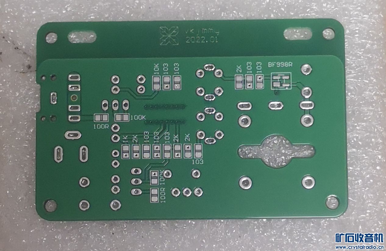

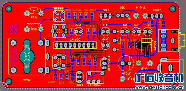

 楼主| 发表于 2022-2-27 18:04:56 | 显示全部楼层
打板、焊接验证成功的板子。带电平表驱动,带耳机驱动(射随器直推耳机,原汁原味),8002A功放。

除8002A外,所以贴片都放在了底层
补充内容 (2022-3-10 13:35):
板子上4个1uF电容一定要使用无极性独石电容或钽电容,总之不能用电解电容!请忽视板子上的封装极性!
