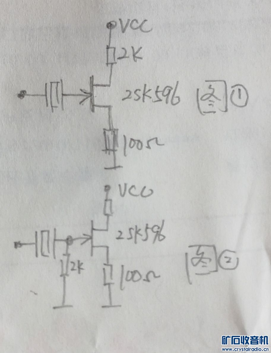

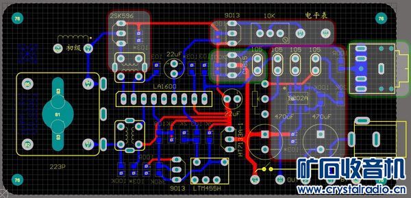

刚刚又打了一款板子,以967楼为蓝本,将中放三极管移到滤波器后面,试试这种模式与之前的有何区别。元件布局做了一些细微调整。两三天能拿到板子。
 楼主| 发表于 2022-3-17 11:00:17 | 显示全部楼层
为楼上试验的板子收到并进行了试验:
1,滤波器前置方案灵敏度不如后置,音量明显变小;
2,三极管底噪直接进入芯片7脚,底噪增大。滤波器后置可以将中频之外的所有频率阻挡在7脚之前,对降噪有利;
3,第298楼所提拾音器效应再现,但是有前提:只有使用2SK596并且滤波器没加2K匹配电阻的情况下才能出现,因为此时滤波器输出端和2SK596G极均呈高阻抗,滤波器晶体的振动被2SK596拾取并放大,此时不论碰到板子哪里都能拾取声音,如果管子放在前面,滤波器放在后面,就不会有这样高阻抗组合的机会,因此也就遇不到这种拾音器现象了。三级管9013输入阻抗远低于2SK596,因此不论哪个连接方案都不会有拾音器效应。
虽然试验失利,板子报废,但是有上面的3项收获还是值得嘀。下图1有拾音器效应,图2没有拾音器效应。

我当初遇到拾音器效应是按一楼电路接法,楼主可再试验一下。

对呀,我试验出现拾音器效应就是一楼接法,滤波器+2SK596,只是滤波器前面没加2SK596,滤波器输出端与地间加上2K负载电阻就没有这种现象了。只是试验一下,意外发现。常规制作中都用9013了,因为9013可以给出更高增益,且不会发生拾音器效应(三极管输入阻抗低)。通过这次试验,中放部分就定型在9013+滤波器。不过,2SK596又找到它的位置了,正在试验,效果稳定了再公布。

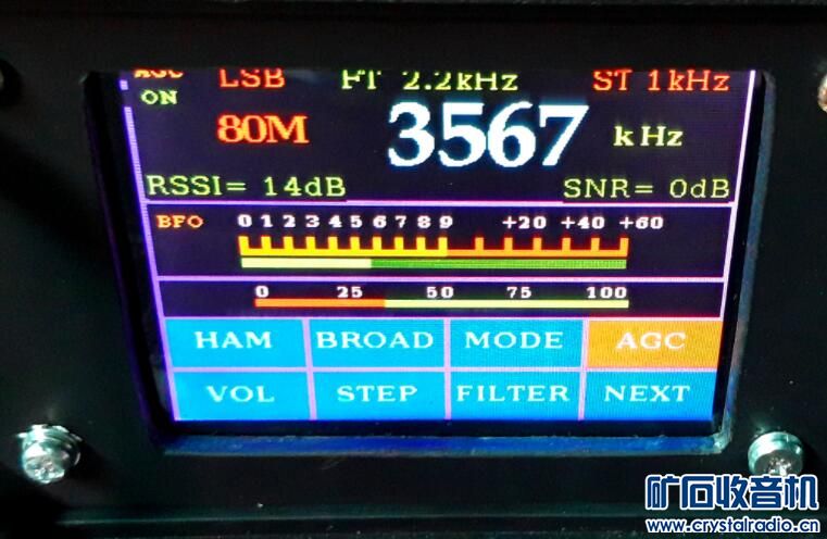

上块大肉,分享给有开发程序能力的坛友,目前无法玩,程序不能编译通过。

用2SK596代替BF998做天线匹配的板子,搭棚试验成功,效果与BF998接近,有兴趣可以试一试。板子含天线匹配,电平表,耳放,功放,玩者可根据需要舍取,不需要的单元元件不焊就可以了。
