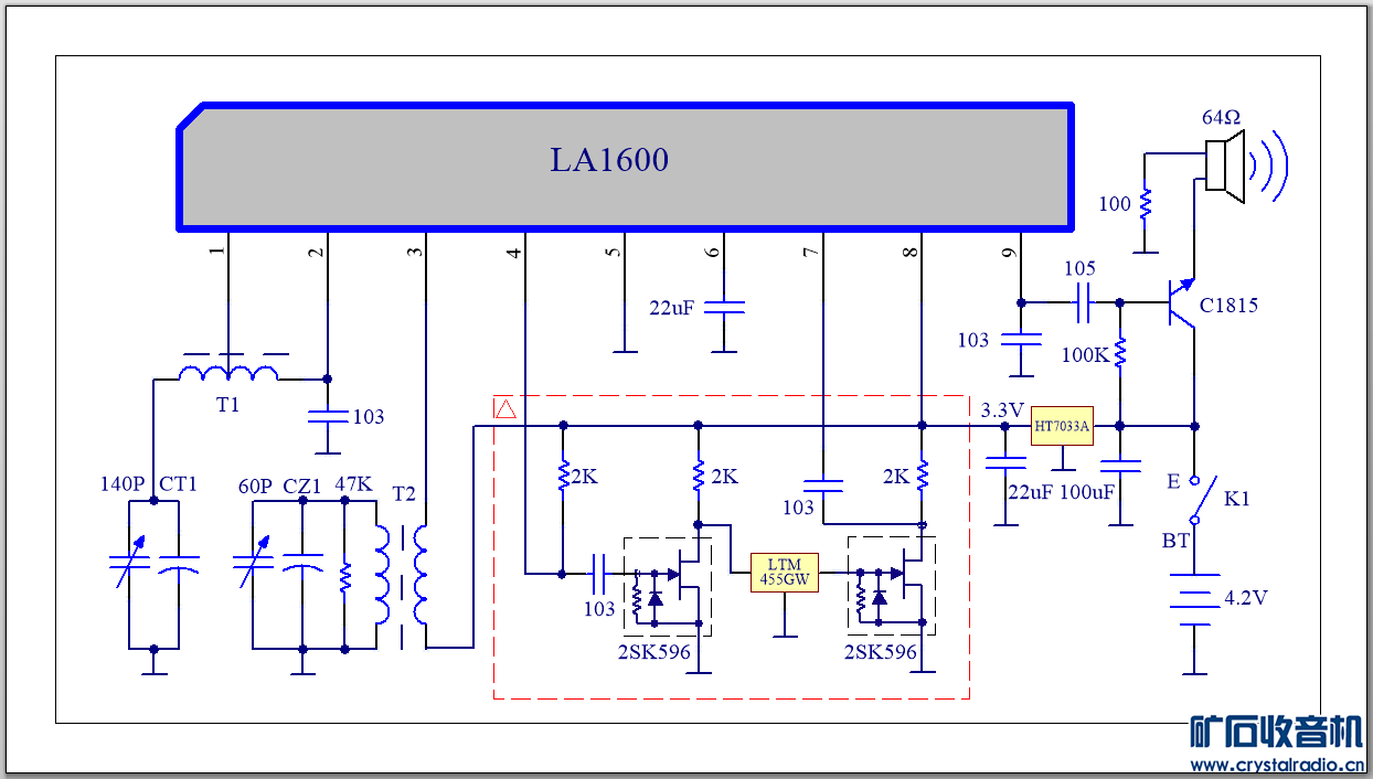

自从发现LA1600,经历圆饼机热潮,以这个集成块制作的各种收音机不断涌现,本人对此也不断关注并赋以实践。从最初的中周版到免中周BF998板再到免中周2SK596板,最终以LA1600+2SK596+LTM455HW定型。LA1600以集成的方式提供了双平衡混频,优良的中放,AGC,检波功能;2SK596替代中周完成中频阻抗变换并兼具一定增益;LTM455HW以专业机的选择性能为普通老百姓造机助力。此三项强强联合打造了一款近乎完美的平民小鸡:电路简单,制作容易,性能了得。收台效果对比,得劲1103能收到的台,自制拙机一个不少并且效果不打折扣。如果说灵敏度方面只能定性对比,选择性则可以定量PK:天津1071,得劲1103和自制拙机都是下调到1066和上调到1077信号消失,选择性上自制拙机比肩一代神机。在此,以近两年逐步完善的拙作当作新年贺礼奉上,祝大家:玩得开心,听的得意,聊的畅快!因为最近又来个TEA5551T,没试过,捎带脚画上了,板子尽量照顾通用,震荡线圈7*7,10*10通用,中放预留2只2SK596位置,可酌情删减,板子86×98,正好5元优惠一出二。

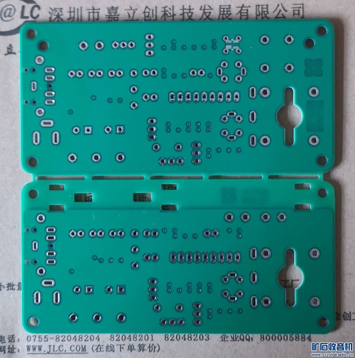

 楼主| 发表于 2021-11-20 11:54:41 | 显示全部楼层
4层板驾到。以前见过用过4层、10层板产品,从没想过自己设计多层板,如今自己设计的第一款4层板收音机板子诞生了。外表看与双面板无异,只是线条大部分走内层,顶底层铺铜接地,仅仅功放块附近有少数走线。其实厂家早就开始免费4层了,悔恨自己没当回事,没想做多层板,现在见到4层板确实不错,外表几乎看不到线条,简洁神秘,铺铜层有屏蔽作用,如果是重要电路还有保密作用。
补充内容 (2021-11-20 18:43):
已将原机元件转移到4层板,一次成功,无需调整,自此,这款LA1600收音机在品质上又提高了一步。
补充内容 (2021-11-21 07:32):
经试验,接8002A的2、3脚的两只电容应改为1uF,或者只用接地的一只1uF,甚至不用也可以。
回复 支持 3 反对 0

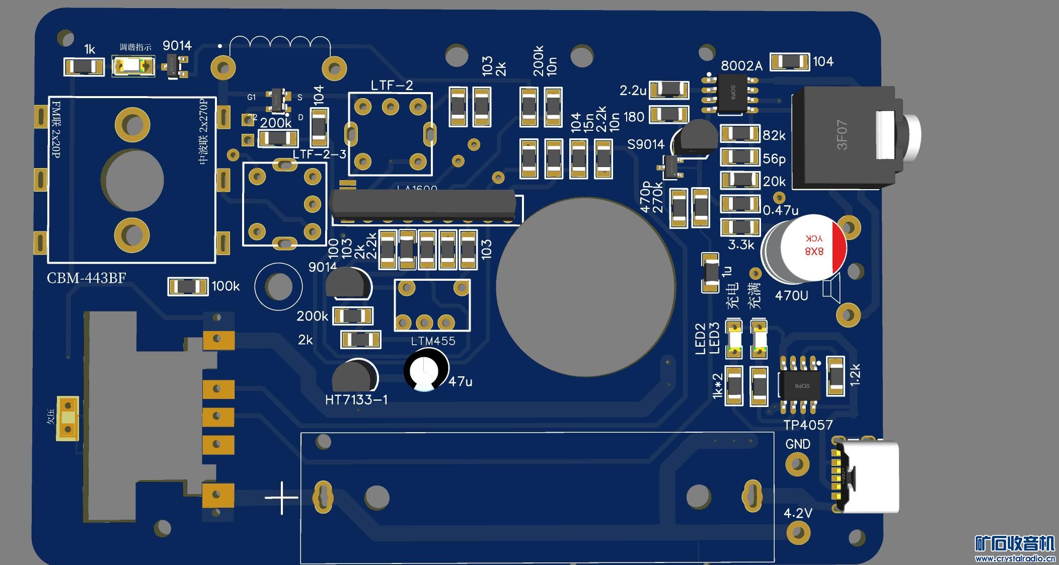

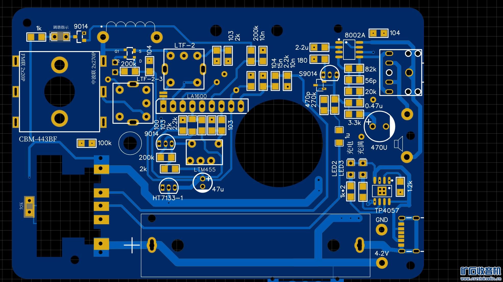

发表于 2021-11-1 14:39:34 | 显示全部楼层
以vkjmmy老师的2P3版本为基础,根据自己的实际情况更改下一下布局和参数(我使用LTF-2-3本振,使用443BF四联,有垫整电容 备选285/300p,振荡连和天线连并联15p小电容,增加了欠压指示,充电指示、低放部分做了带宽限制。),发上来请各位老师指导。如果没有什么大问题,准备到捷配去打板。

 楼主| 发表于 2021-11-6 05:17:14 | 显示全部楼层
基本按照xlk第652楼电路布局,1206贴片电阻电容大部分上下层成对放置,不知道音频口和充电口具体坐标,摆摆样子而已。是不是不那么拥挤了?

发表于 2021-1-1 12:45:06 | 显示全部楼层
第二个2SK596的栅源之间要不要并个2K电阻?
回复 支持 2 反对 0

 楼主| 发表于 2021-1-1 12:57:41 | 显示全部楼层
可以加,阻抗匹配更好些。因为我更趋向于使用一只管子,所以这个问题忽略了,不过用0805贴片还是很方便加上去的。谢谢宝贵意见。

发表于 2021-1-6 11:24:29 | 显示全部楼层
求老师T1、T2、双联的型号。
 楼主| 发表于 2021-1-6 11:43:19 | 显示全部楼层
xlk 发表于 2021-1-6 11:24
求老师T1、T2、双联的型号。
T1,磁棒线圈,大概100圈,20圈抽头做次级,也可以按应用资料做。T2震荡线圈,初级90圈左右,次级10圈。双联223型140/60有机联,不需要垫整电容。
