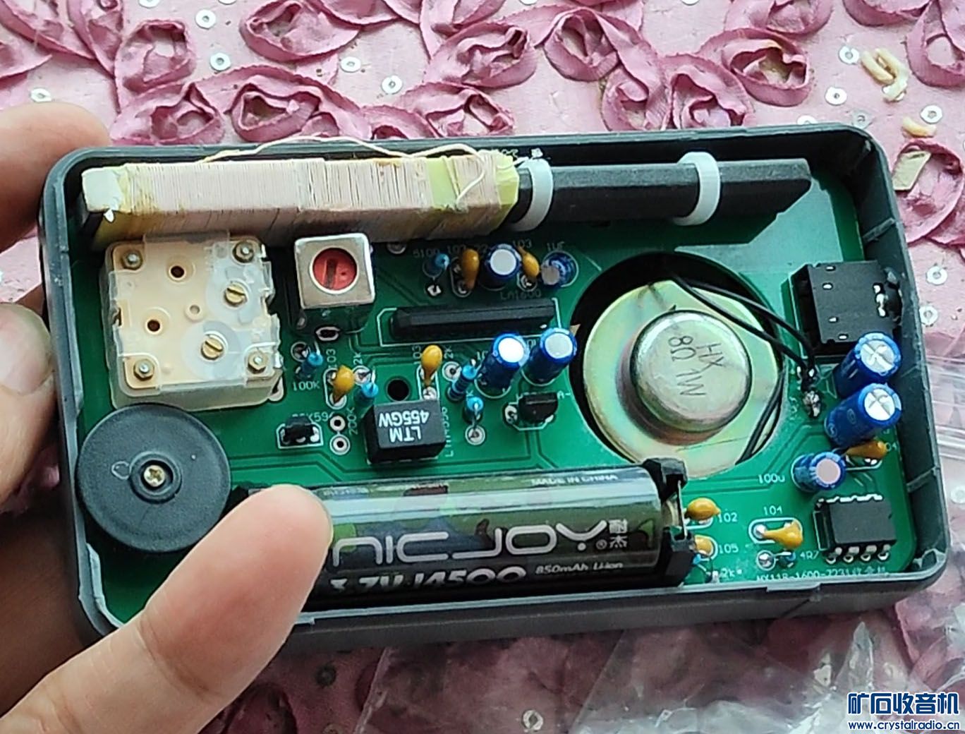

这个楼好长,我没有仔细看。对于LA1600的中频使用中周加上陶瓷滤波器的原因,除了中周起到阻抗变换,也是因为陶瓷滤波器可能存在通带以外的假响应,而中周可以滤除。

T1,磁棒线圈,大概100圈,20圈抽头做次级,也可以按应用资料做。T2震荡线圈,初级90圈左右,次级10圈。 ...
T2振荡线圈的头尾端是若何?我试做了,发现不振荡,可以收455K信号,但是超过455K信号就收不到了,看起来就是本振不振荡
 楼主| 发表于 2022-11-27 06:22:54 | 显示全部楼层
axiaofeng 发表于 2022-11-26 20:26
T2振荡线圈的头尾端是若何?我试做了,发现不振荡,可以收455K信号,但是超过455K信号就收不到了,看起来 ...
LA1600很容易起振,不起振要先检查本振线圈有无短路、断路,次级有无供电电压。本振先绕次级8-10匝,后绕初级,初级接地端先绕。
发表于 2022-11-27 15:50:31 | 显示全部楼层
vkjmmy 发表于 2022-11-27 06:22
LA1600很容易起振,不起振要先检查本振线圈有无短路、断路,次级有无供电电压。本振先绕次级8-10匝,后 ...
初级次级都没有短路,测过了,电感量也调整在合适的电感量,次级电压是有的,也是先绕次级,再绕初级,后来把次级的头尾端换了,也不行,可能是芯片坏了

新年快乐,vkjmmy老师,真的应该称呼你为老师,你1600电路设计的太好了,我按照你的电路仿制了一版,用在hx118-2的套件机壳上,使用的是7231 功放电路,前端用的是你没有用bf998的那一版,1600+2SK2596的,灵敏度很高。有几个问题想请教你,在电路板上采用双面覆铜有必要吗,我看你有的时候是双面覆铜,又的时候是单面覆铜的。第二是7231功放电路上有个2k*电阻,起到是什么作用,应该用多大的,我暂时用的2k的?
 楼主| 发表于 2024-1-2 07:43:02 | 显示全部楼层
gaoqing197899 发表于 2024-1-1 19:56
新年快乐,vkjmmy老师,真的应该称呼你为老师,你1600电路设计的太好了,我按照你的电路仿制了一版,用在hx ...
我现在对于铺铜也是没有确定的结论,没有高频电路功底,可以说是随心所欲。不过弄过一次双面铺铜的,灵敏度上不去,也没深究,放弃了事。7231输入端对地2K电阻是用示波器找出来效果较好的阻值,因为该功放输入灵敏度较高,信号过了容易失真,只要控制好输入幅度,用其它阻值也可以的。

我也学习你单面敷铜了
