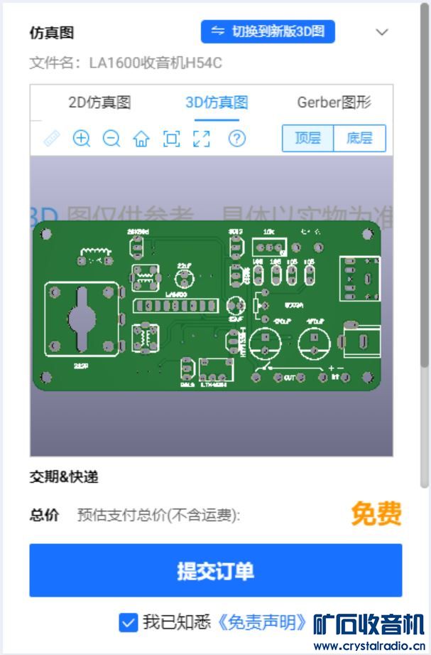

 楼主| 发表于 2022-5-18 09:35:10 | 显示全部楼层
回"南矿“坛友,刚刚试过,小助手可以下单,应该没有大问题。请点下载的4个压缩文件其中之一,解压缩,就得到原PCB文件,再压缩成一个文件,上传小助手。
发表于 2022-5-18 11:41:21 | 显示全部楼层
vkjmmy 发表于 2022-5-18 09:35
回"南矿“坛友,刚刚试过,小助手可以下单,应该没有大问题。请点下载的4个压缩文件其中之一,解压缩,就得 ...
按照指导的方法可以下单
