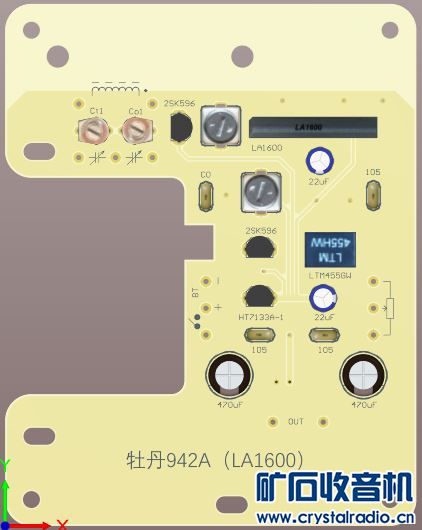

 楼主| 发表于 2022-4-15 05:50:02 | 显示全部楼层

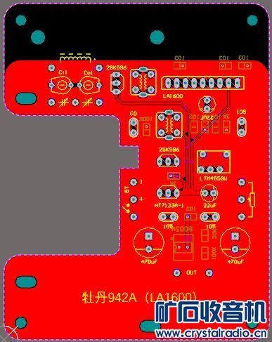

再调整,挖掉磁棒位置的铺铜,减小铜皮对天线的影响,挖掉过线小缺口及其他细微调整。滤波器3个接地脚只实接了中间两个,靠边的脚悬空,仅供试验。打板时要备注选择机械1层做板子外形!否则有的工厂会以禁止布线层做外形(有铺铜的地方)。
牡丹942A.part1.rar (732.42 KB, 下载次数: 247)
牡丹942A.part2.rar (732.42 KB, 下载次数: 236)
牡丹942A.part3.rar (227.77 KB, 下载次数: 255)
发表于 2022-4-16 20:37:46 | 显示全部楼层
好板子,这个机壳好买,这个需要用四节一号电池的,6V电压高吗?
 楼主| 发表于 2022-4-17 05:11:39 | 显示全部楼层
8002A的推荐工作电压为5伏左右,如果4节新电池可达到6.5伏以上,有点勉强,4节1号电池价格也不低。现在锂电池非常易得,电量足,又可重复利用,何乐而不为?

黄色阻焊的板子三维模拟效果及网上找到的原机照片。当年器件水平以及板子制做技术与现在比较还是有很大差距的。不知这个旧瓶装新酒是个什么滋味。
发表于 2022-4-18 20:17:04 | 显示全部楼层
vkjmmy 发表于 2022-4-17 05:15
黄色阻焊的板子三维模拟效果及网上找到的原机照片。当年器件水平以及板子制做技术与现在比较还是有很大差距 ...
应该不会差的。

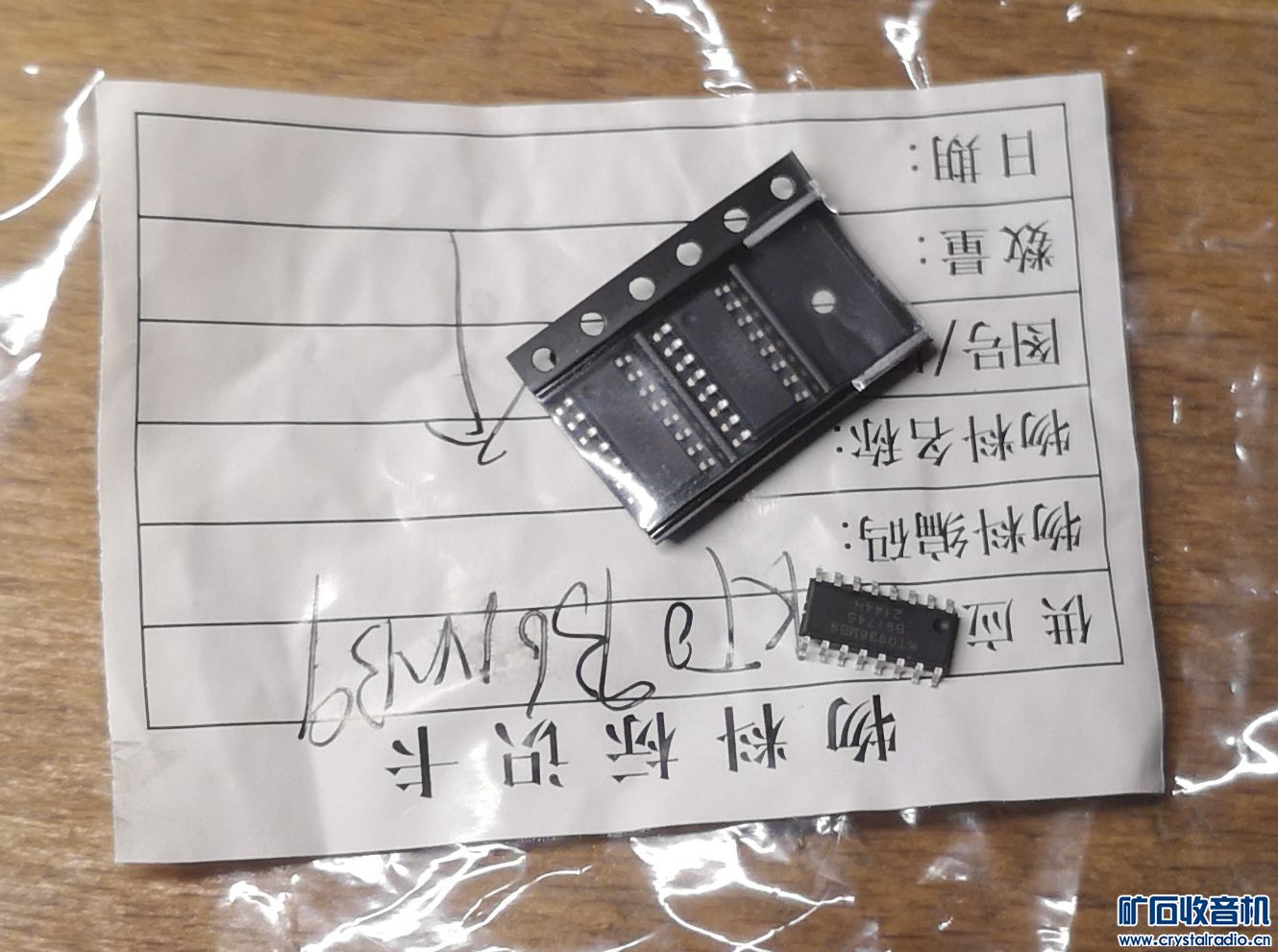

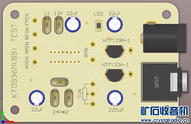

KT0936MB9测试开工。据说效果不错,体验一下。先用芯片自带耳机推动输出,没有安排功放。波段可以自行安排(波段开关选择对应波段电阻值)。电位器调台。芯片和板子已下单。

牡丹942、944也是非常不错的老式收音机,楼主费心费力旧瓶装新酒,让坛友感受多多,如果用上全插件、10x10中周、LA1600+LM386就更好了
 楼主| 发表于 2022-4-20 05:41:14 | 显示全部楼层
AQDY5433 发表于 2022-4-19 17:22
牡丹942、944也是非常不错的老式收音机,楼主费心费力旧瓶装新酒,让坛友感受多多,如果用上全插件、10x1 ...
小小娱乐。全插件可以试试。就一个本振线圈,上面的是传输磁环,用中周封装代替(不过有机会倒是可以用中周试试)。为什么用7*7的中周而不用10*10呢?主要考虑前者米兹米磁芯比后者大很多,绕制线圈可以用尽量粗的线径,容易操作,外形又小,比较精致。说到贴片元件,很多玩家抵制,我想还是上了年纪眼力不给用所致,其实用习惯了也没什么,反倒可以充分利用板子两面的空间,使元件布局方便,美观,俗话说要与时俱进。总之,谢谢你的关注。

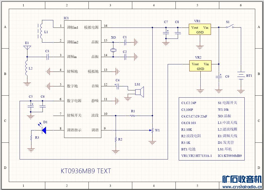

KT0936MB9测试板原理图。经测试,芯片3个地是不直通的,4脚对5脚和13脚阻值分别为19、15欧姆,6脚、16脚不连通。
