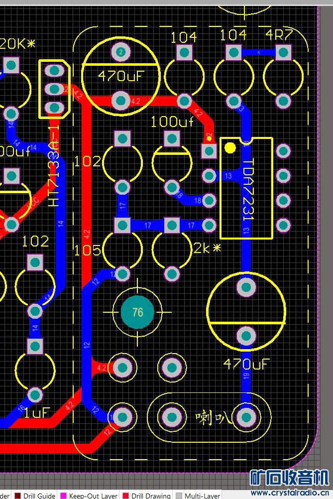

新年献礼:LA1600免中周中波收音机

gaoqing197899 发表于 2024-1-4 07:28
你用过的功放芯片,如2822、7231、8002等等,哪个声音动听一些、底噪小些,想做一个身上放着随身听得中波 ...
推荐7231
发表于 2024-1-4 10:57:33 | 显示全部楼层
总是想用红灯753那样的音频变压器的功放级,是底噪低,但是也占地方,没法放在小机器里,7231我听了底噪是比音频变压器的大一点,但是也很动听。你的感觉7231论好听比变压器的怎么样?另外如果7231用两路输出好不好(我看你的设计是一路输出的),是不是声音更好一点?
 楼主| 发表于 2024-1-4 11:12:14 | 显示全部楼层
gaoqing197899 发表于 2024-1-4 10:57
总是想用红灯753那样的音频变压器的功放级,是底噪低,但是也占地方,没法放在小机器里,7231我听了底 ...
功放级推喇叭很少产生影响收听的底噪,不论变压器型还是功放IC。但是用功放推耳机就不同了。推耳机应该在检波输出端加个简单的推动级来完成。至于用几只7231做功放,便携机一只足矣,当然,你想用两只,三只,甚至更多无可厚非。
发表于 2024-1-4 14:10:43 | 显示全部楼层
vkjmmy 发表于 2024-1-4 11:12
功放级推喇叭很少产生影响收听的底噪,不论变压器型还是功放IC。但是用功放推耳机就不同了。推耳机应该在 ...
推耳机应该在检波输出端加个简单的推动级,你能帮忙画个简单的电路图吗?
 楼主| 发表于 2024-1-5 03:05:53 | 显示全部楼层

发表于 2024-1-5 08:34:12 | 显示全部楼层
vkjmmy 发表于 2024-1-5 03:05
这是我的LA1600收音机耳放,效果很好。
感谢感谢,我试试,还有就是既听耳机也听喇叭,是不是还是这个电路后接耳机,而后在引出喇叭线,比如图中这样
 楼主| 发表于 2024-1-5 16:40:05 | 显示全部楼层
gaoqing197899 发表于 2024-1-5 08:34
感谢感谢,我试试,还有就是既听耳机也听喇叭,是不是还是这个电路后接耳机,而后在引出喇叭线,比如图 ...
推耳机的输入端和推功放的输入端都接在9脚音频输出端,耳机不用时就断开了直流通路,基本上就不耗电了。要用头戴式大耳机,声音非常好。喇叭放出来的声音受喇叭尺寸,机箱尺寸等诸多因素影响,效果就打折扣了。
发表于 2024-1-8 21:25:26 | 显示全部楼层
我用的是小喇叭,感觉低音少,高音太多,应该调整哪个电容啊?
 楼主| 发表于 2024-1-9 04:02:15 | 显示全部楼层
小喇叭性能已经在那里了,调哪都没用。
发表于 2024-1-19 08:51:46 | 显示全部楼层
vkjmmy 发表于 2024-1-5 16:40
推耳机的输入端和推功放的输入端都接在9脚音频输出端,耳机不用时就断开了直流通路,基本上就不耗电了 ...
我才发现c1815的管脚排列是ECB的,中间的脚是C级的,我的电路图就接错了吧,你说的推耳机的输入端和推功放的输入端都接在9脚音频输出端,是指的哪个功放芯片,7231是八脚的吧?
