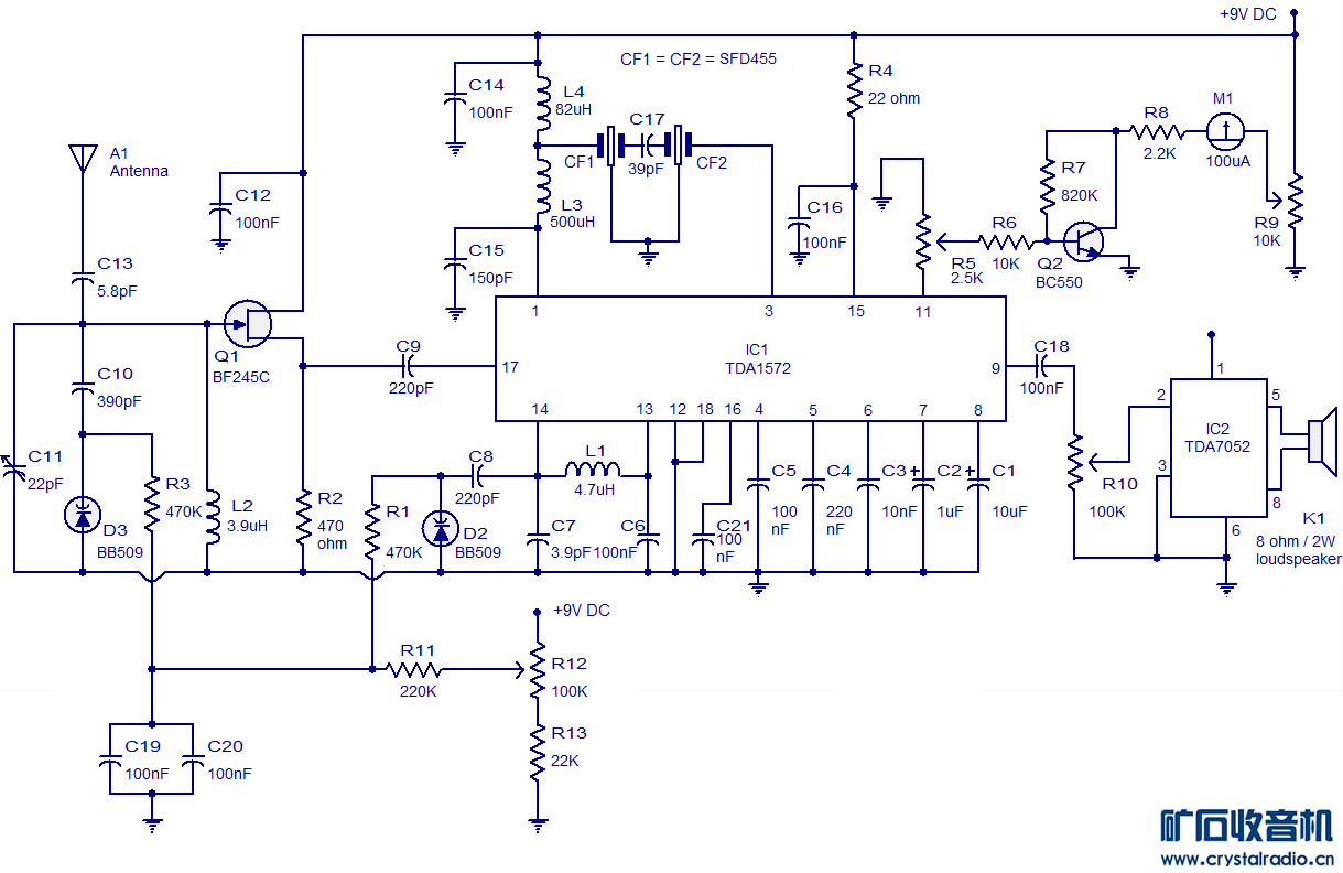

vkjmmy老师,给你介绍两颗IC,TDA1072 和 TDA1572 。据那个日文网站里边的说法:
没有超过 TDA1072 和 TDA1572 的 IC。
2019年10月26日公開
由于已经做成板子的双超收音机种类增多了,我总结了一下。
-大致划分,。它分为流行的LA1600(工作上限在20MHz左右)、TDA1072和TDA1572三种,即使在66MHz下也能工作自激式无线电。
- TDA1072和TDA1572的灵敏度优于LA1600。AGC 范围也比 LA1600 大得多。此外,它是一款支持 S 米的设备,非常适合家庭酿酒师。没有超过 TDA1072 和 TDA1572 的 IC。
TDA1572我仔细看了data sheet,好像是比较可以,就是电源电压比较高,8.5-18V。
TDA1572 datasheet.pdf
231.78 KB, 下载次数: 153

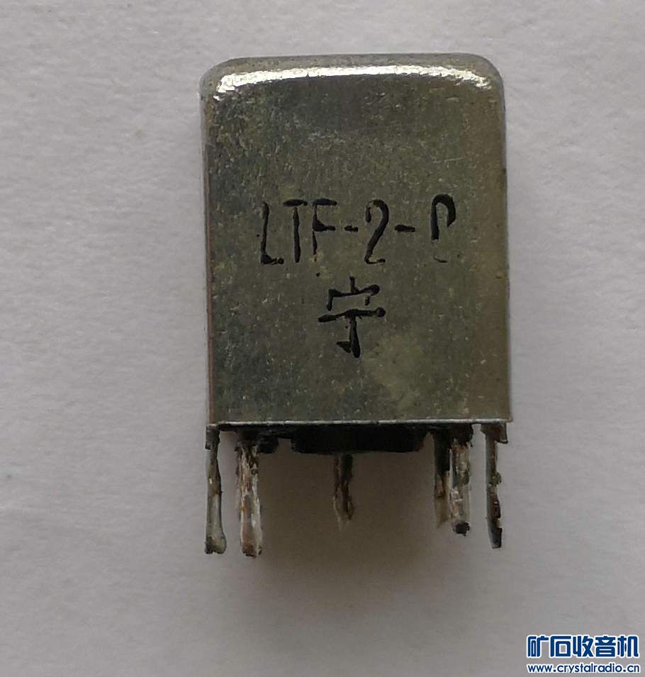

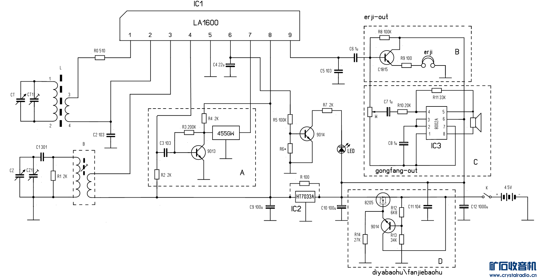

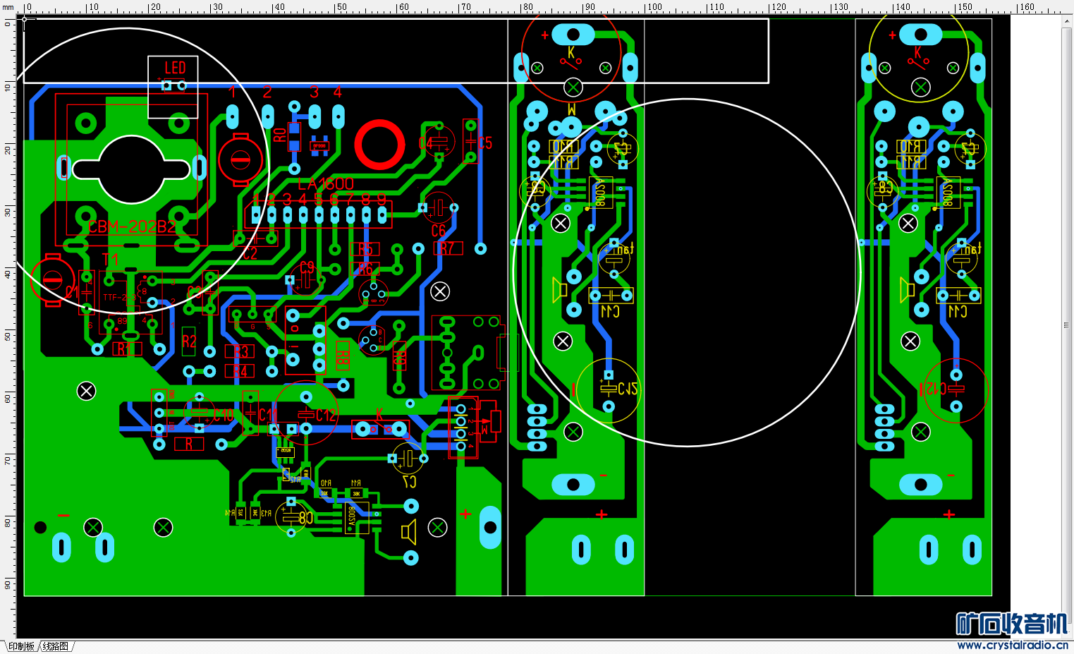

vkjmmy老师,我正在学用Sprint Layout 6.0画LA1600的电路图和线路板图,准备安装到泉城JT201收音机机机壳里面。麻烦您给看看走线哪里不行。元器件目前只有:全新CBM-202B2可变电容一个,拆机的米苏米350P四联一个,本振有个从熊猫收音机拆的LTF-2-?后面的字看不清,不知道行不行?
发表于 2022-4-29 20:30:03 | 显示全部楼层
R1 大约51K左右
C4 建议使用10μF
C5 建议使用15nF
R5 R6 建议使用一个200K的可调电阻 抽头接基极
R7 建议为560Ω
R10 R10 取值可能会导致功放增益不足
LTF-2-? 这个好像只能是LTF-2-3
LTM455 输入输出似乎弄反了。

 楼主| 发表于 2022-4-30 05:27:44 | 显示全部楼层
AX100 发表于 2022-4-29 17:15
vkjmmy老师,我正在学用Sprint Layout 6.0画LA1600的电路图和线路板图,准备安装到泉城JT201收音机机机 ...
1,R0,经过大量实践,没用,完全可以取消;
2,R1,作用是限制本振次级振荡幅度在300-600mVpp,2K显然太小了,大概在50-200K,幅度过高可减少本振次级匝数。我用223P双联。本振次级8匝,初级90匝。本振幅度太强会引起收台鸟鸣,高端灵敏度降低;
3,C9,建议22uF,原则是要比稳压块输入端小;
4,滤波器输入输出接反,但测试和实际听觉都没有影响;
5,尽量不要自己拼版。现在JLC审核比较严,有拼版可能要收费(同一块板子有多个相同的电路单元),即便能做,回来还得自己割。每月两次的免费机会应该够用了,你这板子分成两个文件容易通过审核。其他厂家可能没这么严。以前我也是尽量拼成极限面积,后来发现如果单单搞个试验,一两块板子足够了,多了,扔也不是,留也不是,白白浪费;
6,电池保护我不懂,我一般是拆废手机电池板中的保护板使用,拿来主义;

1、那个R1是复制R2忘了改数值了 you。
2、有电位器的板子,实际是在机壳最右边,打板是左边两块组合一起的,尺寸不超过100x100
3、9013三极管本来也是用场效应管的,跟进您帖子说用9013 增益更高,就采用了。
4、滤波器还没见过实物,封装是用的坛友2P3的,既然反了,必须正过来!
5、还不清楚本振的引出脚图,是顶视图?还是底视图?这个要是弄错了会不起振。
我是想一次5块板不能浪费,除了泉城JT201机壳能用,还能再装其它机壳用,所以把您的直驱耳机电路也排上了。两块板子配合使用,可以用3节五号电池,也可以用一节18650锂电池,二选一。单独使用左边的板子只能用一节18650锂电,需要驱动喇叭,就装上8002相关元件,不焊耳机相关元件,电位器用连接线连接。单独用耳机,就不焊8002相关元件。

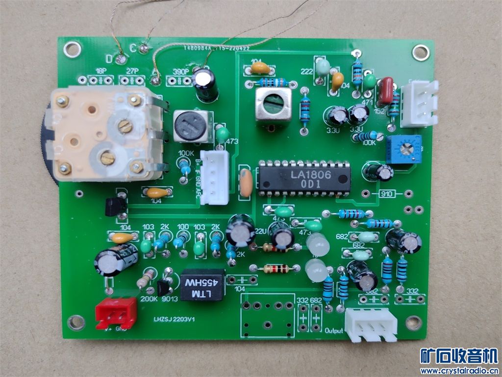

我也做了一个TA7642 和 LA1600 的双核的直放鸡,  同一个天线谐振线圈,绕两组次级,分别给两个IC用,用拨动开关切换两个鸡的音频输出给8002D
发表于 2022-5-10 21:19:31 | 显示全部楼层
这是我说找到的TDA1572单片收音机电路图,大家看看是不是自己可以学习一下DIY一个
发表于 2022-5-14 16:56:09 | 显示全部楼层
楼主想再问一下,与9013射极串联的电阻100是怎么得出来的,前面楼层太长没时间看,可能前面有说到了。供电不是3.3V,而是4.5V该怎么调整?
 楼主| 发表于 2022-5-14 17:20:39 | 显示全部楼层
zsj4647 发表于 2022-5-14 16:56
楼主想再问一下,与9013射极串联的电阻100是怎么得出来的,前面楼层太长没时间看,可能前面有说到了。供电 ...
这颗电阻是我随性加的,据坛友说可以控制增益,即增益A大概等于集电极电阻比上发射极电阻,例如我这电路,集电极负载电阻2K,发射极电阻100欧,所得增益值大概20倍。发射极电阻要根据自己的实际情况调整,感觉收音机灵敏度不足就减少或直通,灵敏度太高有啸叫就增大阻值到满意为止。如果换成2SK596就更简单了,省掉这个100欧电阻和几百K的偏置电阻,因为场管比三极管增益低,也无需偏置。关于LA1600收音机增加的中放部分还有一个体会,就是滤波器的位置问题,常理讲,滤波器可以放在放大管前面或后面,实际试验表明滤波器放在后面效果更好,可以滤除放大管自身产生的底噪,这一点可以自己体验。所幸,我弄的电路,滤波器都放在放大管的后面了。

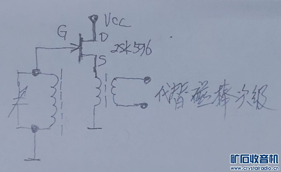

vkjmmy 发表于 2022-3-24 06:20
用2SK596代替BF998做天线匹配的板子,搭棚试验成功,效果与BF998接近,有兴趣可以试一试。板子含天线匹配, ...
要在老板子上增加2SK596天线匹配,能否单独提供这部分电路。谢谢支持。
 楼主| 发表于 2022-5-16 19:32:13 | 显示全部楼层
图中高频变压器用0.5左右漆包线双股绞合在节能灯小磁环上绕10-20匝。电路看起来有点画蛇添足,实际上是利用了射随器高输入阻抗,低输出阻抗原理,将磁棒初级感应的信号无损失,不影响Q值,不降压的传送给收音机,因此本级具有10倍左右的电压增益,而且很稳定。
