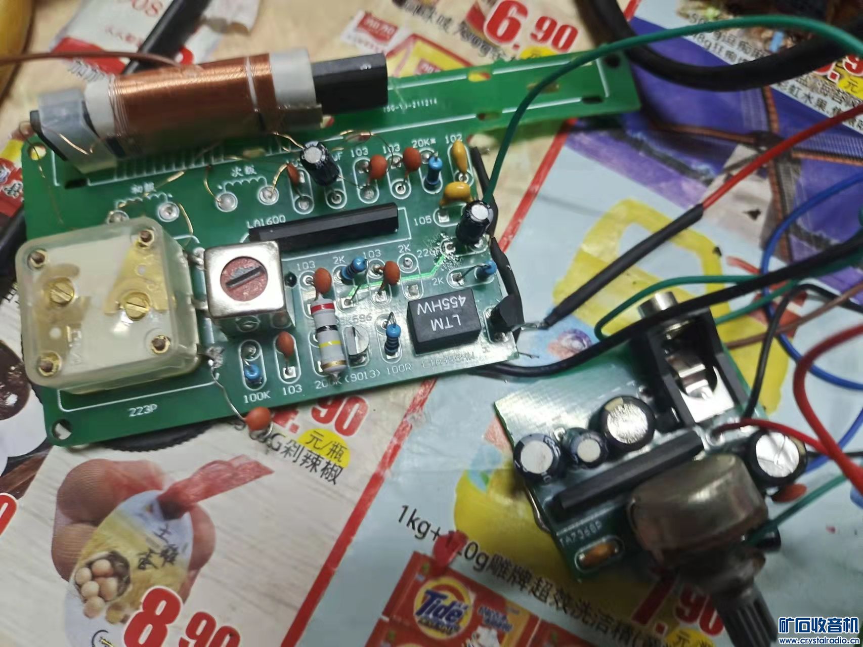

楼主老师估计年纪不小了, 哪里能每个ic都试验。  只能挑几个玩玩。
顺便说下  用1117-33  稳压  电流太小了吧   同事供给 la1600  和 3610 频率计   不够用,看来改ht7133看看
la1600电压低一点  也是不工作

又装了一个la1600   中国之声1359中弱台可以收到 , 但是 不是可听级别    和德生308  还有一些差距
磁棒  振荡   223p  用的是x921的套件 凯迪拆的3610频率计显示 频率正确
发表于 2022-1-24 23:03:35 | 显示全部楼层
之前ht7133 性能问题   有时会停  我还怀疑是la1600太耗电     今天才知道是新的ht7133不行  换了一个好了。   国产的 便宜   质量差

报告楼主  音质中等  ,比  某鱼那个宝石版本的什么3p5   音质好。另一台音质不好  估计和振荡 有关
准备换 老飞乐喇叭试试

那个王八蛋ht7133  新的  竟然用一个小时多 就出问题,  害我折腾,  我在想  还不如  3.7电池  用二极管直接降压到3v  给la1600用   不是很稳吗,  不相信国产这种垃圾小三极管了, 之前1117-33是可以  但是电流太小了点。 怎么就没有7803?

有没人用la1600+ta7368版本的  楼主设计的 ,  我看了7368的图  和楼主的好像不一样   我参考了别人的电路  声音是有了  请楼主把你的图发下吧

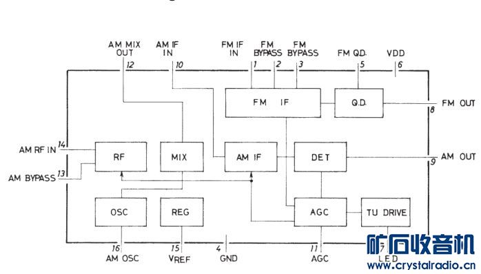

不明白:LA1260方框图3脚是调频部分的旁路,为何会影响调幅部分,不加这个电容调幅没有输出!

发表于 2022-1-25 08:30:33 | 显示全部楼层
FM也有AGC,估计和AM共用了部分电路。
