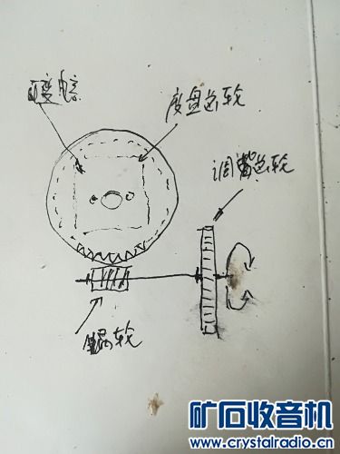

发表于 2021-4-1 22:32:34 | 显示全部楼层
对223P这种小可变,我采用4:1的齿轮方式减速,如果不是机壳的限制还可以采用20:1的减速,用的就是在某宝上买的玩具齿轮包,可以根据自己的情况,配出各种方式和变比的减速机构
发表于 2021-4-1 23:56:24 | 显示全部楼层
wjdx_805 发表于 2021-4-1 22:32
对223P这种小可变,我采用4:1的齿轮方式减速,如果不是机壳的限制还可以采用20:1的减速,用的就是在某宝上 ...
请老师上实物图 看看老师的减速怎么做的,主要是想看安装方式,可以吗?

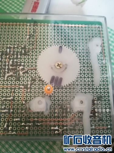

发表于 2021-4-2 01:06:50 来自手机 | 显示全部楼层
图片在这里
发表于 2021-4-2 01:13:50 | 显示全部楼层
感谢老师这么晚了还上图,这样减速的手感如何?我最近也想试试呢。
发表于 2021-4-2 10:03:51 来自手机 | 显示全部楼层
手感很不错的!如果不是由于机壳太薄,我就用蜗轮蜗杆的方式了,这样调谐还更精细,蜗杆转一圈,蜗轮才移动一个齿。齿轮约大,调谐约精细
发表于 2021-4-2 10:10:16 | 显示全部楼层
wjdx_805 发表于 2021-4-2 10:03
手感很不错的!如果不是由于机壳太薄,我就用蜗轮蜗杆的方式了,这样调谐还更精细,蜗杆转一圈,蜗轮才移动 ...
谢谢回复,听说齿轮啮合,调谐有回差,你的在使用中感觉明显吗?特别是频率高端。
发表于 2021-4-2 14:31:20 | 显示全部楼层
有一点“回差”但影响不大,回差的大小,取决于安装精度。这里的关键是带动可变电容转动那个椭圆孔一定要和齿轮中心孔配合。我是用一小块2mm的塑料板(园周一定要小于度盘齿轮,要不然调谐齿轮就不能和度盘齿轮有效的捏合)粘上两条小塑料条3X5mm(还是用2mm的板)间距4mm,就是那个可变电容调谐轴的半圆孔,卡在那个轴上后,再打孔(2.5mm),只要左右卡住了,两个半圆之间就是由中心孔来固定了。还需要注意度盘齿轮和这个可变电容中心调谐轴固定时,由于齿轮的材料是“尼龙”的,所以502胶也好。AB胶也好,很难把他们粘的很牢,因此需要在度盘齿轮和可变固定轴(就是那个小固定塑料板)打入两个“穿釘”,我是用一小段电阻脚固定的,这样度盘齿轮转动的时候,就会平稳的带动可变转动

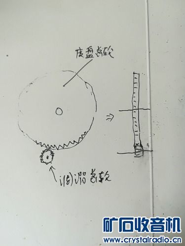

发表于 2021-4-2 14:46:31 来自手机 | 显示全部楼层
见图纸!第一个图片上中间那个固定螺丝的两边有两个小“穿丁”。它的原理就是第二个图,第三个图是用蜗轮蜗杆的方式。
