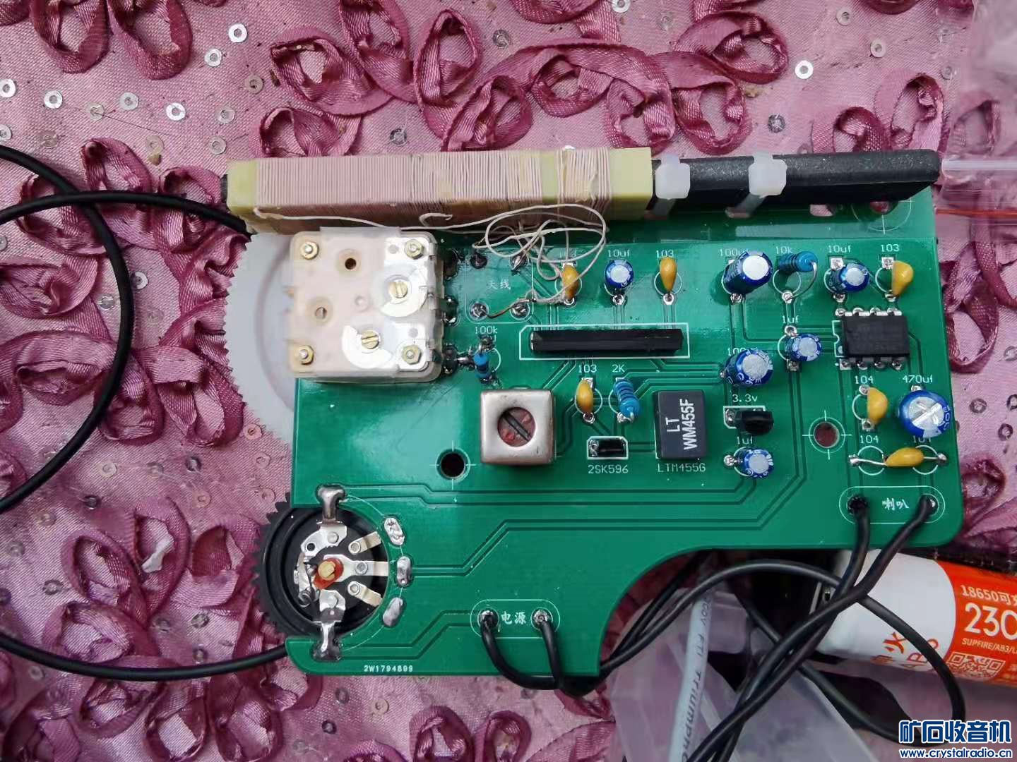

双线圈模式调好了,加绕次级共30匝,抗干扰明显增强,夜间收台极多,高频段选择性较好,低端较高段略逊色,邻频/同频干扰问题不好解决。用的是12*200的磁棒,27股李兹线绕制线圈。18650电池供电,下一步找个合适的机壳装起来。1
 楼主| 发表于 2021-4-1 05:58:34 | 显示全部楼层
alunli 发表于 2021-3-31 23:18
双线圈模式调好了,加绕次级共30匝,抗干扰明显增强,夜间收台极多,高频段选择性较好,低端较高段略逊色 ...
长磁棒,多股线圈,用初次级模式应该更好些,我调试用的是7厘米扁磁棒0.12单股线初级模式,效果已经很好。总之,简单的电路有这样的效果已经超值。还有,这个收音板选择性很好,有调谐减速机构高频端的台才能调好,不然一碰就过去了。

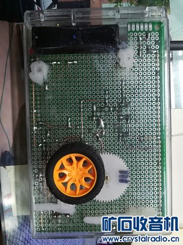

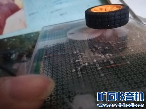

发表于 2021-4-1 22:32:34 | 显示全部楼层
对223P这种小可变,我采用4:1的齿轮方式减速,如果不是机壳的限制还可以采用20:1的减速,用的就是在某宝上买的玩具齿轮包,可以根据自己的情况,配出各种方式和变比的减速机构
发表于 2021-4-1 23:56:24 | 显示全部楼层
wjdx_805 发表于 2021-4-1 22:32
对223P这种小可变,我采用4:1的齿轮方式减速,如果不是机壳的限制还可以采用20:1的减速,用的就是在某宝上 ...
请老师上实物图 看看老师的减速怎么做的,主要是想看安装方式,可以吗?
发表于 2021-4-2 01:06:50 来自手机 | 显示全部楼层
图片在这里
发表于 2021-4-2 01:13:50 | 显示全部楼层
感谢老师这么晚了还上图,这样减速的手感如何?我最近也想试试呢。
发表于 2021-4-2 10:03:51 来自手机 | 显示全部楼层
手感很不错的!如果不是由于机壳太薄,我就用蜗轮蜗杆的方式了,这样调谐还更精细,蜗杆转一圈,蜗轮才移动一个齿。齿轮约大,调谐约精细
