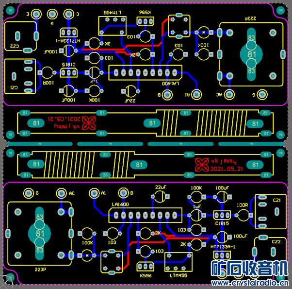

第7批以后不再组织套件了,画两款全直插件板子供爱好者自制玩耍。图片隐藏上下面铺铜以便观察走线,孤立的 ...

南老师,您说的场管和四脚供电串联电感,需要把2K电阻取消吗?如果取消后如何和LTM455的阻抗匹配呢?我 ...
两只电阻阻值在2K---4k都可以工作。
前面的帖子有介绍,你没有仔细看吗?建议再重头看起。337楼找一下,我的图片发上来显现不出来。

谢谢 看到了,只是那个电感不知道选用多大的。
发表于 2021-4-24 12:17:13 | 显示全部楼层
谢谢 看到了,只是那个电感不知道选用多大的。[/quote]
电感用10MH,电阻用3K---4.7K.调谐可变用空气可变电容。

461楼文件错误,9脚导线漏画,作废!!!更正如下。
直插LA1600免中周2.rar (667.12 KB, 下载次数: 148)

哪位老师用这个板子改过短波,如果改过能详细说一下数据吗?我因为没有仪器,做了一台收不到台。
 楼主| 发表于 2021-5-4 05:45:44 | 显示全部楼层
做短波机只要改变本振初级和天线初次级应该就可以了,频率可以到20兆没问题。只要电路没错,本振正常,应该能收到电台。把收音机正、反面清晰图片发上来看看。还有,要用短波磁棒,或外接天线。
