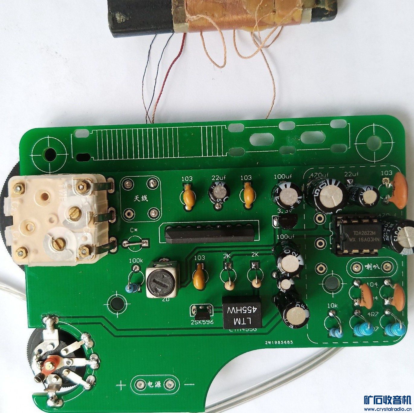

T1,磁棒线圈,大概100圈,20圈抽头做次级,也可以按应用资料做。T2震荡线圈,初级90圈左右,次级10圈。 ...
这个地方不太理解,请问t2初级90圈接可变电容吗?磁棒呢?我t2震荡90圈接可变接收不到信号,接10t能收到信号发生器的1m左右的信号但是收不到台

匝数要看双联型号及本振线圈,我用223双联,本振连60P,装了70多台没问题的,次级10匝接集成3脚和电源,初级90匝接本振连和地。天线标准接法,初级接天线连和地,次级接1-2脚。

在绕制本振线圈的时候,如何确定初级和次级的起始点,能否给个
本振先绕次级8-9匝。后绕初级80-90匝,要接地脚在内层,接本振连脚在外层,其它没要求。钱圈大小现在统一弄成了米兹米小中周尺寸,7×7的能用。

发表于 2021-6-14 09:54:40 | 显示全部楼层
这个板一次性成功,振荡线圈不会绕,从老师发的板上拆的,不知道网上那TTF-1-1是不是可以直接用。

说不整了,没刹住车,整了7批套件,共70套左右。第一批白色双联微调锈死需打开维修,后几批店铺提供的都是发黄色的那种,很少有故障了。这种双联有个特点,不是动片定片间加一片薄膜,而是动片自身贴敷绝缘膜,不知道寿命长短,第一次见到。
