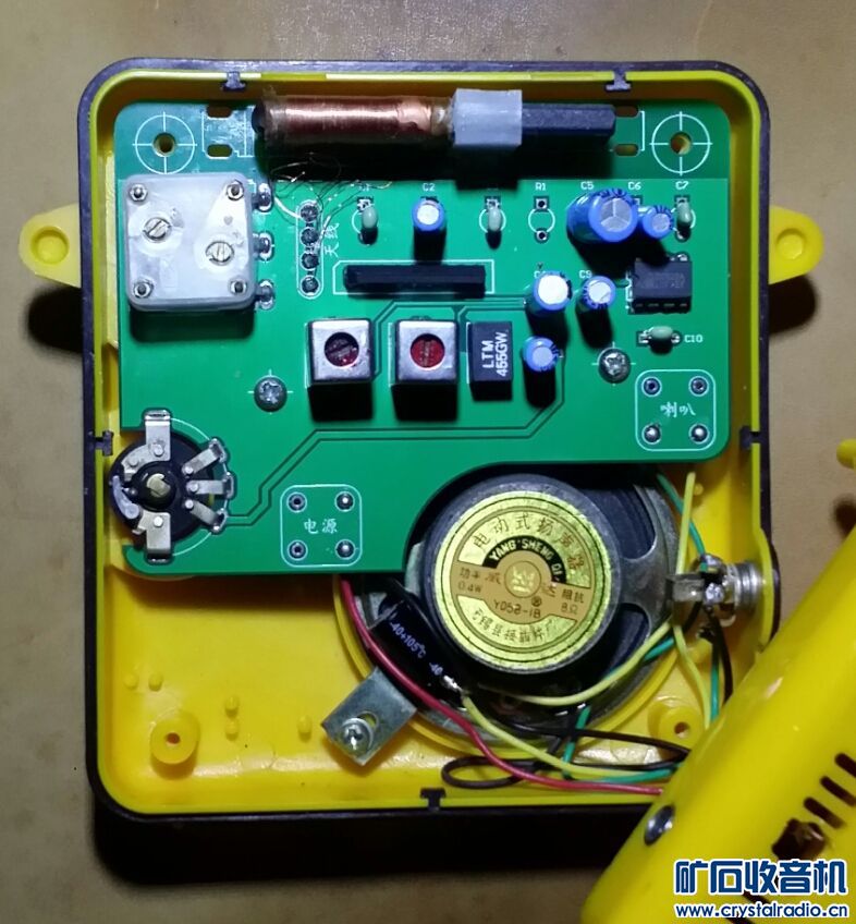

 楼主| 发表于 2021-3-26 13:21:18 | 显示全部楼层
gaoqing197899 发表于 2021-3-26 12:24
能收到台,但是很乱,低端的台不在低端,而且一调偶尔呲呲大声响,我那个2K电阻连接的对吗
电阻接在稳压管输出端,量量电压就知道了
发表于 2021-3-26 13:22:48 | 显示全部楼层
是不是用了455fw的原因呢,我看好多电解电容没有标注正负极,我是安装方口的装负极的可以吗
 楼主| 发表于 2021-3-26 13:53:02 | 显示全部楼层
你先得把本振频率范围搞对了,你现在说台乱,我也不好解答。6脚电容换成22或47uF的试试。电解电容大部分都标极性了,如果怀疑,用表量一下,正端正电位,负端负电位就行了,电位相同的随便接即可。最好有个视频听听到底啥样。别着急,这就是鼓捣的乐趣,一装就响反倒没意思了。9脚接地的103电容很重要,失效了肯定啸叫。
发表于 2021-3-26 14:15:52 来自手机 | 显示全部楼层
vkjmmy 发表于 2021-3-26 13:53
你先得把本振频率范围搞对了,你现在说台乱,我也不好解答。6脚电容换成22或47uF的试试。电解电容大部 ...
,10uf电容换了47uf了,现在本振的焊盘总是拆,都掉下来了

发表于 2021-3-26 21:41:19 来自手机 | 显示全部楼层
vkjmmy 发表于 2021-3-26 21:33
收音机正常了吗?
不想弄了,焊盘掉了,焊不上了
 楼主| 发表于 2021-3-27 04:34:54 | 显示全部楼层
gaoqing197899 发表于 2021-3-26 21:41
不想弄了,焊盘掉了,焊不上了
实在不行寄过来我给你调好再寄回去,就是有点折腾
发表于 2021-3-27 10:23:41 来自手机 | 显示全部楼层
好的,太麻烦你了,给你信息了,
