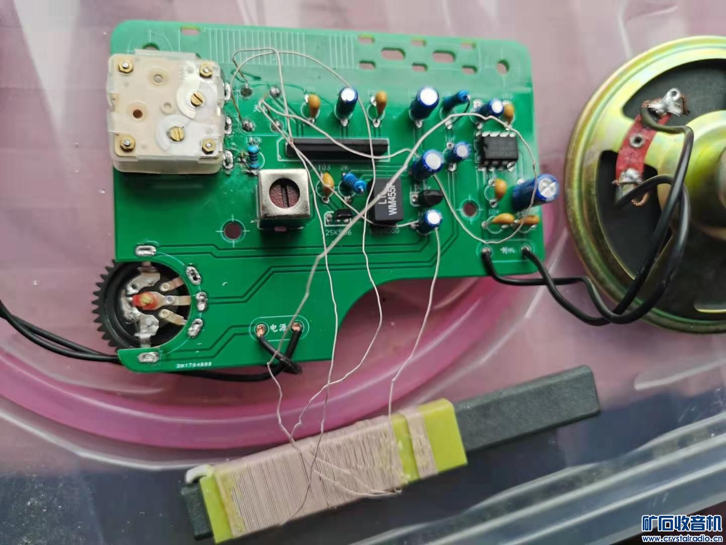

gaoqing197899 发表于 2021-3-25 22:01
本振线圈重新绕了,电感测量正常了,电位器和双联都正过来了,还是只有哈哈声,测量LA1600各点电压也各有 ...
经查板子有一处错误,按楼下修改一下应该就好了。

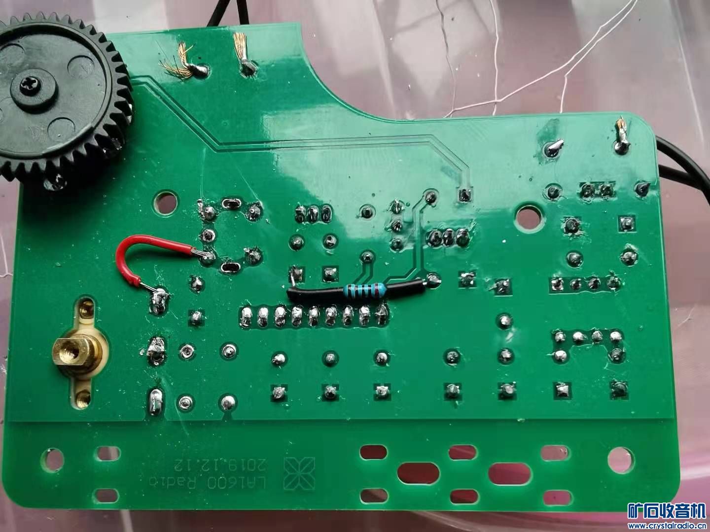

 楼主| 发表于 2021-3-26 06:43:04 | 显示全部楼层
对不起哦,刚刚查了一下,在4脚与电源之间漏画只2K电阻,照下图接上应该就好了。待改好后重新发帖更新文件。
发表于 2021-3-26 06:50:42 来自手机 | 显示全部楼层
我试试看,都打算放弃了

板子一处错误,漏画一只电阻,请对照370楼补焊一只2K电阻。
发表于 2021-3-26 09:27:49 | 显示全部楼层
对不起哦,刚刚查了一下,在4脚与电源之间漏画只2K电阻,照下图接上应该就好了。待改好后重新发帖更新 ...
是这么接的,电阻接上了,收到电台了,频率也不正常,但是转动双联有的频点滋滋响,声音很大,是不是2k电阻应该连接稳压管的中点啊

6脚10uF加大到22或47uF试试。还有,本振线圈和双联为啥接一个红线啊,另一面有导线连接着呢。还有,本振线圈屏蔽罩接地脚没焊接呢。

因为我给断开了,想用大双联,用作垫整的,还有就是频率不正常,低端的电台没有,电台是乱的

那个100K电阻应该和本振线圈初级并联,也就是一端接本振线圈热端,一端接地,看你用黑线接本振连了

我断开的地方在双联本振连与100k电阻之间

现在能收到台了吗?正常情况应该台很多,灵敏度适中,选择性很好,音质很好。

能收到台,但是很乱,低端的台不在低端,而且一调偶尔呲呲大声响,我那个2K电阻连接的对吗
