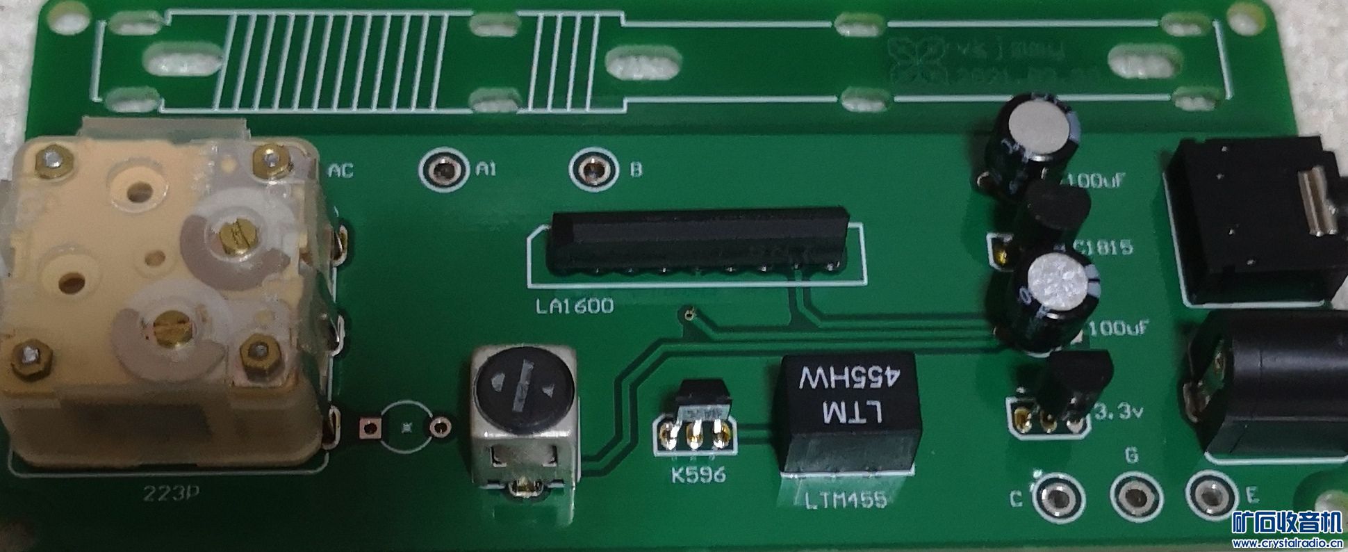

JP的板子终于到了,谁说我的三连板免费做不了,事实胜于雄辩。又该忙乎了。

发表于 2021-4-11 18:13:30 | 显示全部楼层

发表于 2021-4-11 18:55:15 | 显示全部楼层
vkjmmy 发表于 2021-4-9 16:57
锡膏焊的贴片温度低硬度差,还是手工锡焊更可靠。
震荡线圈少了一个孔,安装的是时候还要去掉一个脚啊!电源开关直径十六的,PCB板子做的开关封装有点大了。
 楼主| 发表于 2021-4-11 19:03:20 | 显示全部楼层
huainianwangxi 发表于 2021-4-11 18:55
震荡线圈少了一个孔,安装的是时候还要去掉一个脚啊!电源开关直径十六的,PCB板子做的开关封装有点大了 ...
去掉一个脚不是很容易吗?音量电位器记得是22的。

发表于 2021-4-11 19:33:26 | 显示全部楼层
直径22的还没见过,一般就是直径12和16的。您这个把腿掰开一点也能用上。

 楼主| 发表于 2021-4-11 19:41:59 | 显示全部楼层
我用的是12mm的
发表于 2021-4-11 19:46:27 | 显示全部楼层
是不是板子封装大了吧?我用的是直径16的,4.7K的。还有好多直径16的平脚,10K的。平脚安不上去的。
 楼主| 发表于 2021-4-11 19:56:32 | 显示全部楼层
我也是弯脚掰直用的

发表于 2021-4-11 20:01:02 | 显示全部楼层
vkjmmy 发表于 2021-4-11 19:56
我也是弯脚掰直用的
可以设计封装小一点,也可以设计平脚用的。您用的什么软件画的呢?我只会用99SE.若是99SE我自己可以改一下封装尺寸。
 楼主| 发表于 2021-4-11 20:19:58 | 显示全部楼层
huainianwangxi 发表于 2021-4-11 20:01
可以设计封装小一点,也可以设计平脚用的。您用的什么软件画的呢?我只会用99SE.若是99SE我自己可以改一 ...
AD17 ,我是按成品机尺寸及外形设计的,原机电位器是合适的,就是型号不好找
