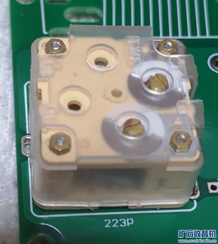

请教老师,我照着老师的电路重新布了一版,改变点:振荡用的LTF-2-3,电容用的443BF的四联中的270X2,垫整 ...
你说反了吧,微调电容调大,覆盖才变小,另外覆盖大可以补救,如果覆盖本来就小那就没辙了,是吧?还有,为啥非要用443,223P不是还少用一只垫整电容吗?还是443质量好?我现在用的223P外观与你的443是一样的。还有,你双联上没用的两个微调如果是独立的,并到在用的两个微调上就不用另加固定小电容了。你的问题还有另一种可能,就是微调可调范围小,或是有故障导致可变范围小,曾经有人提到过这个毛病。我做了5批套件,只有第一批双联是白色的那种,微调锈死,都拆开修过,同一个店铺后几批都变成这种黄色的了,昨天刚刚又下单20只,需要套件的太多,每批几个人一抢就没了,停不下来。
发表于 2021-4-12 09:08:54 | 显示全部楼层
vkjmmy 发表于 2021-4-12 05:28
你说反了吧,微调电容调大,覆盖才变小,另外覆盖大可以补救,如果覆盖本来就小那就没辙了,是吧?还有 ...
      回老师,我之所以用443BF四联,主要是因为手头只有LTF-2-3的本振线圈,如果用223P双联,就还得制作本振线圈,这个东西对于目前的我有一定的难度,一是没有精度稍好的测量电感量的工具,二是眼花,精细的工作不太好干,再者,不太好找合适的漆包线

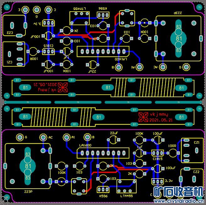

 楼主| 发表于 2021-4-22 05:59:57 | 显示全部楼层
第7批以后不再组织套件了,画两款全直插件板子供爱好者自制玩耍。图片隐藏上下面铺铜以便观察走线,孤立的焊脚即为接地与铺铜连接。文件已通过小助手上传测试。还是提醒打板前自己先对照图片检查一下,天线的3种接法可自己体验。

 楼主| 发表于 2021-4-22 06:03:56 | 显示全部楼层
直插LA1600免中周2.rar (668.23 KB, 下载次数: 98)
补充内容 (2021-4-25 13:07):
本帖9脚导线漏画,作废!!!

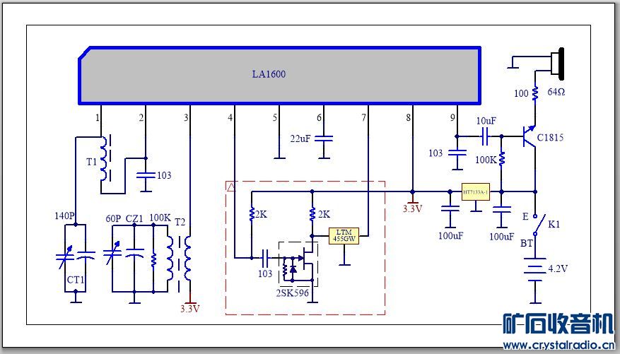

发表于 2021-4-22 11:06:42 | 显示全部楼层
已下载,感谢楼主的辛勤付出。如果在LA1600第四脚再加上一只滤波器(双滤波器),场管和四脚供电电阻串接电感那就堪称完美了。

发表于 2021-4-23 06:38:47 | 显示全部楼层
南矿 发表于 2021-4-22 11:06
已下载,感谢楼主的辛勤付出。如果在LA1600第四脚再加上一只滤波器(双滤波器),场管和四脚供电电阻串接电感 ...
南老师,好在哪?效果怎样?
发表于 2021-4-23 08:38:39 | 显示全部楼层
LQRLQR 发表于 2021-4-23 06:38
南老师,好在哪?效果怎样?
也想知道,
发表于 2021-4-23 09:49:12 | 显示全部楼层
南老师,好在哪?效果怎样?
用长磁棒次级26匝左右+双滤波器+供电电感,接收远程台时分辨率很高。强台边的弱台也可以收到,整机的工作稳定性显著提高。
发表于 2021-4-23 10:33:44 | 显示全部楼层
南老师,您说的场管和四脚供电串联电感,需要把2K电阻取消吗?如果取消后如何和LTM455的阻抗匹配呢?我也想diy一个LA1600的收音机,您能不能把你说的这部分电路画个图,另外这个电感多大比较合适?
