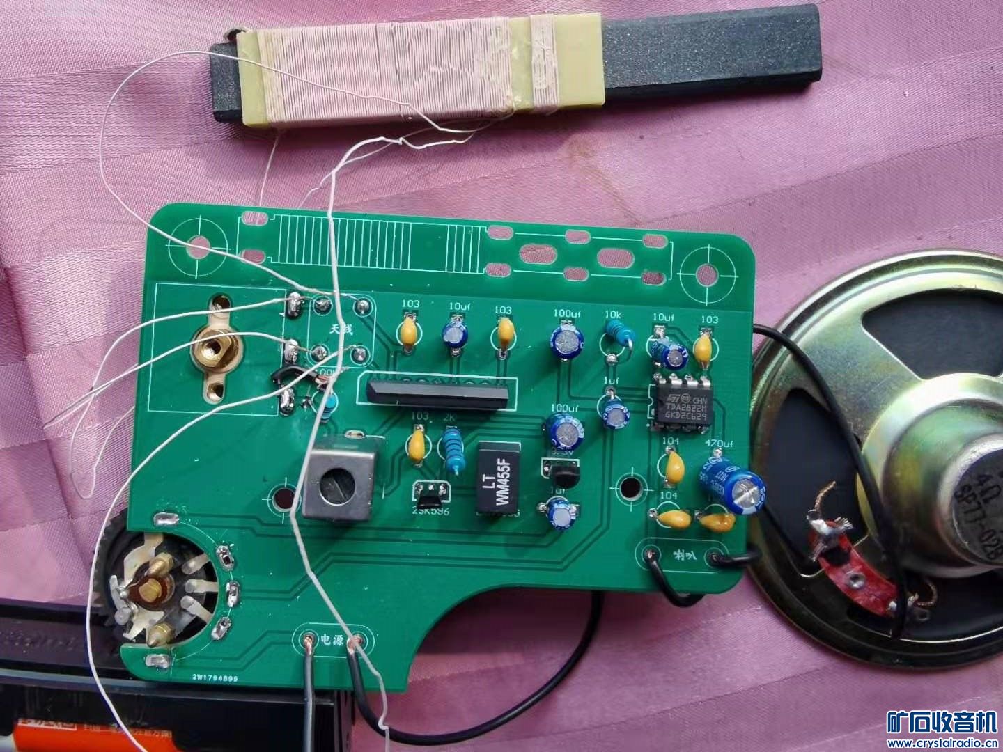

以前帮朋友做的板子,套用原装机板子尺寸,刚刚做了些修改,本振线圈为10×10。PCB文件太大就不上传了。
这个天线怎么接,是主线圈接左边两个点,次级线圈接右边两个点吗

发表于 2021-3-25 15:43:03 | 显示全部楼层
那个带2822功放的板子,我焊好了,本振是自己绕的我是用LFT2-3拆了绕的,按照两个端的10匝,三个脚的两端的脚90匝绕的,焊好后只有哈哈声,没有广播声音,
发表于 2021-3-25 15:51:24 | 显示全部楼层
gaoqing197899 发表于 2021-3-25 15:43
那个带2822功放的板子,我焊好了,本振是自己绕的我是用LFT2-3拆了绕的,按照两个端的10匝,三个脚的两 ...
电感量 测一下多少
发表于 2021-3-25 16:00:09 | 显示全部楼层
xiaoyaoke777 发表于 2021-3-25 15:51
电感量 测一下多少
电感量是200uh吧,是不是lft2-3的绕本振不合适啊,电感量太小啊
发表于 2021-3-25 16:06:01 | 显示全部楼层
线圈绕少了  1-3绕100匝   电感量最小340uh最大420uh试试
 楼主| 发表于 2021-3-25 17:43:28 | 显示全部楼层
用示波器测LA1600第3脚,本振幅度大于0.3伏小于1伏Vpp,双联容量最大时990千赫,容量最小时2060千赫,覆盖就调好了,再调好跟踪就能正常收音了。

发表于 2021-3-25 19:51:27 | 显示全部楼层
gaoqing197899 发表于 2021-3-25 18:28
先绕1-3端,还是先绕少的
先绕4-6   9匝 后绕1-3  100匝
发表于 2021-3-25 20:50:12 | 显示全部楼层
你的可变电容装反了吧,振荡连和天线连反了。

发表于 2021-3-25 22:01:41 | 显示全部楼层
xiaoyaoke777 发表于 2021-3-25 21:11
这是咋整的 反了反了   电位器双联都反吧
本振线圈重新绕了,电感测量正常了,电位器和双联都正过来了,还是只有哈哈声,测量LA1600各点电压也各有不同,就是不出广播声,双联转动偶尔有大声
发表于 2021-3-25 22:05:43 | 显示全部楼层
gaoqing197899 发表于 2021-3-25 22:01
本振线圈重新绕了,电感测量正常了,电位器和双联都正过来了,还是只有哈哈声,测量LA1600各点电压也各有 ...
你用的什么双联   容量?我说的电感量是对应223p的    这种机芯很好做的 基本一装就响  你改动什么了?
发表于 2021-3-25 22:08:38 | 显示全部楼层
用淘宝购买的一元多TTF-1-1振荡线圈成品,省心省事很容易成功。
