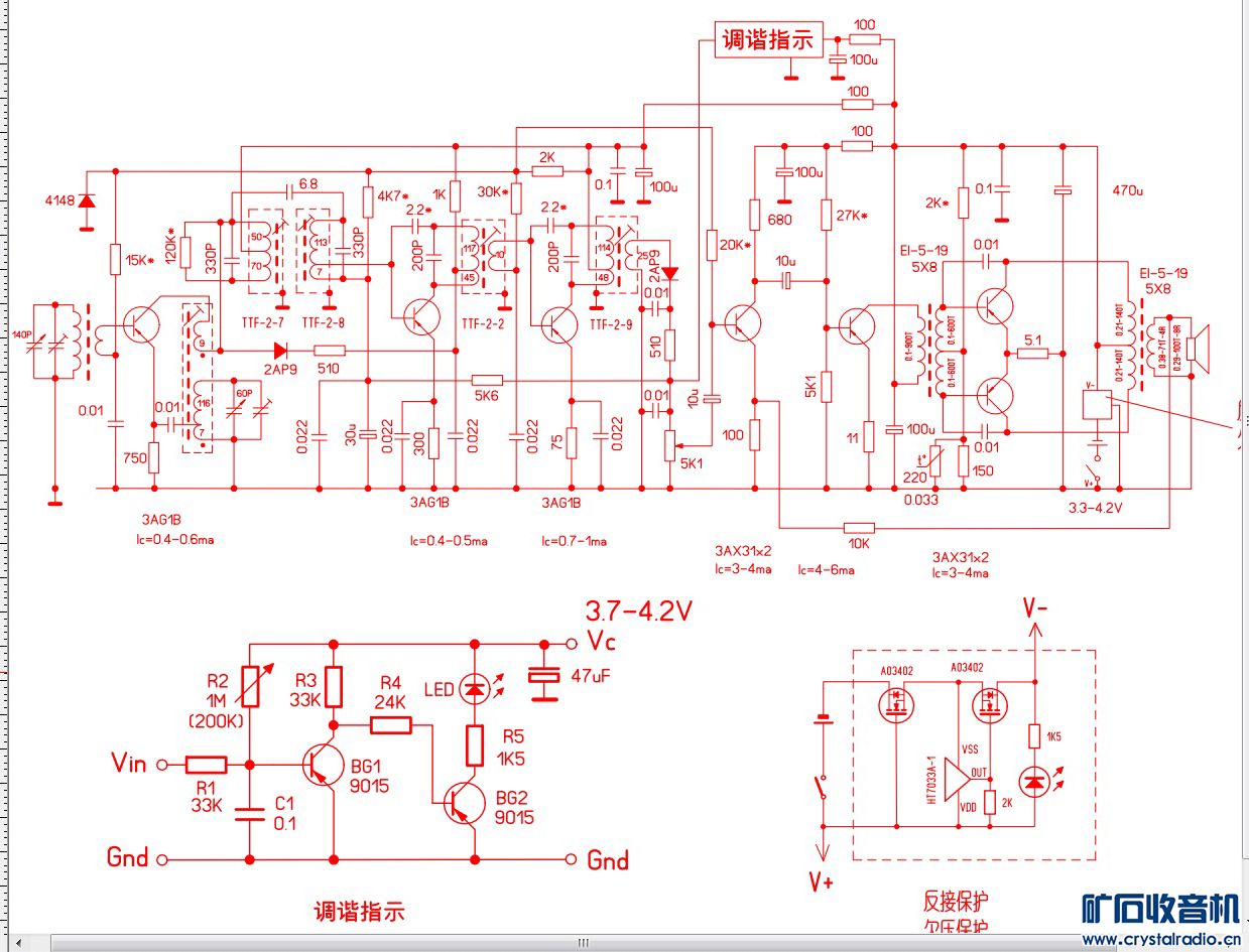

乐此不疲的2P3——电容耦合双调谐版

发表于 2022-3-15 19:01:48 | 显示全部楼层
a_fu 发表于 2022-2-19 16:27
18500三洋的有2000mah,14500大概在700mah左右,能听多久,怎么说呢,音量大小,静态电流不一样,音乐和语 ...
福老师,我看你的两版双调谐753-2P3好像电路元件参数上不太一样啊,米兹双联的除了充电、调谐指示电路以外,主电路这么设计有什么考虑啊

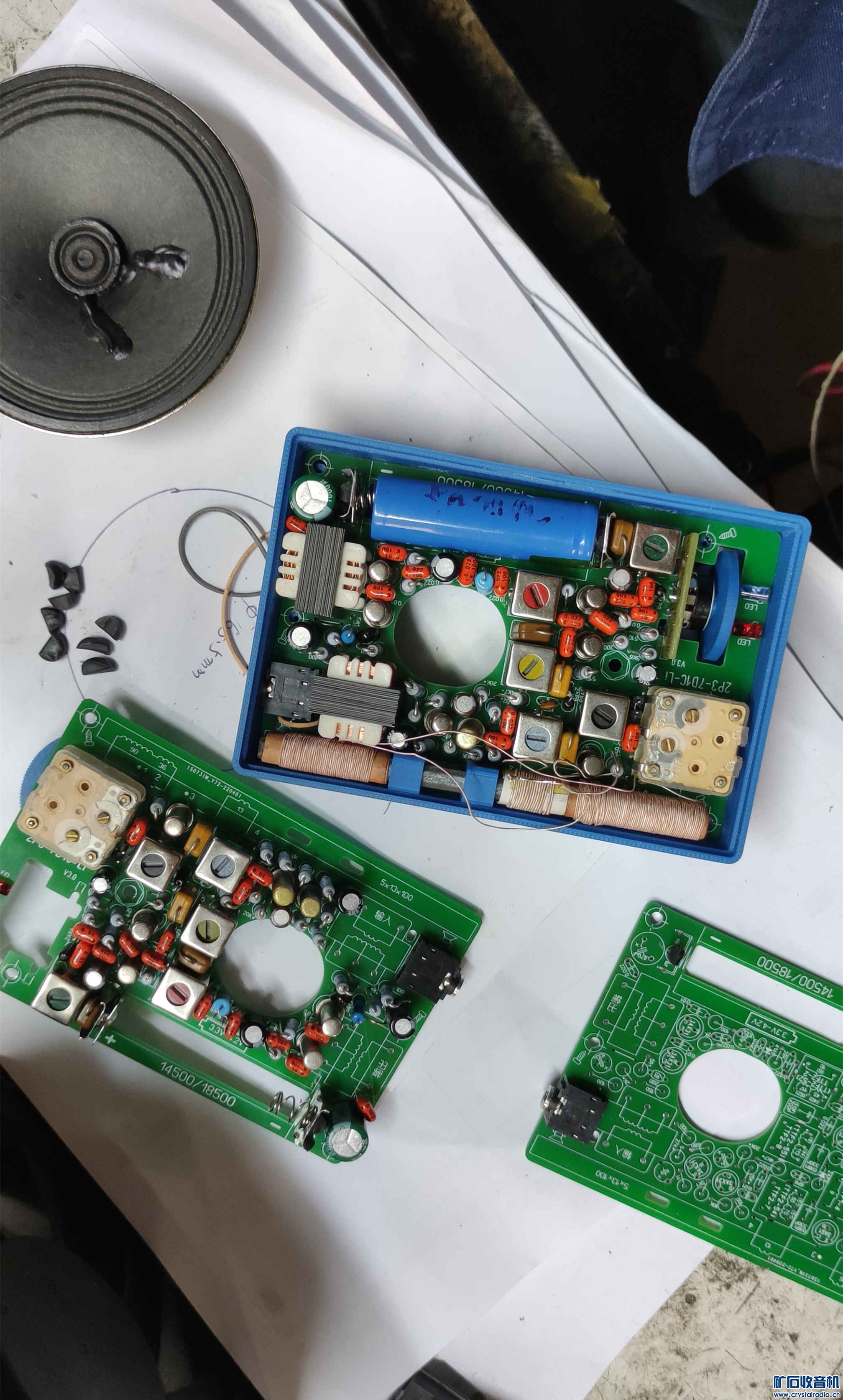

发表于 2022-4-23 07:50:06 | 显示全部楼层
huainianwangxi 发表于 2022-3-19 20:19
发给嘉立创为啥总是解析不了啊?
我把LAY文件 GBER压缩到一起上传JLC能解析,排版的竟然不会lay。和排版的拉扯半天我就按双面板做好了。结果到手过孔小自己用0.8电钻钻大点.(5张叠一起钻效果不错)  现在已经做好,阻略调整一下就能收倒台,得益于阿福老师的参数装好基本就是转转中周的事。不过入坑需谨慎,买零件快递费都去了五六十。
