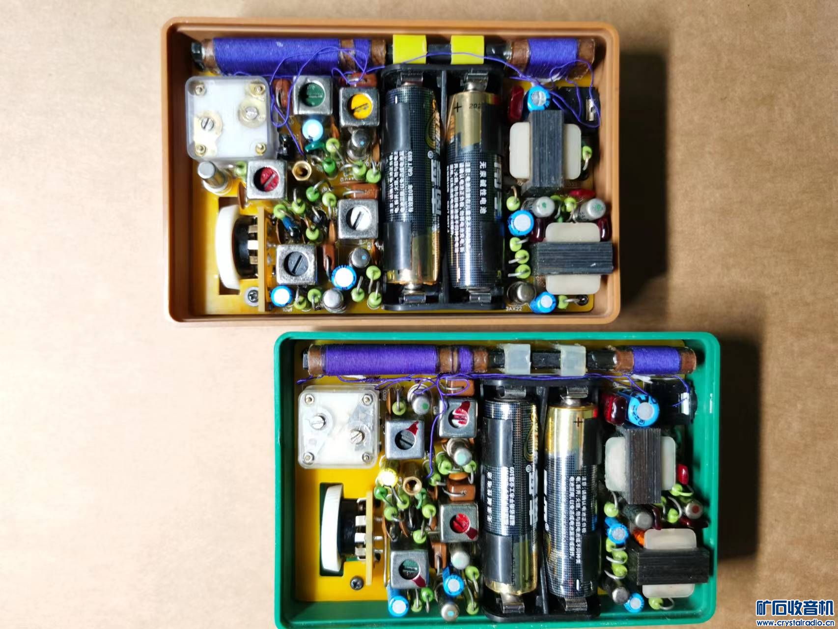

最近把音量电位器全都换成了老的16mm 4.7k指数型电位器,现在的12mm电位器质量太次了,只需要重新调整一下电位器的pcb板子即可,小2p3距离完美又近一步了

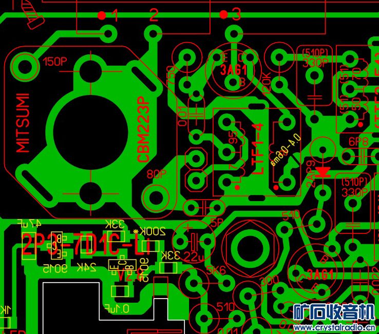

福老师您好!这小板子太精致,实在是诱惑,也打板了。焊上元件后,把中周调坏了,因元件太密,很难焊下来,好不容易暴力拆下来,焊孔又堵住,新的装不上了,请教福老师,拆、装元件有什么好方法或者有什么好工具吗?谢谢!!!

没有什么经验,我一般拆多脚元件用堆锡法,就是用一大坨焊锡把所有脚都浸入锡中,融化后反面一拔就出来了,要去除多余的焊锡,有时候是锡焊化了用力甩,或敲一下,利用惯性把锡甩掉,也可以用吸锡带把锡吸走。这些都要多练习,动作要快,不然会烫坏板子或中周内尼龙骨架。
另外,打板时不要选双面板或过孔,一旦有过孔,那是超级难拆也容易拆坏。这也是我一直画单面板的原因。

拆多脚元件用这个, 无标题.jpg 孔被焊锡堵了,我直接是用0.8的小钻头钻通。

这个也买过,一是要PCB板上孔相对针脚要大,这样脚边上才能有空隙可插入,一般如果孔与脚径配合比较紧的话,根本插不进去。
二是这个柄是塑料的,没用几次,针头就与柄之间因温度而活动了,就不怎么好用了,所以现在基本不用了。

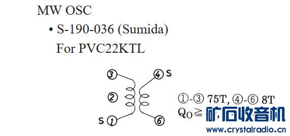

福老师,我在用1600芯片制作米兹米双联的本振时候,本振用的是锦屏的2-3本振改的,按照你给的数据初级1-3绕了102匝,感觉低端拧到顶还是覆盖低端比较勉强,就把初级去掉了7匝,就可以了。我的问题是,在制作电容耦合双调谐的753/2P3时,用米兹米双联,本振初级95匝的减少几匝,7匝的应该相应减少多少,次级9匝应该相应减少多少?

LA1600的振荡线圈比较特殊,没有抽头,没有相位关系,次级也比较多。根据我的实作,振荡线圈可以按如下数据绕制:95:10。另外这个双连最小容量比较小,高端有时候频率太高调不下来,我是在本振端双连上并联一个5.6P~8.2P的小电容就可以了。
 楼主| 发表于 2022-11-2 09:42:38 | 显示全部楼层
这是LA1600的PDF数据,原振荡线圈数据是75:8,可按比例调整。
