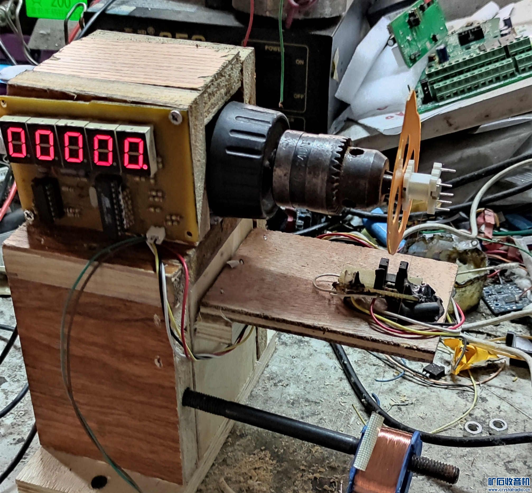

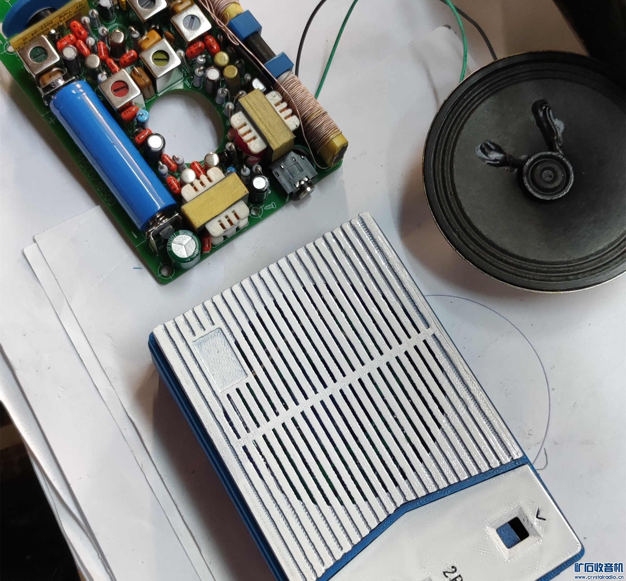

  DIY就是要不停的折腾 折腾  电池弹片指定款太贵自己用易拉罐做个垫整,输出输入变压器自己用电钻机头改的。电位器小板热转印自己浊刻。。。。
IMG_20220414_201257_副本.jpg IMG_20220418_175046_副本.jpg IMG_20220421_152622_副本.jpg IMG_20220416_140124_副本.jpg 1650670950463_副本.jpg
发表于 2022-4-23 21:19:07 | 显示全部楼层
xxdz12345 发表于 2022-4-23 10:17
DIY就是要不停的折腾 折腾  电池弹片指定款太贵自己用易拉罐做个垫整,输出输入变压器自己用电钻机头改 ...
做的真好!还有电动绕线机!

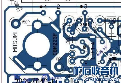

福老师,我发现同样是223p,你的本振数据不一样啊,到底应该按照哪个绕制?
 楼主| 发表于 2022-9-15 10:19:06 | 显示全部楼层
这两个所用双连不一样,黄色那个是普通常用的223,本振连最大容量是60P,所以绕115+7,蓝色那个用的是米兹米的双连,本振连最大容量80P,所以配95+7,看你用什么双连,根据本振连最大容量决定圈数。
发表于 2022-9-15 10:55:16 | 显示全部楼层
a_fu 发表于 2022-9-15 10:19
这两个所用双连不一样,黄色那个是普通常用的223,本振连最大容量是60P,所以绕115+7,蓝色那个用的是米兹 ...
我就是用的米兹双联,但是还是不行,本振电感量不够220uh,次级是9匝,初级是7匝加95圈,
发表于 2022-9-28 19:11:35 来自手机 | 显示全部楼层
福老师,买的TTF2-7/8中周,感觉质量参差不齐,是自己绕的好,还是买的成品好,成品的只有锦屏店有了。
发表于 2022-9-28 19:14:10 来自手机 | 显示全部楼层
还有就是,我用扫频仪调好了中频,却声音很小,但是把中周往上调就广播声音大了,但是这样中频就不对了啊,哪里出问题了也不知道?
 楼主| 发表于 2022-9-28 21:11:57 | 显示全部楼层
gaoqing197899 发表于 2022-9-28 19:14
还有就是,我用扫频仪调好了中频,却声音很小,但是把中周往上调就广播声音大了,但是这样中频就不对了啊, ...
自己绕只要电感量与匝数相差不大,与成品没有什么区别。中频调整后声音轻,是因为你没有统调,天线谐振频率与本振的差频不在中频谐振点上,只要重新统调,低端调磁棒天线线圈位置,高端调微调电容,统调好了声音就正常了。中频调好后不要再去动了。
