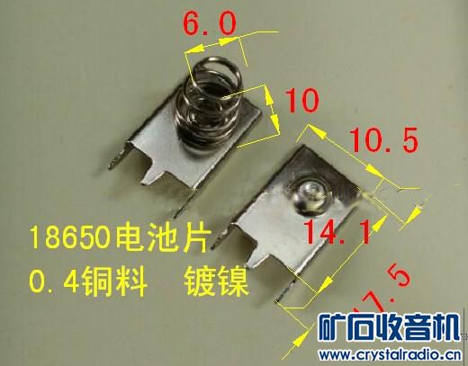

电池夹是网上买的焊在主板上的全铜电池夹,比较紧凑。注意看清楚,电池是18500或14500,电池长度是50mm,与5#电池一样长,不是18650

发表于 2021-3-25 11:25:56 | 显示全部楼层
a_fu 发表于 2021-3-25 11:03
电池夹是网上买的焊在主板上的全铜电池夹,比较紧凑。注意看清楚,电池是18500或14500,电池长度是50mm,与 ...
福大  请把电池架的购买链接发一下  谢谢

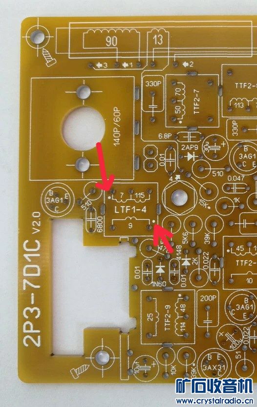

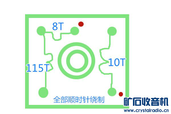

还有就是这个本振也是跟原来的绕法一样吗,也是从红色的点开始绕吗,我已经开始绕本振了,感觉没那么复杂
 楼主| 发表于 2021-3-26 22:29:19 来自手机 | 显示全部楼层
本振也是接地端和接中周端为头,先绕接中周那组,再绕接地那组,最后绕接双连那组。也可以用德生套件里的本振,这次调整了脚位,与德生套件本振一样,可以直接代换
 楼主| 发表于 2021-3-26 22:31:09 来自手机 | 显示全部楼层
不过你买的板与这次的锂电池板可能不一样的,我上面说的是锂电池版的脚位
 楼主| 发表于 2021-3-26 22:35:10 来自手机 | 显示全部楼层
米兹米最小容量时很小,不是覆盖不了,而是覆盖太宽,高端可以到2000K多,我是并了个6.8P的电容才压下来。不过低端太低了,要少绕10来圈
 楼主| 发表于 2021-3-26 22:37:09 | 显示全部楼层
你这两个图接脚完全不同,注意按实际PCB上画的圈数和接脚接。
发表于 2021-3-26 23:00:10 来自手机 | 显示全部楼层
那从哪个脚开始绕
发表于 2021-3-27 00:12:07 | 显示全部楼层
看到箭头指的两个小白点了吗,就是绕制的起始端。先绕底下的次级(9匝):从右侧引脚开始顺时针开始绕制,绕完后连接到左边引脚;再绕顶部的初级线圈:从左侧的小白点那一端开始,绕7匝,然后在中间引脚缠绕两三圈,再继续绕115匝,最后连接到右侧引脚,也是顺时针绕制。
