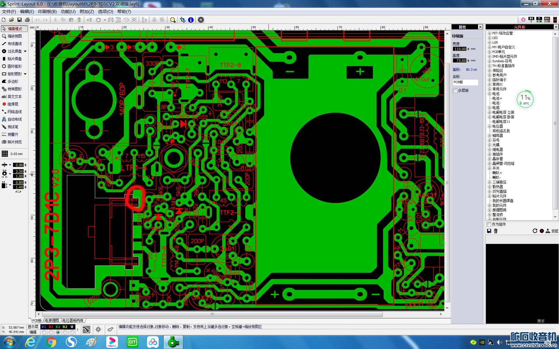

发表于 2022-1-9 20:14:04 | 显示全部楼层
a_fu 发表于 2021-12-28 22:43
是整机中周的综合曲线
福老师,你的双调谐的2P3的电路板总有一点看不懂,就是图中红圈电位器中的部位好像没有连接其他部位啊,是不是没有画上?
发表于 2022-1-9 21:16:46 | 显示全部楼层
gaoqing197899 发表于 2022-1-9 20:14
福老师,你的双调谐的2P3的电路板总有一点看不懂,就是图中红圈电位器中的部位好像没有连接其他部位啊, ...
这个鸡子俺装过几个,这个电位器的通路要通过那个安装电位器的小板子来实现连接。
阿福先生太聪明了,这个设计巧妙的。
装了电位器的小板子后,可以实现电路的连接了。
发表于 2022-1-9 21:43:32 来自手机 | 显示全部楼层
阿福先生太聪明了 ...
原来是这么设计的啊,很精巧
发表于 2022-1-9 21:46:38 来自手机 | 显示全部楼层
a_fu 发表于 2022-1-4 12:30
高低音每个人的要求不同,有的人喜欢高音,有的人喜欢低音。可根据自己的需要换耦合电容以调节音质。双调 ...
福老师,这个电位器的layout文件有没有啊
 楼主| 发表于 2022-1-10 12:41:19 | 显示全部楼层
都在文件里,点下面菜单切换
发表于 2022-1-10 20:49:48 | 显示全部楼层
a_fu 发表于 2022-1-10 12:41
都在文件里,点下面菜单切换
感谢福老师,原来文件里藏有“机关”啊
